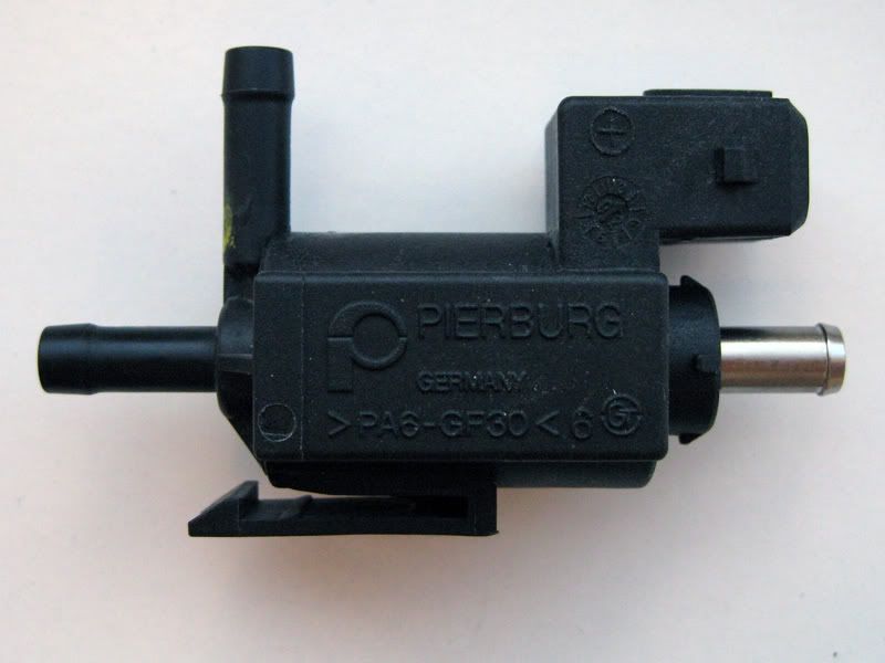

Etter litt frem og tilbake med testing fant jeg ut at prøver å bytte magnet ventilen til wastegate'en. Og da forsvant all ujevnheter i turbo draget.
Ny ventil kostet 686,- hos volvo, dyrt men adskilligere billigere en en turbo eller MAF sensor. :)

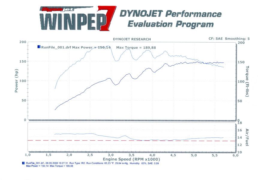

Se bilde fra pulsingen fra dynotesten -Slik skal det ikke være.
Dyno Testen:
Magnetventilen:
