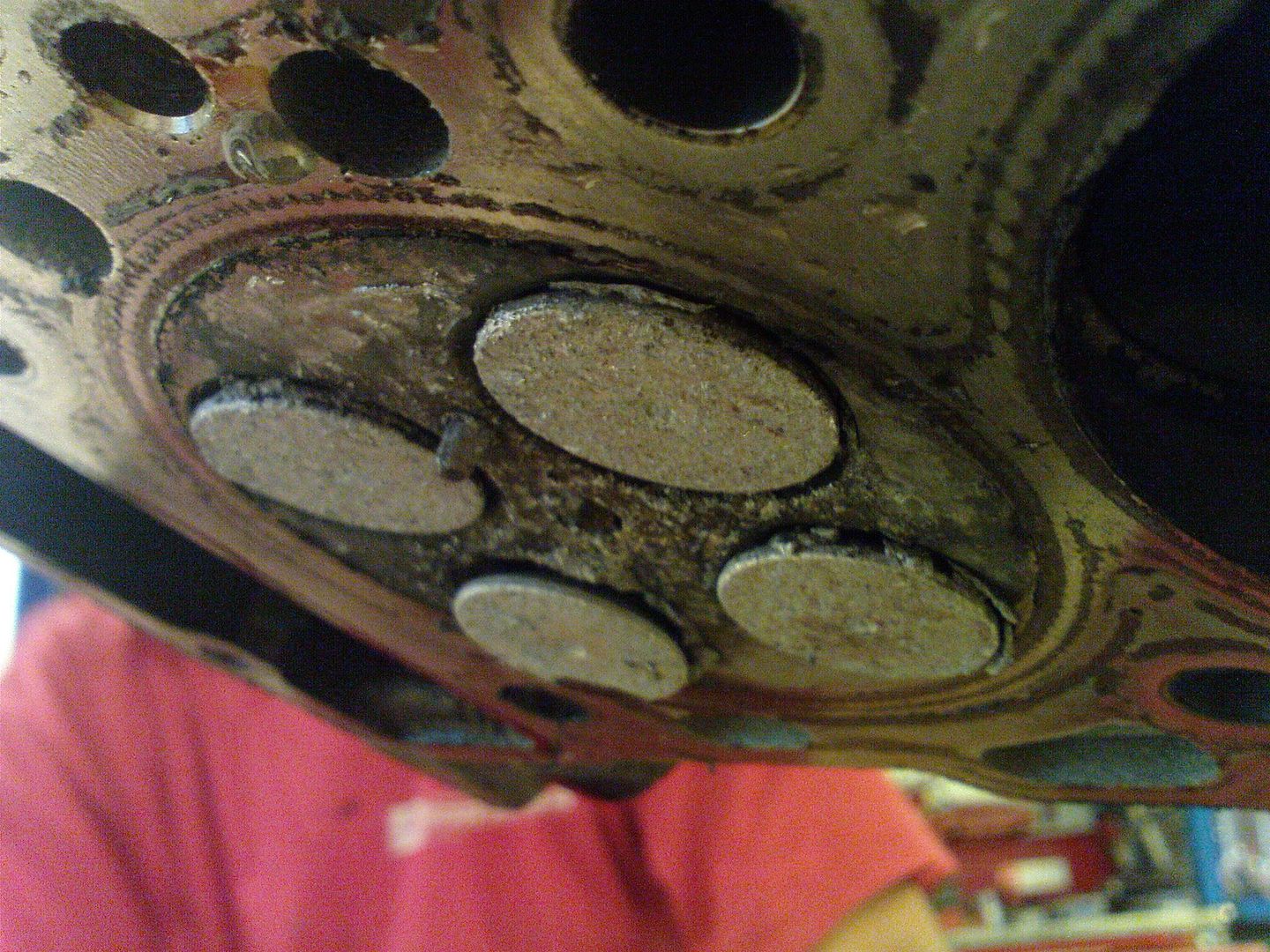

SBaL Skrevet September 14, 2010 Rapporter Share Skrevet September 14, 2010 Kanskje litt bump, men jeg skyter inn alikevel. Nå vet jeg ikke 100% sikkert hvordan det er med den gamle 290'n men jeg er temmelig sikker at det er likt som med 270'n. Rett og slett at motora er laga i Korea på lisens fra MB. Og det kan virke som Koreanerne ikke er like flinke som Tyskerne. For vi har sett alt for mange av disse 270'ne med totalt motorhavari bare fordi kundene har slurva litte grann med service intervallet. Noe som ikke har vært noe problem med de Citroën'ene (som vi også driver med) som også har blitt slurva med. Eksempel: Så om man skal kjøpe en brukt Ssang Yong, sjekk service historikk og vedlikehold NØYE. Siter -'12 Citroën DS3 Sport X -'94 Audi UrS4 4.2 Avant (Solgt) ,X -'95 Citroën ZX 2.0 16v (Solgt), X -'94 Audi UrS4 4.2 Avant (Solgt), X -'93 Audi 100 Avant 2.8 Quattro (Solgt), X -'90 Volvo 240 2.3GL Sedan (Solgt) Lenke til kommentar Del på andre sider More sharing options...
