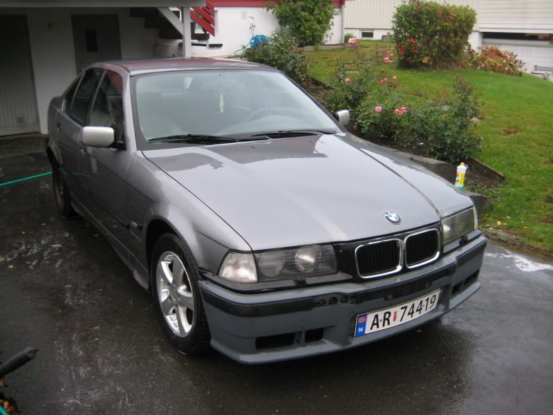

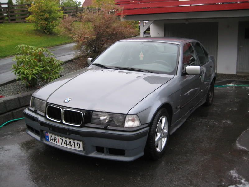

I fjor på denne tiden, kjøpte jeg meg en gankse så medtatt 320 coupe. Den retta jeg opp, byttet rammevange på osv.
Slik så den ut da jeg kjøpte den:
Og etter mye arbeid og retting:

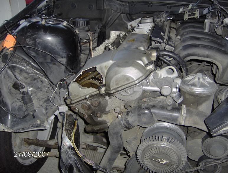

Sååå, kom jeg borti en volvo her om dagen =P :
Derfor lurer jeg på, er det noen i trondheimsområdet som har frontdeler liggende? Alt utenom panser og skjærm passer fra 4-dørs.

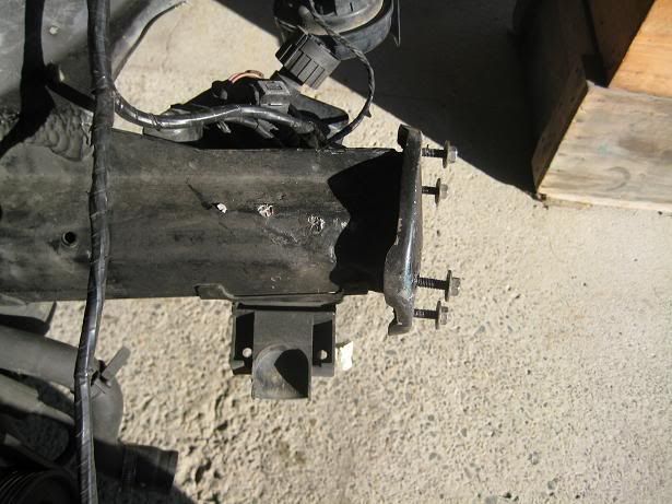

Framskjermen klarer jeg å redde. Har grovrettet den nå....
Rammevangen er bare litt bøyd frampå, og kan varmes og rettes til. Det ble forøvrig gjort sist gang på denne siden og, men da var den værre.

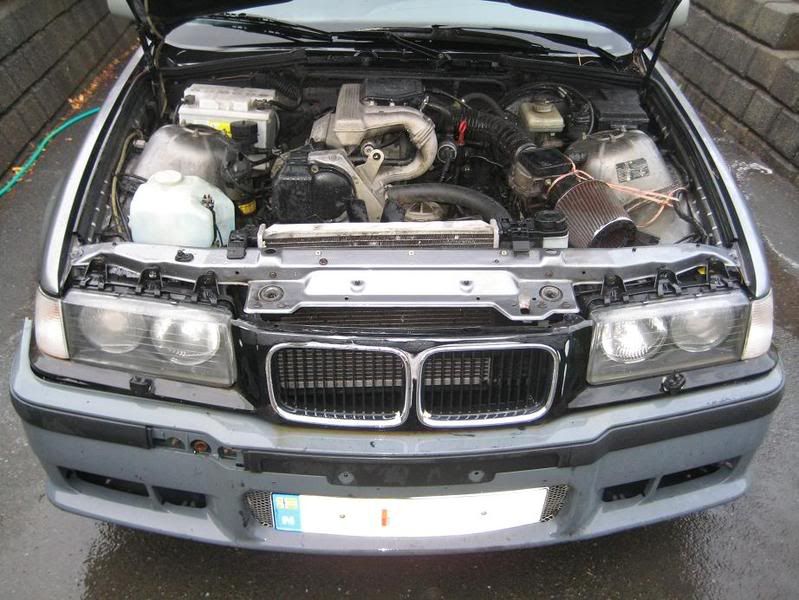

Skar seg med delebil i helga, men har fått hjem panseret. Så dersom noen har frontdeler liggende rop ut! Helst ikke så alt for mange mil unna trondheim. Trenger: fanger, grill, tverrbjelke, radiator og div. plast)
Her er noen bilder av bilen tatt i sommer. Opplakkering av grill (var grønn før) og soting av sideruter bak.
