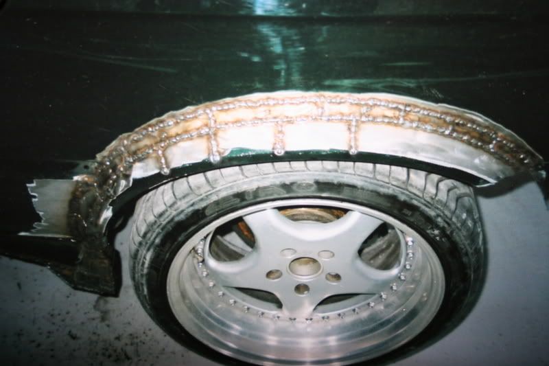

nå skreiv han riktig nok ikke sparkel, men karosseri kitt.. og det blir det jo brukt på biler originalt.. men er vel antagelig grunning under ja:P

Hvis du bare sveiser i vei vil metallet slå seg. Derfor må man la metallet rekke å få kjølt seg litt ned.
på hjulbuer pleier jeg punkte og så blåse...
om det er nedover kanten på en 4 dørs bil, ja da blir det vel litt flere punkt etterhverandre, før en blåser det kaldt...:thumb
Å hvor enn god man er til å sveise... så er det retting/fiksingen etterpå som gir det flotte resultatet...
