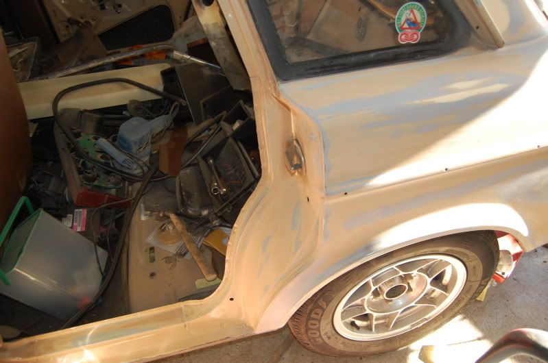

Skjært å sveisa litt på bilen te fatters i dag å :P så sparkla jeg etterpå.. Har ikke fått slipa tar det i morra....
Litt bilder
Så har jeg slipa mer på bilen min....
begynt litt inni dører osv
Så fikk jeg tatt av listene under ruta..

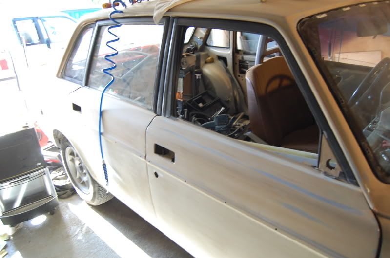

Fikk jobba litt i dag å slipa inni dørkarmer, dør, inni koffertlokk osv... Fikk og tatt ut de 3 bakerste rutene :)
