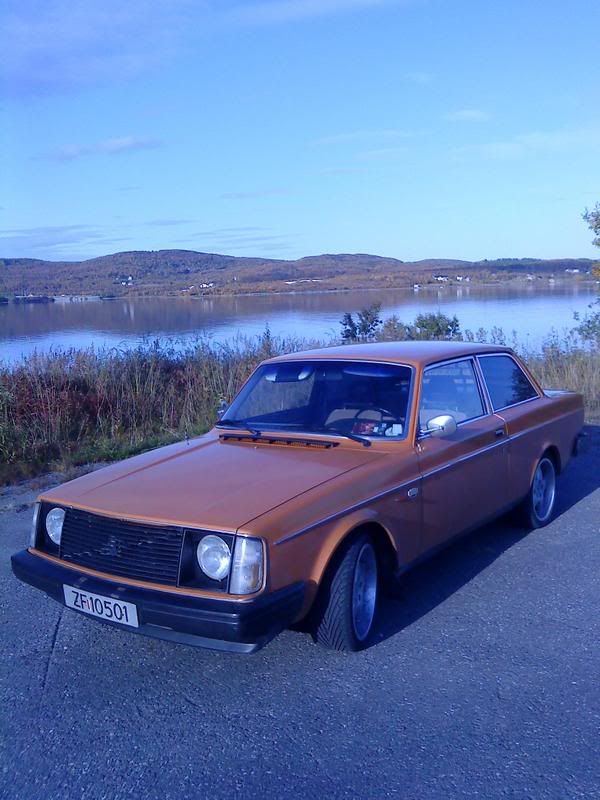

Det er ikke noen som har en grill liggende? Helst fra rundt 75:) Er ikke sikker på når dem skiftet design. Hadde en som hadde chrome liste oppe og nede, kan evt. kjøpe en sånn. Men helst en rundt 75.
Hvis noen evt. har en, send pris på pm :)
