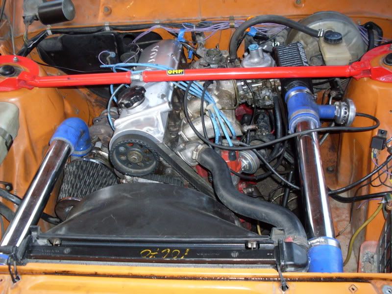

-Veritas- Skrevet Juli 26, 2009 Forfatter Rapporter Share Skrevet Juli 26, 2009 (endret) Ok, da har jeg fått bilen til å gå som høvelig. Har byttet topp, satt i en 160 topp som jeg hadde liggende. Nå plages jeg litt med alt for mye fortenning, men har ikke mer å stille. Har også prøvd å flyttet fordeleren en-to tenner på registeret uten at det ble noe bedre, ble verre faktisk. (Prøvde begge veier.) Den kutter også på ca. 5 000. Lurer på om det er p.g.a tenningen, eller kan den være ei tann feil på kammen? Noen som har tenningsmodul, fordeler for elektronisk tenning med stor vakuumklokke og ledningsnett liggende? Her er et bilde av motorrommet. Enda mye som skal gjøres. Skal sette i en oil catchtank som all veivhusventilasjon skal inn på. Ellers skal innsuget gjøres rent og lakkes. Luftfilter skal flyttes frem og motorrommet skal vaskes. Hvilken turbo blir hakket over denne? Tror denne er gåen, er plaget med MYE blårøyk, men det er ingenting så lenge jeg holder mer enn 3000 rpm. Hvordan blir det om jeg setter turboen som er hakket over denne på, vil jeg da få problemer med å ikke klare å levere nok bensin? Noen som har en original turbo i ok stand liggende? Endret Juli 26, 2009 av -Veritas- Siter '83 240GL Solgt! Veritas' '75 242 L Solgt! -Veritas-: '76 Volvo 242 L Turbo Lenke til kommentar Del på andre sider More sharing options...
Jørgen_Rana Skrevet Juli 27, 2009 Rapporter Share Skrevet Juli 27, 2009 (endret) "Hakket over" er vell mange turboer som klassifiserer til, men en T3\T4 hybrid er jo ikke å forakte :) Hvis du monterer en slik bør du begynne å tenke på å montere en innsprøytningspumpe og en Malpassi BTR for forgasserturbo, og legge opp 10mm retur til tanken :) Det burde gjøre susen :D Endret Juli 27, 2009 av Jørgen_Rana Siter Volvo 245 78 mod Prosjekt Turbovogn Volvo 240GLE Prosjekt Bruksbil Volvo 242 76 Mod Bilcrossbil Lenke til kommentar Del på andre sider More sharing options...

Jørgen_Rana Skrevet Juli 29, 2009 Rapporter Share Skrevet Juli 29, 2009 Har svart på PM nå :) Har du funnet ut av hva som gjør at den stopper i tide og utide? Siter Volvo 245 78 mod Prosjekt Turbovogn Volvo 240GLE Prosjekt Bruksbil Volvo 242 76 Mod Bilcrossbil Lenke til kommentar Del på andre sider More sharing options...

-Veritas- Skrevet Juli 29, 2009 Forfatter Rapporter Share Skrevet Juli 29, 2009 Joda, den var en tann feil på kammen! No går den som ei kule. Heh, tror det var mange som spotta den igår, ble noen hoder som ble snudd.. Synes synd på han karn i den røde 850'en, han ble frakjørt til de grader. ! :D Siter '83 240GL Solgt! Veritas' '75 242 L Solgt! -Veritas-: '76 Volvo 242 L Turbo Lenke til kommentar Del på andre sider More sharing options...
