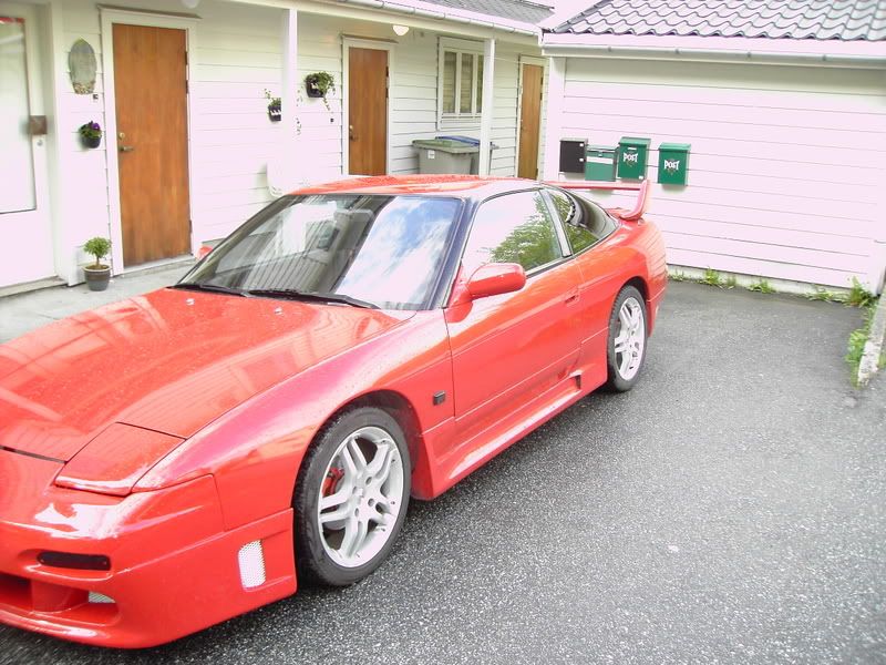

Slik så bilen ut når eg kjøpte den

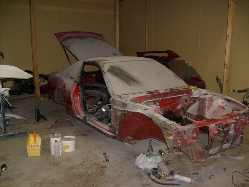

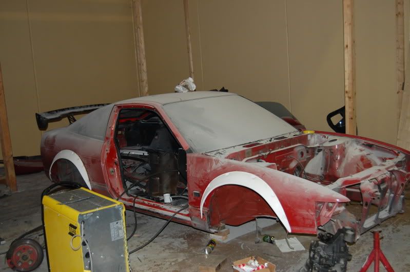

etter litt demontering ser den slik ut

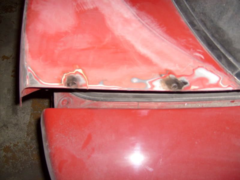

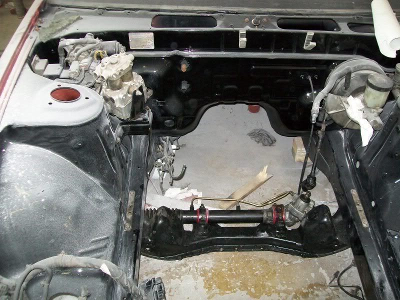

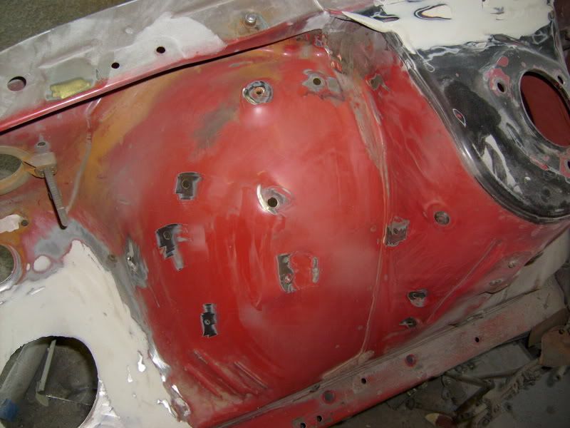

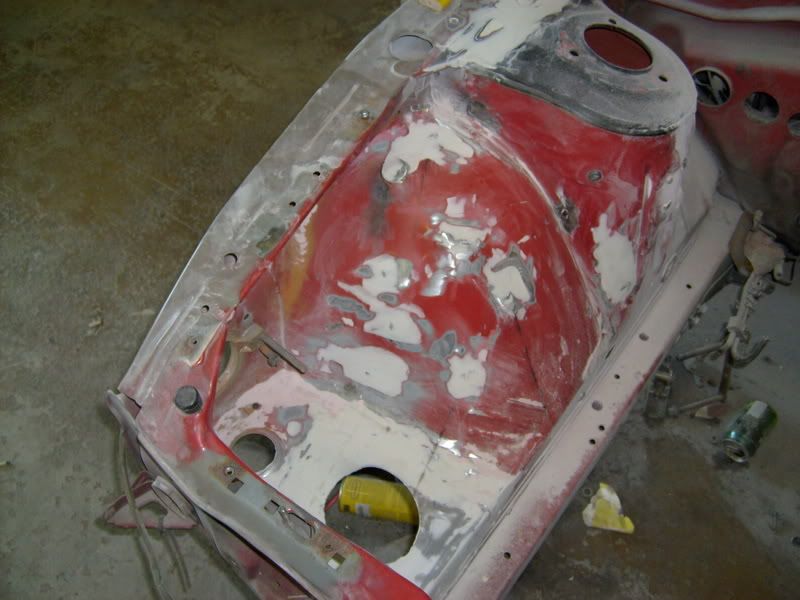

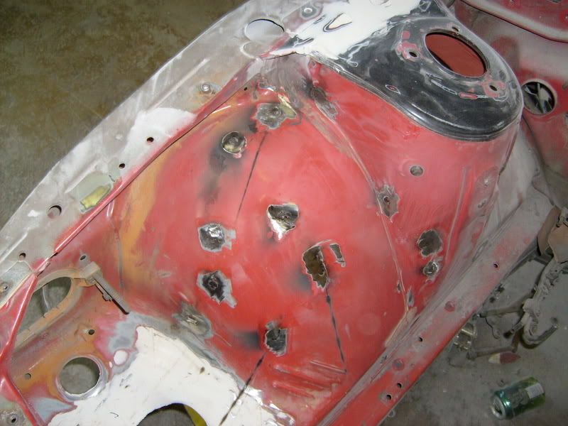

Sveist eineste rusta som var på bilen,var to hull på støtdemper tårna. og laget hull for rør til intercoler.

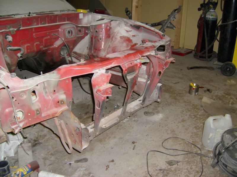

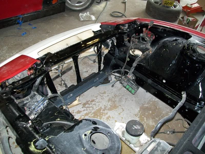

Her blir det skjært bort og laget "ny" front for og få mest mulig plass til intercoler og olje kjøler.

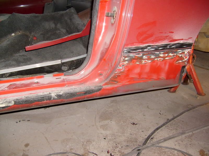

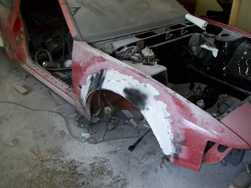

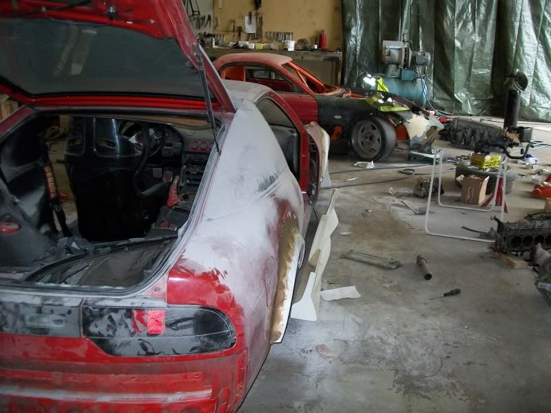

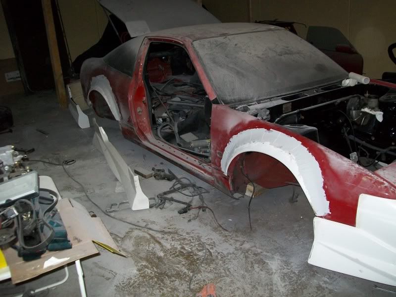

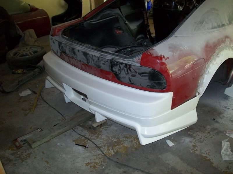

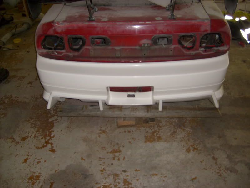

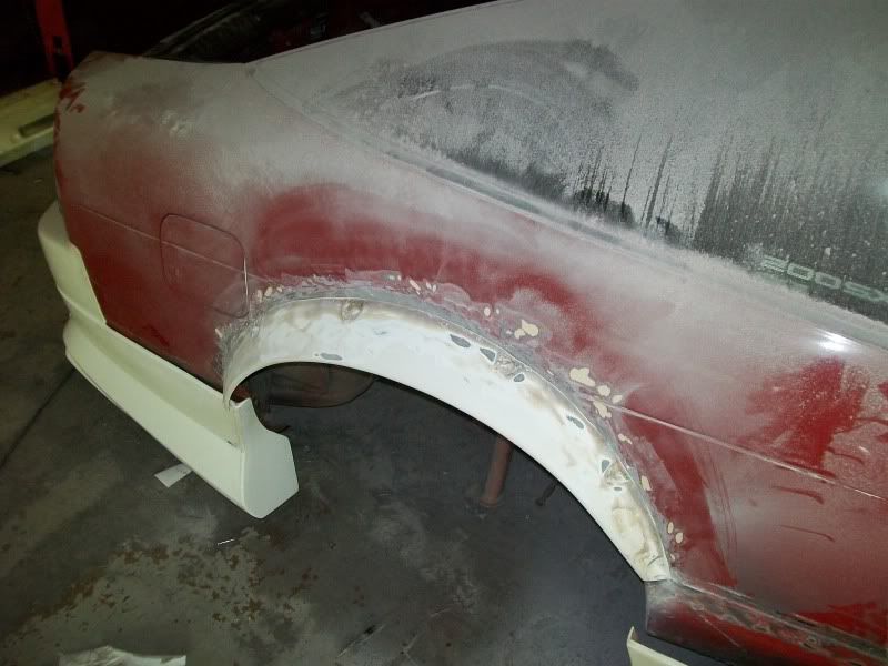

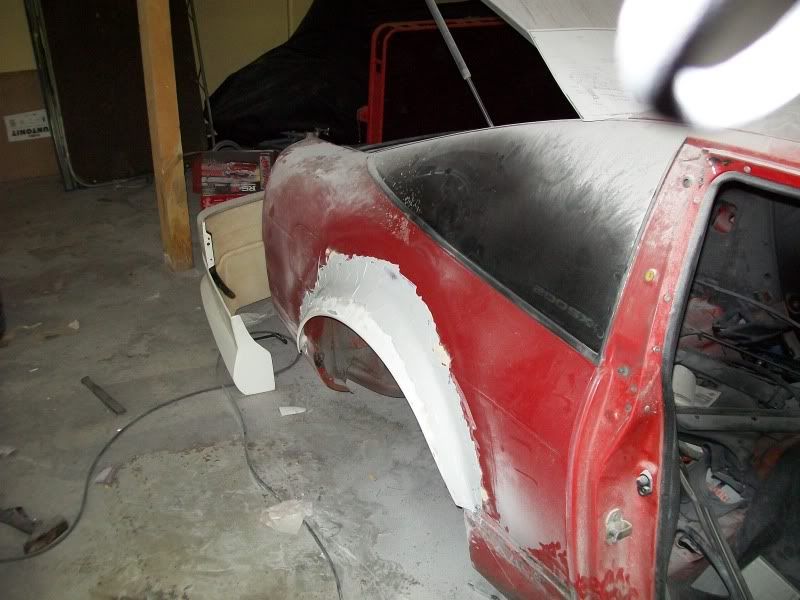

Fjernet side skjørt og skjørt på bakfangeren,dette var MYE jobb for alt var limt med sikkert ein 2 kg med sikaflex!!

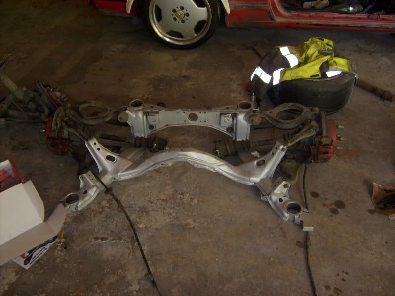

Bakstillinga er tatt ned og brendt ut foringene,nye foringer til til bilen ligger i tollen sammen med Jun breddinga som eg skal ha på bilen.

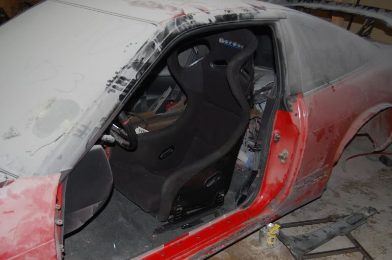

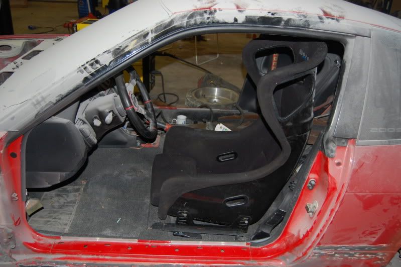

Stolene eg skal ha i bilen,2stk Border

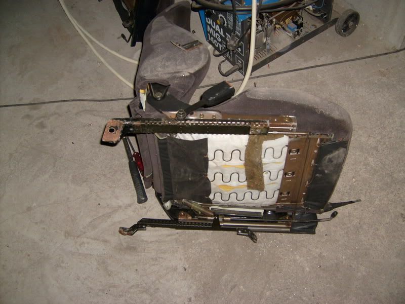

Påbegynt demontering av festene på orginal stolen,skal brukes til og lage stol feste til border stolene

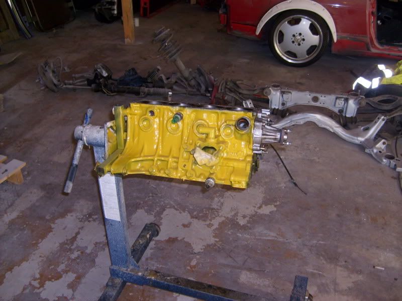

Bilde av orginal diffen,skal byttes um med ein kaaz 1,5

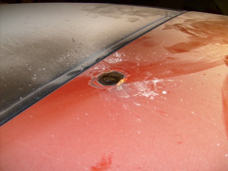

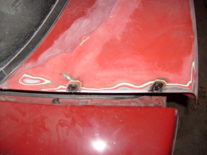

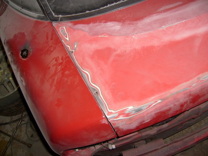

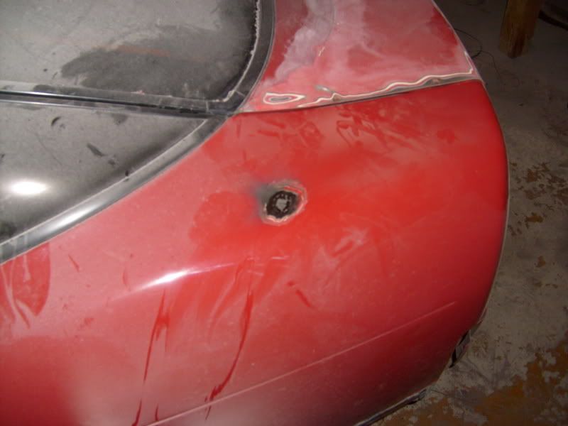

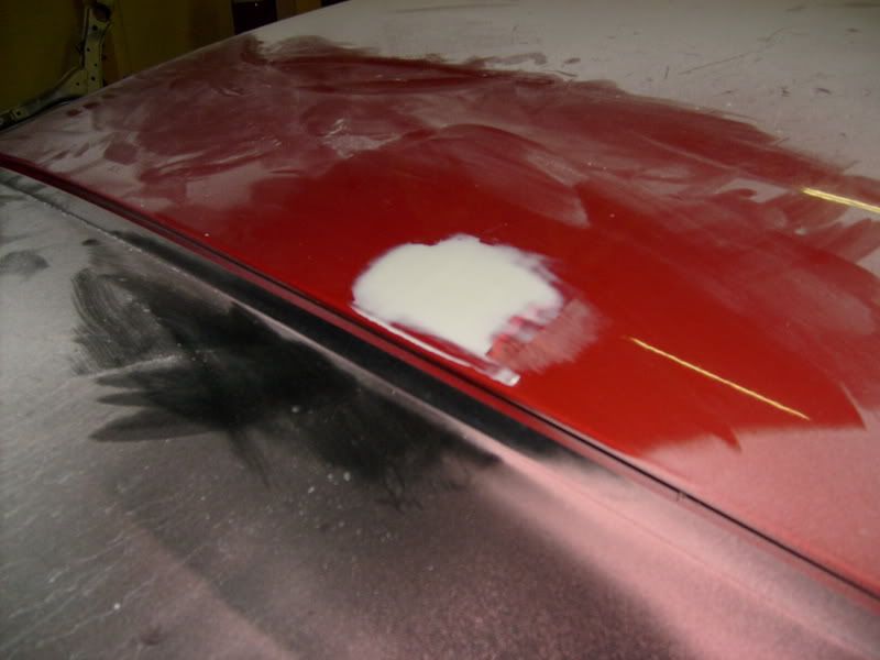

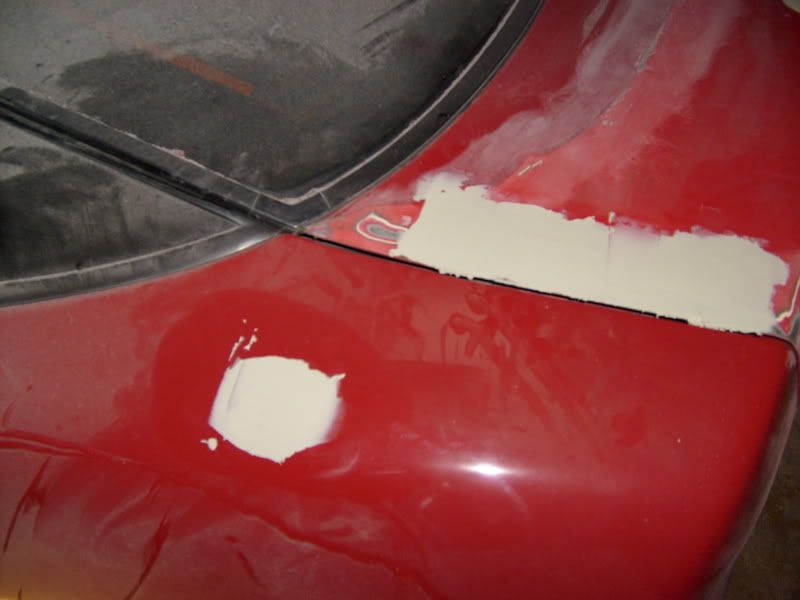

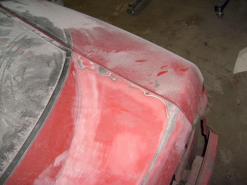

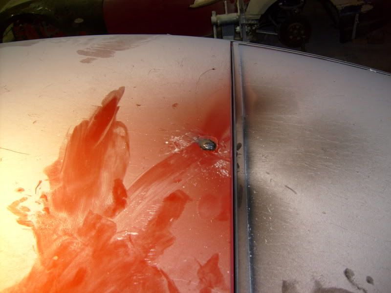

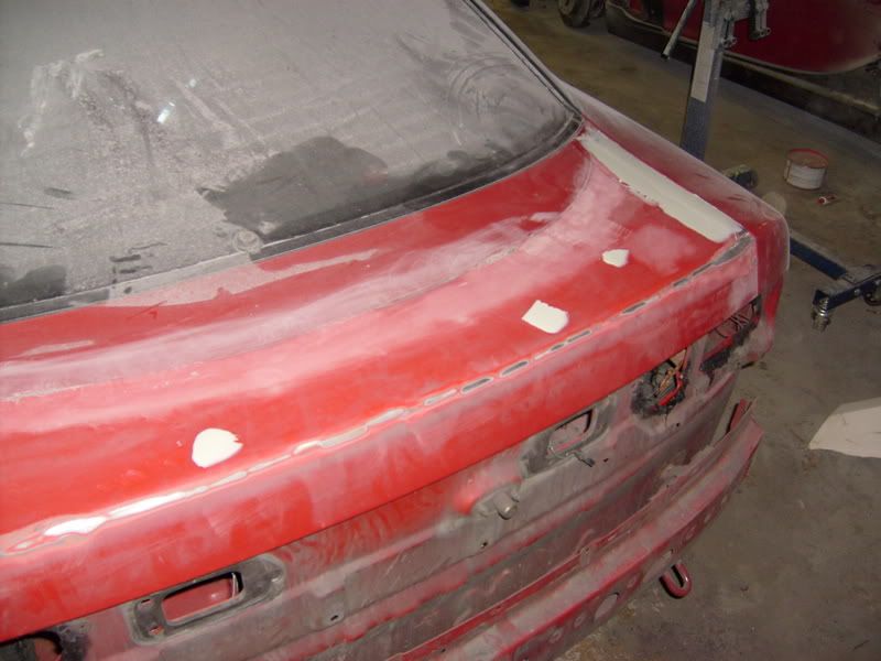

Har sveist hullet til antenna,spylerdyse og hulla som var på bakluka, og fått sparklet dette.
begynte og og fjerne sikaflex men det gjenstår ein side.

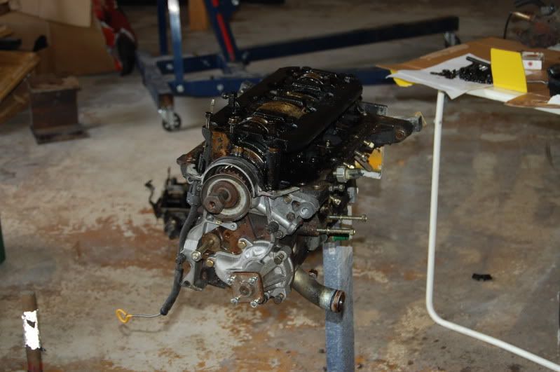

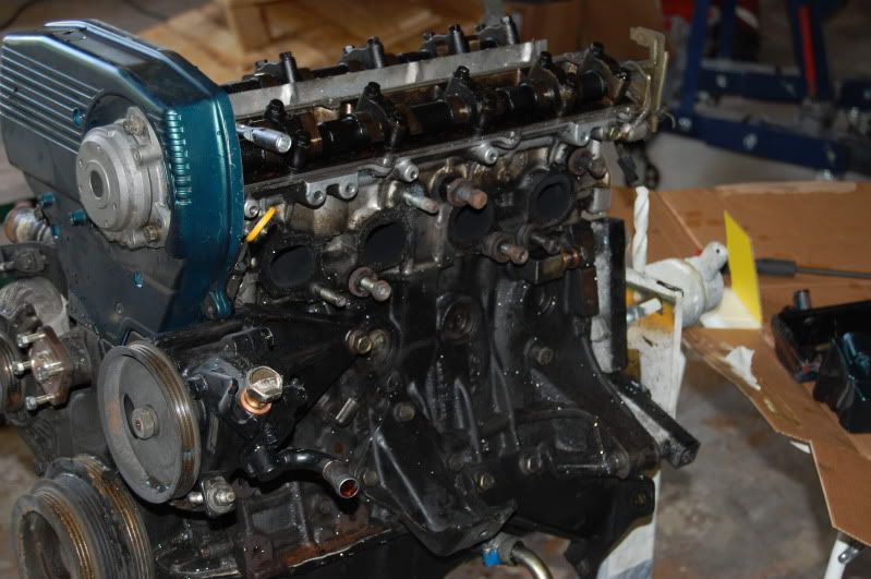

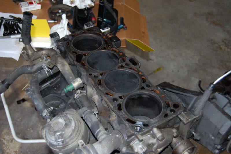

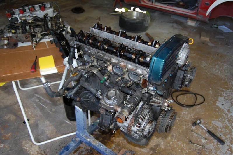

Er og eit bilde av swap kittet som eg skal ha,
Det består av ny travers til motor og gir ny mellom aksling og nye motorfester

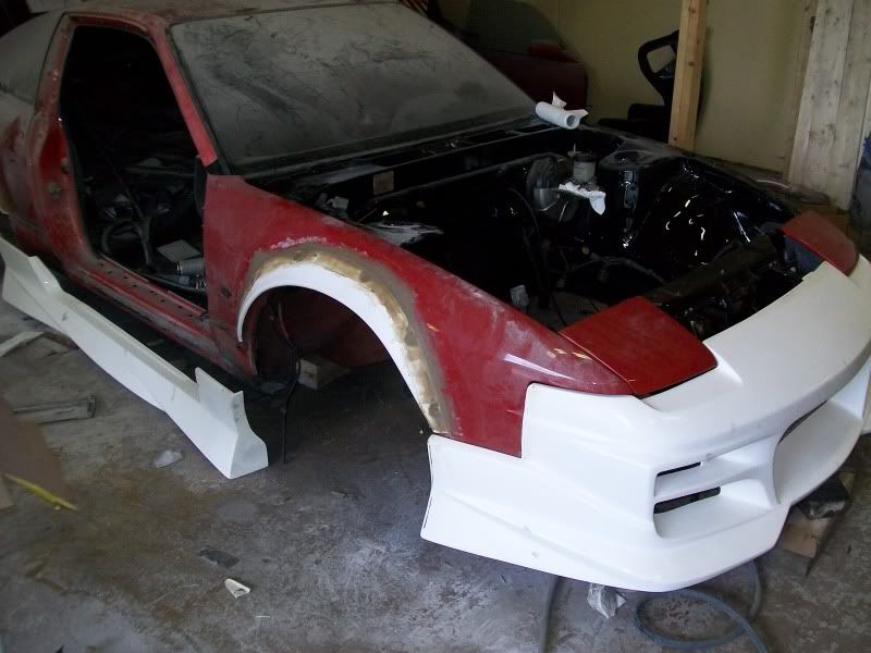

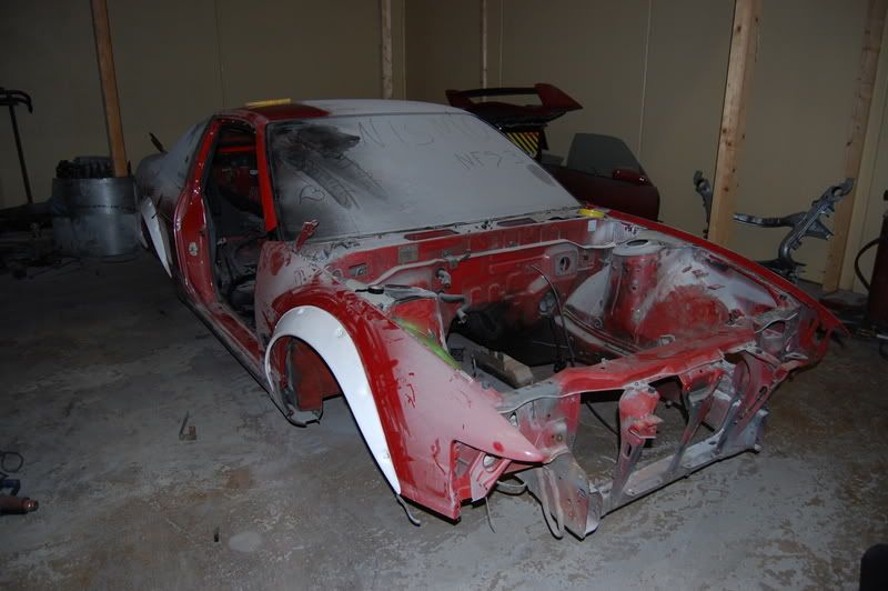

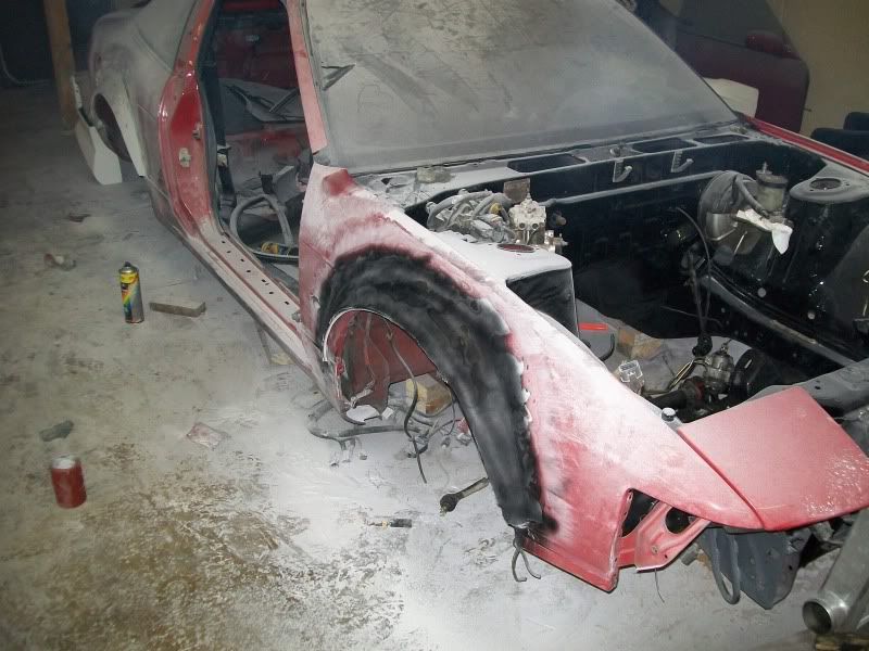

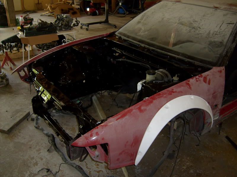

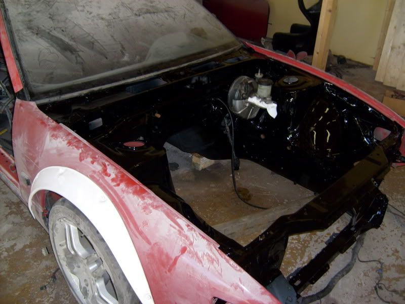

Fått gjort litt til,har lakket motor rom,men har ikkje kamera for øyeblikket,kommer etter helga.

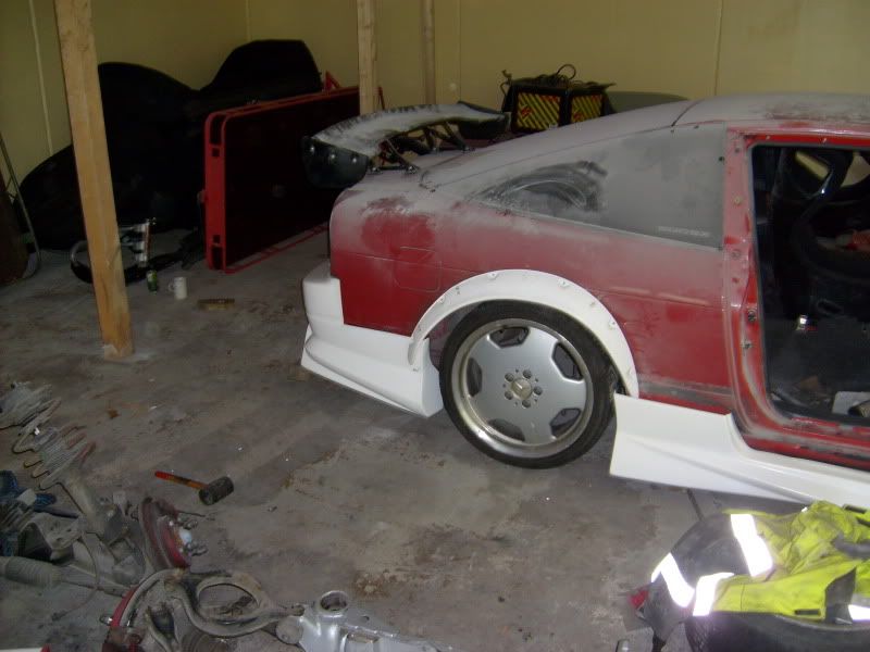

Fått satt sammen bakstillinga og,men venter forsatt på subframe foringer.

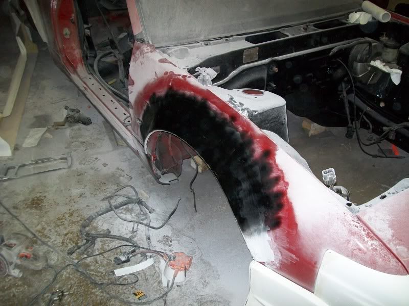

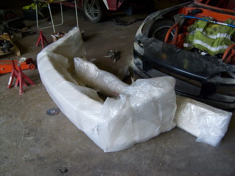

Stylingkittet kommer til uka så då får eg tilpasset breddinga og får festet denne..
