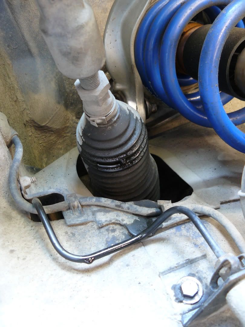

lekkasje fra mansjetten på styrestaget er vel alldri et godt tegn...
Bare å bytte mansjett det, og fjerne møkk som har kommet inn..

lett å bytte? ligger det olje inni mansjetten?
Det er mest sansynleg gris under mansjetten. Du må tørke vekk den gamle grisen før du setter på den nye mansjetten.
Gris er det fettet som er i fettpresser. Du har sikker presst inn fett i smøreniplane på pto-aklsingar og andre plasser på snøfresen din.
Du må ta vekk det strippset som gjer at mansjetten er festa på akslingen. så må du skjære av mansjetten. Så er det bare å tørke vekk griset. Etter det så må du ta av akslingen, det er bare å skru opp den skrua/mutteren over mansjetten. Så er det bare å sette på den nye mansjetten og smøre med ny gris.
Eg er ikkje sikker på rekkjefølgen på smøre med ny gris og å sette på mansjetten.
Har bare skifta mansjett på ein Volvo V70 og den var på framakslingen.

ok :) men hvor kommer olja fra da? :op: servo'n?
Det som ser ut som olje er nok grise/fettet undre mansjetten.
