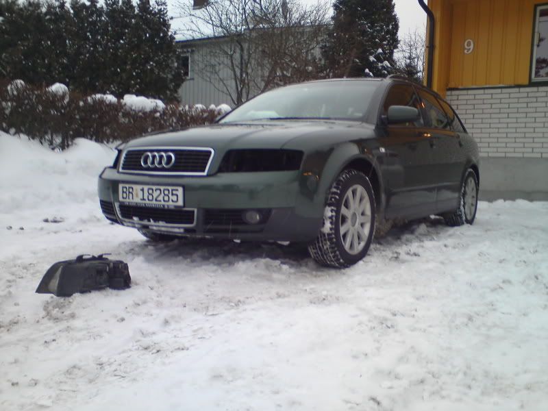

How to :)
dette trenger du:¨
-blinklyspærer med 2 tråder (2polt)
-sica
-40 cm ledning 0.75
-loddebolt
-loddetinn
-skarp kniv
-liten skrutrekker
til demontering av lykt:
-torx trekkekr
-flat trekker
-forlenger
start med å demontere frontlykter.
-demonter røret som går over lykta på venstre side. to skruer
demontering av lykter høyre/venstre
-to skruer i overkant som må helt ut.
-to skruer i underkant som bare trenger å løsnes
-dra lyktene mot deg

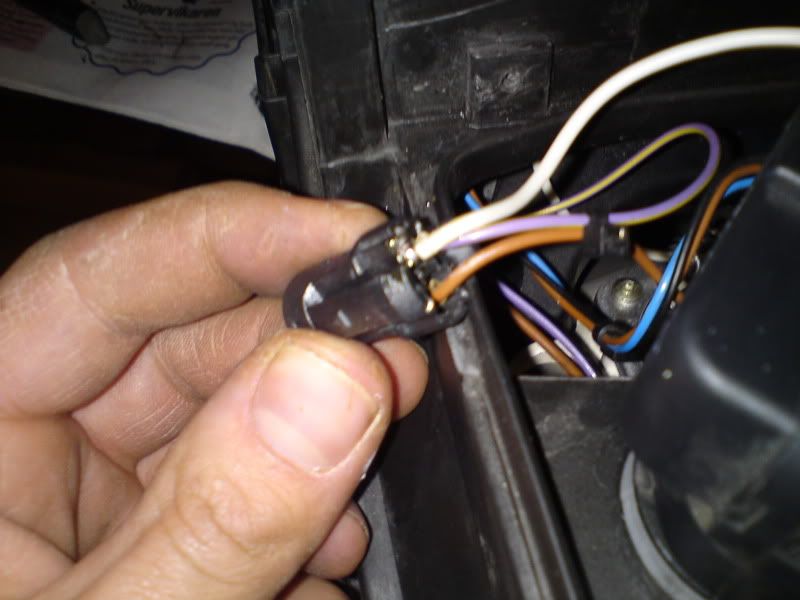

-fjern ledning til lyktene. hurtigklips
Pærene du har kjøpt er med to tråder, en for blink og en som erstatter park. den tråden som lyser svakest skal brukes til park.

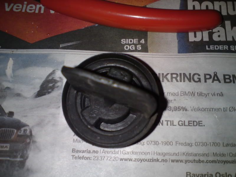

orginal sokkel før modding
Modding:

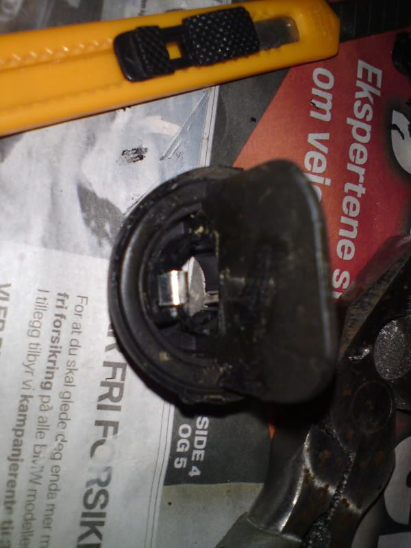

-sokklene til blinklysene tas ut av lykta.

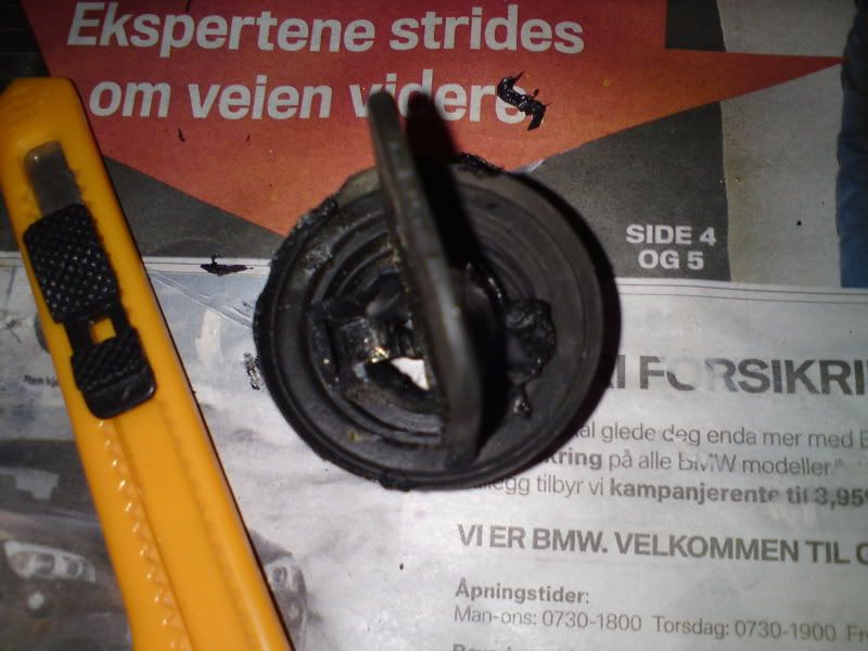

-her har jeg kuttet vekk litt av bakplata til sokkelen for modding.
-bakplaten er nå kuttet vekk på begge sider av "håndtaket"
-kontakplaten som treffer i midten orginalt bøyes til siden slik at den kun treffer den ene kontakten. denne skal nå treffe blinktråden slik den er orginalt.

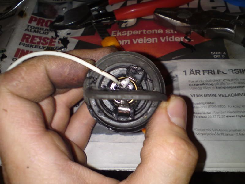

-lodd ledningsstumpen på den andre spolen som skal være til park.
-lodd inn i sokkelen til parklys,du skal lodde deg inn på +
brun er minus.
-tett baksiden med sica eller hva du har for hånden. glatt over med en våt finger slik at du får en glatt overflate.
- monter inn sokkelen, sett på dekslene og inn med lyktene.
-så er du ferdig :D
