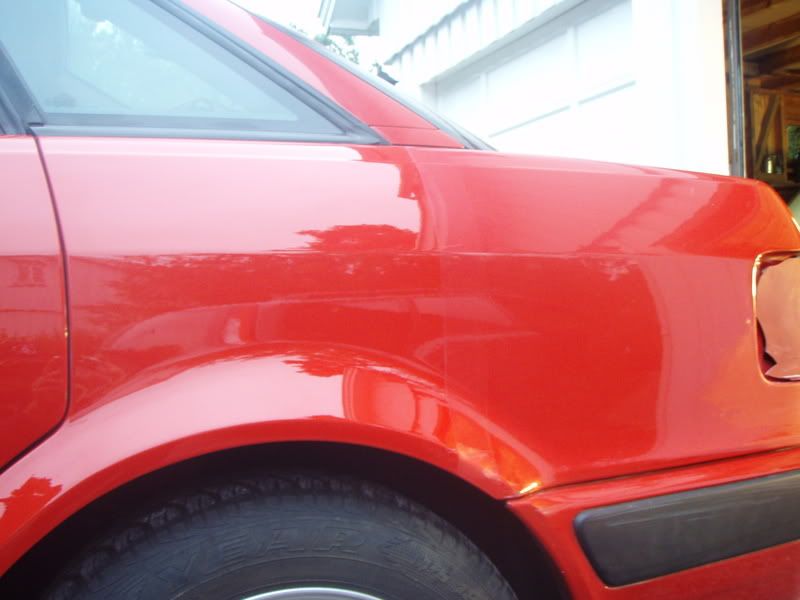

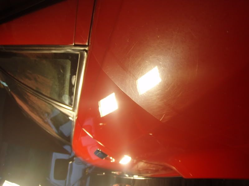

acemaster Skrevet September 17, 2008 Rapporter Share Skrevet September 17, 2008 Lakken på bilen min er ganske slitt og rippete, helte nede på dørene/skjermene og fangeren bak virka det som om at det er noe kvit/sølv festa på :S Har lite peiling men kansje det hjelper med et bilde Tok og polerte den med Turtle wax ble mye bedre men ikke helt fornøyd, fargen kom tilbake men den driten helt nede på bilen er fortsatt der og rippene viser fortsatt. Hva kunne jeg evt. gjort for å få den helt clean eller bedre ihvertfall? Siter Audi 80 92mod. 2.0l Lenke til kommentar Del på andre sider More sharing options...

ESPN Skrevet September 23, 2008 Rapporter Share Skrevet September 23, 2008 Holder på med min audi 80 nå, som du ser så er det nok håp for din også, min var baaad: Bilen er hovedsakelig polert med Menzerna produkter, kan kjøpes på: http://www.cleanyourcar.co.uk/ http://www.scandicshine.no Siter Lenke til kommentar Del på andre sider More sharing options...
