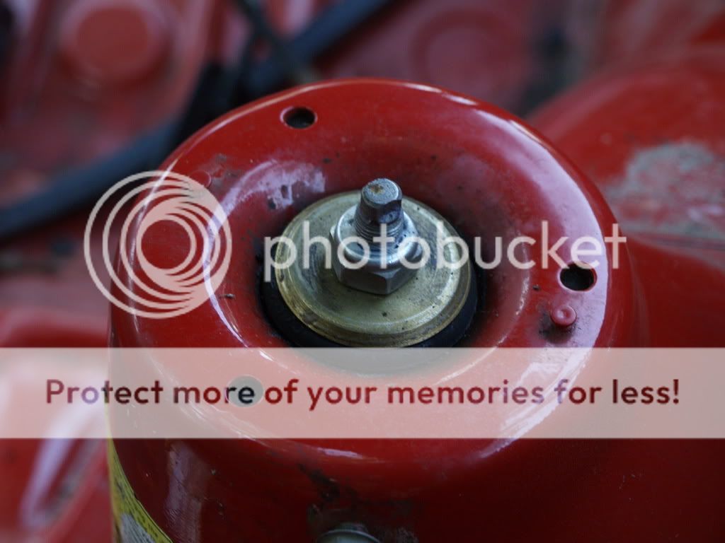

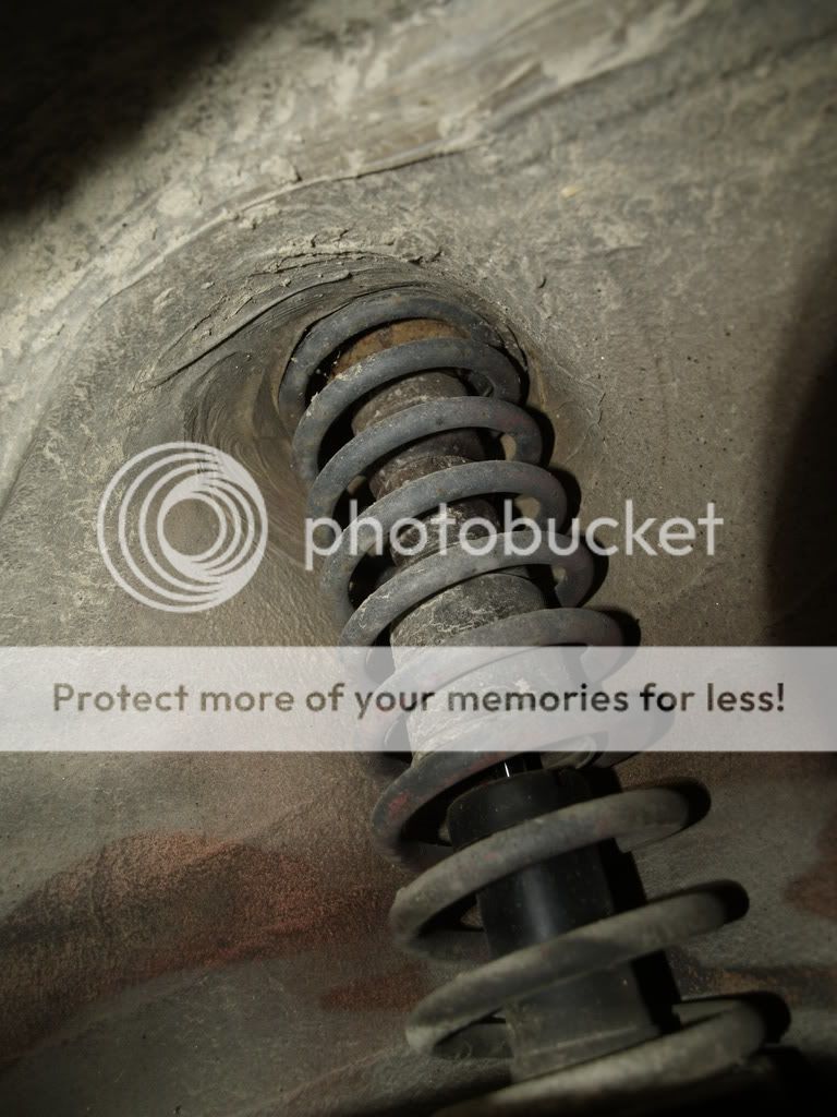

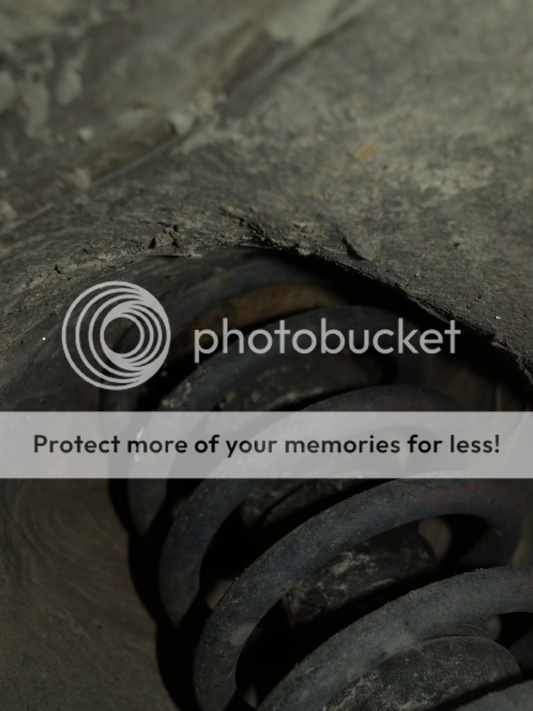

så jeg kjøpte nye orginale dempere hos møller - fjærene er orginale og nye. alle gummiforinger er nye. Skrur alt sammen- senker bilen og støtdemper staget står 10 - 15 cm over støtdempertårnet. den nye demperen er like lang som den gamle defekte ..
noen som har vært borti lignende problemer ? ?

Skal se om jeg får tatt bilde av mine (litt annerledes fordi det er coilovers)

fjærveisbegrenseren ?
tusen takk for bildene - det ser forsåvidt kliss likt ut. skal ta bilder og legge ut her i morgen - så får dere sett hva galt jeg eventuelt gjør :)

Ser ut som du mangler ringen som stopper demperen fra å slå opp gjennom tårnet.
Ser ca ut som en stor stoppskive som skal ligge rett under gummistopper nr 2 fra topp på demperen..
Om du ser etter så er det sikkert et lite spor på stangen der den skal ligge..
