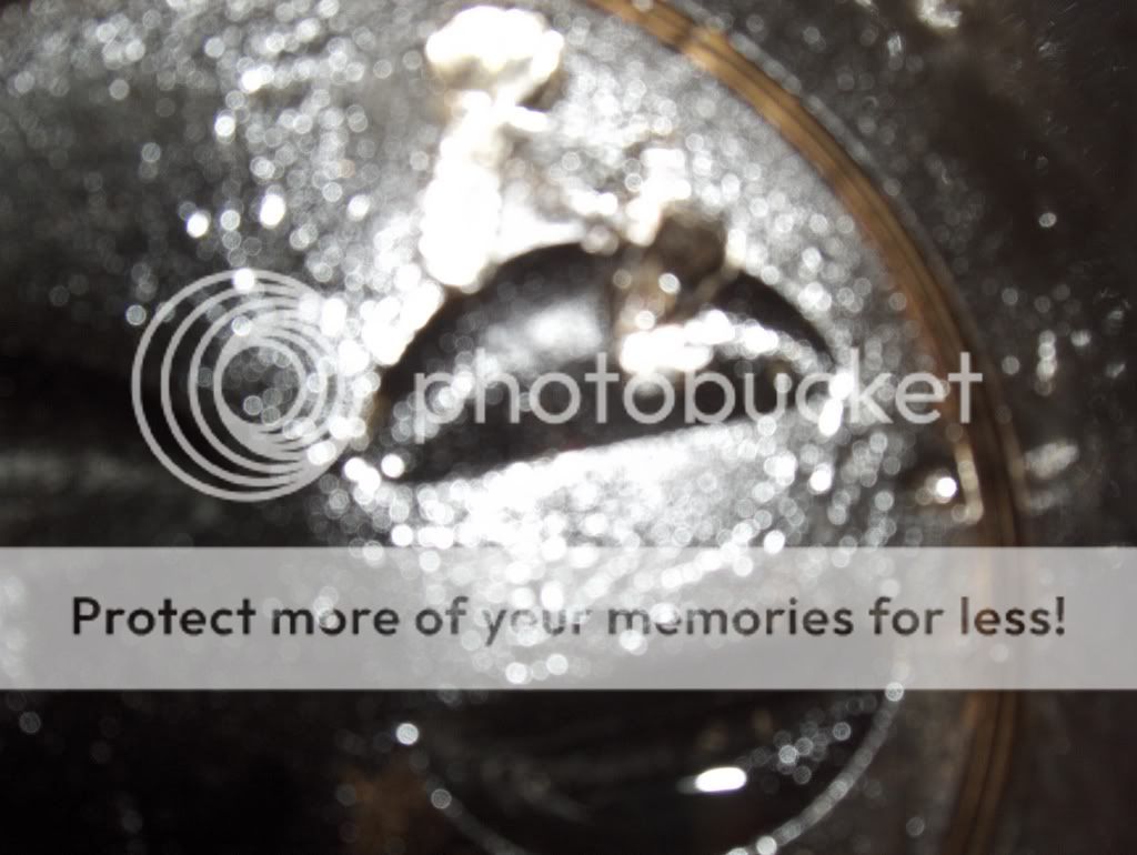

Tydlige merker av en liten skru som stemplet har stått og hamret i :\ har desverre ikke bilde av toppen, men det er ett stort hull i den 10*2mm ellernoe sånt..:P

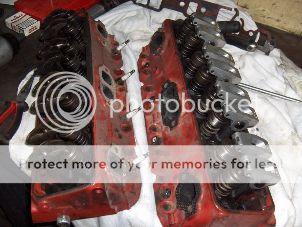

Slipte litt ventiler i dag, har også skaffet rullevipper:)

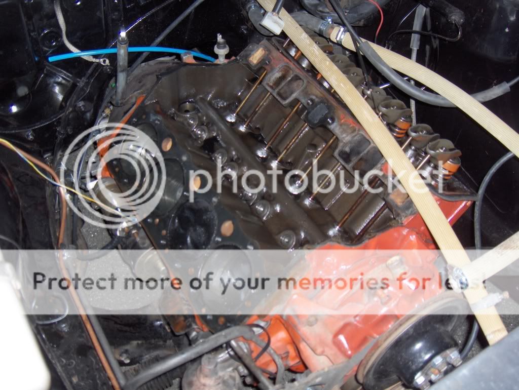

ellers ser motoren veldig bra ut:) ingen antydning til slitekant, og honingen vises godt:)
