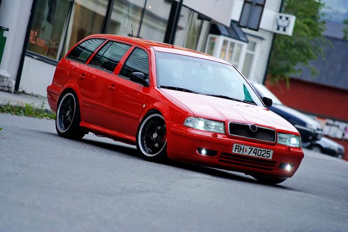

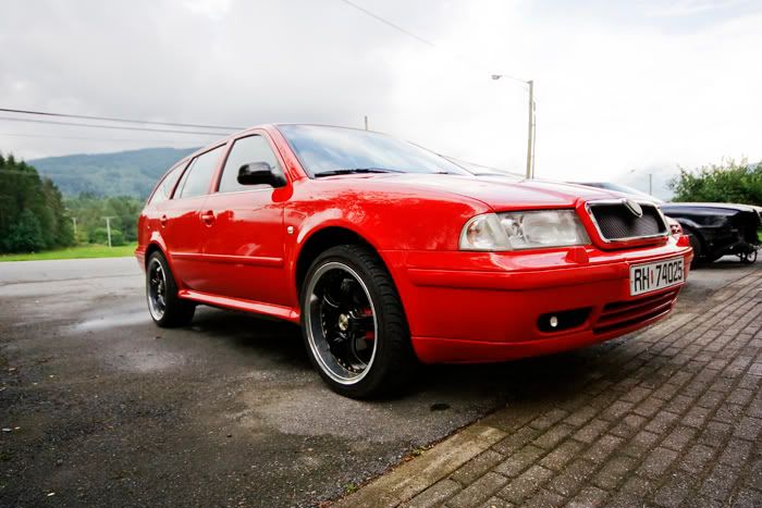

Skodaracing Skrevet Oktober 27, 2008 Rapporter Share Skrevet Oktober 27, 2008 Jeg kjører med justerbart fra Cobra på min 4x4,ikke det beste merket,men jeg har vært førnøyd med det så langt. Før senking Etter senking Jeg bestilte fra http://www.carlab.dk men tror bs-bildeler har det til tilnærmet samme pris nå. Eneste jeg angrer på var at jeg ikke valgte harhetsregulering også. Siter 2001 Skoda Octavia Elegance 1,8T 4x4, 1965 Buick Skylark 2dr HT, 1981/1982 Skoda 105L (prosjekt) http://www.bilforumet.no/skoda/215354-skoda-105-a.html "Lille Gul" http://www.bilforumet.no/annet-bilrelatert/213207-kids-ride.html Lenke til kommentar Del på andre sider More sharing options...
