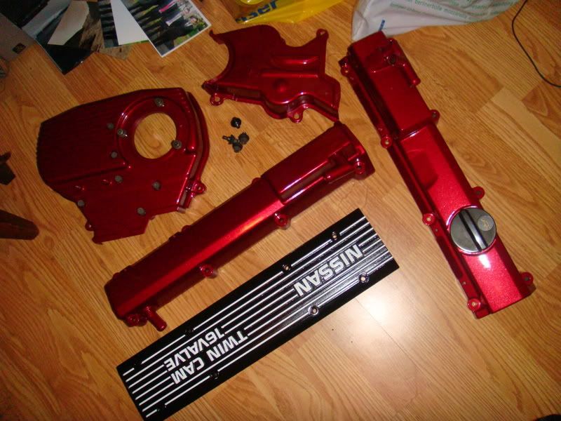

polere/beandle nylakkede motordeksler. (BILDE)
v740b230f
For ca en måned siden så lakkerte jeg kamdekslene mine og nå tenkte jeg å beskytte de med noe stoff som gjør at vasking blir lettere?
Kan jeg bare bruke Meguires NXT voksen som jeg egentlig skal bruke på bilens ytterflater? Jeg har lakkert med to strøk billakk og to strøk med klarlakk etterpå.

ja nå har det jo gått en måned siden jeg lakkerte og for meg så virker det som klarlakken har blitt veldig fin og hard.
Brukte bare lesonal produkter og for meg så ser den helt topp ut.
Hvor selger de dette produktet som du snakket så varmt om?
Hva vil skje om jeg bruker den NXT voksen jeg allerede har?

Nå som det har gått en måned vil det sannsynligvis ikke skje noe spesielt om du kjører med NXT, den er ikke spesielt sterk i rensen.. men hvis du vil være helt på den sikre siden er Step3 greit å ha i samlinga likevel, da det ofte lønner seg å legge på en carnaubavoks utenpå en syntetisk sealer som NXT. Men det er viktig å la NXT'en ligge på bilen (etter at du har polert den av) i minst ett døgn før du legger noe utenpå.
Deep Crystal Step3 Carnauba Wax har de sannsynligvis der du kjøpte NXT'en, det er Meguiar's B)
BilXtra, Jegard, godkjemi.com osv.
