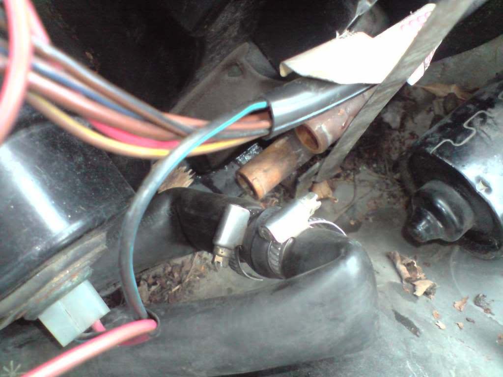

Sjekk at varmeregisteret faktisk er tilkoblet sin tur/retur slange fra motorrommet og inn på torpedoveggen. Er mange VW som går med
disse utkoblet da registrene originalt var for dårlige, og litt
jobb å ta ut hele dashbordet for å bytte. Dvs, tilførsel og retur er bare koblet sammen istedenfor innpå registeret.
Så sjekk at slangene faktisk er koblet til. Er de det, og du har
tilstrekkelig væske, vil jeg tro det er ødelagt og du ikke har
merket lekkasjen enda - eller så er nevnte spjeld lukket pga wire
som har røket (vanlig det og).

Og da har jeg koblet på slangene, luftet systemet litt til, og nå gir varmeapparatet varme som bare rakkern. I tillegg har den stått og gått en stund, og jeg kan ikke se det lekker noe fra varmeapparatet hverken foran i motorrommet der varmeapparatet sitter eller inne i bilen.
