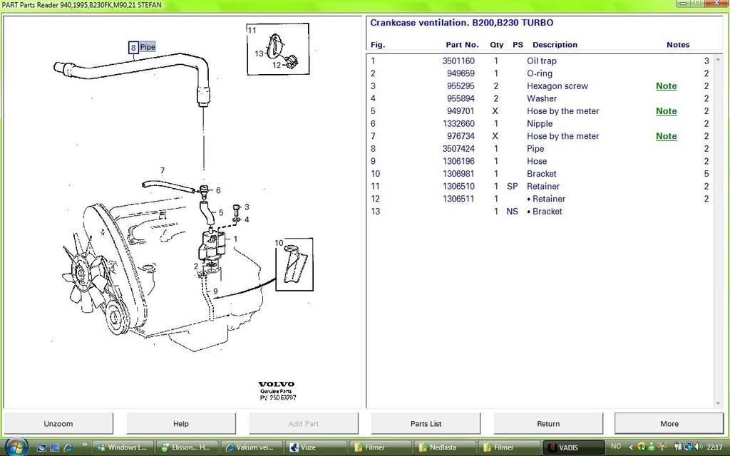

volvo240_tic Skrevet Oktober 3, 2008 Rapporter Share Skrevet Oktober 3, 2008 fant detta bilde på vadis.. er ikke noe ventil på denna slangen der heller men kan jo ta feil jeg å.. men har en kompis som kjøpte en komplett motor.. og han hadde ikke no ventil der.. og slangen satt rett på nippelen Siter 93 volvo 240stv - FK 86 volvo 240tic - FT skrota Lenke til kommentar Del på andre sider More sharing options...

Reodor F Skrevet Oktober 3, 2008 Rapporter Share Skrevet Oktober 3, 2008 Det er mulig det sitter en enveisventil integrert i nr 6 (nipple) på vadisutskriften. Vi vil jo ikke ha turbotrykk i veivhuset. Forskjeller motorene i mellom kan skyldes årsmodellvariasjoner. Jeg må også legge til at jeg ikke har kjennskap til den aktuelle motoren, så jeg uttaler meg kun generisk. Og det er jo ikke alltid det treffer spot on :) Siter __________________ You need only two tools: WD-40 and duct tape. If it doesn't move and it should, use WD-40. If it moves and shouldn't, use the tape! Lenke til kommentar Del på andre sider More sharing options...

esbandos Skrevet Oktober 3, 2008 Rapporter Share Skrevet Oktober 3, 2008 Er igrunn rart at den ligger der... Har aldri vært borte i en ventil som ligger i den klumpen der.. :p Er kun det filteret der.. Hvertfall slik på en kjenning av meg sin FT som plagdes med veivhusvent.. Siter 1993 Audi 100 Avant 2.8Q 1995 Audi A6 Avant 2.5TDI (familiebilen) 1975 Volvo 242L Prosjektet 1980 Volvo 244DL Harryvogna 1980 Ford Taunus 2.0L 2-dørs Lenke til kommentar Del på andre sider More sharing options...
