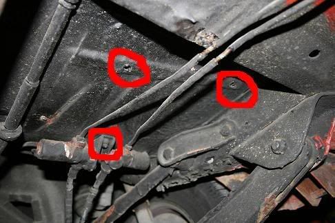

-Siste er bilde fra de to hullene jeg fant til festing av bensinpumpebrakett, det eneste problemet er at braketten fra en b230f-bil, passer ikke med hullene, Går vel greit å bore nye?
Evt. har noen bilder av hvordan dere har gjort det?
Evt. har noen bilder av hvordan dere har gjort det? Rart, de skal passe der jeg har ringet rundt på bilde under, men er ikke noe problem å lage egne hull, hvilken modell har du. Er den nyere enn ca 78 så skal det være de.
