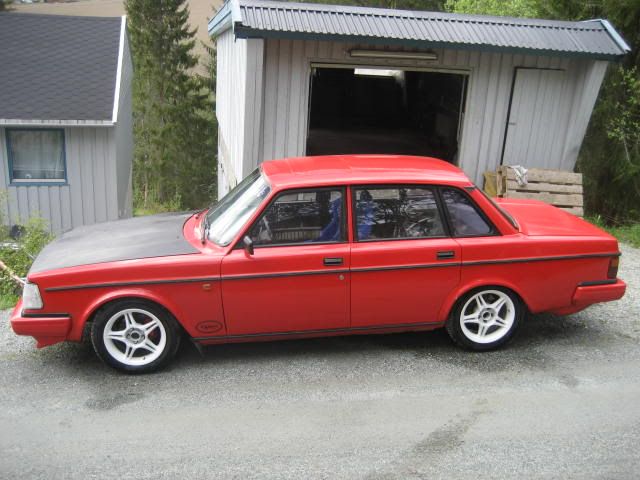

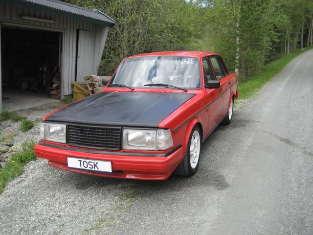

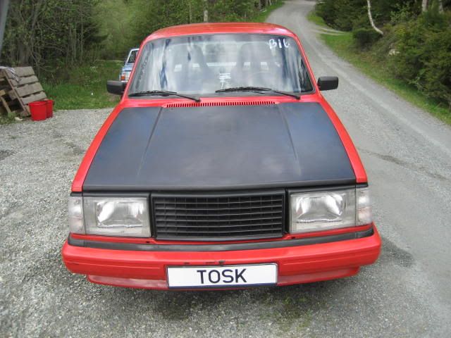

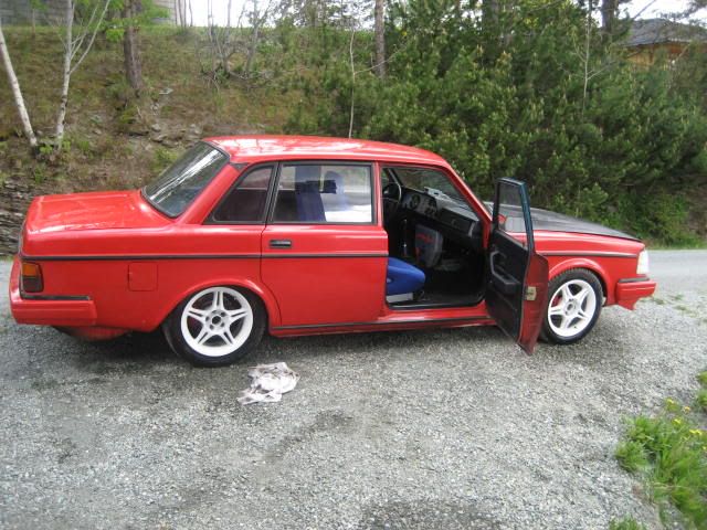

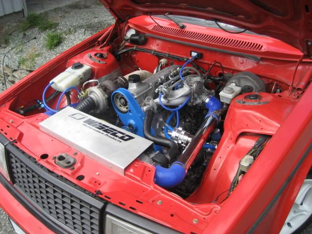

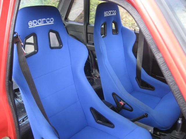

noen vår bilder av bilen, var ute å spøla litt i dag.
nytt av året er, ny 531 topp, og Cometic Stål topppakning og ny trykk plate type 618 å 6-puch sinter... topp deksle er inne til lakering så har bare et nød deksel på til kjøring for øyeblikket :)d blåe kommer.
