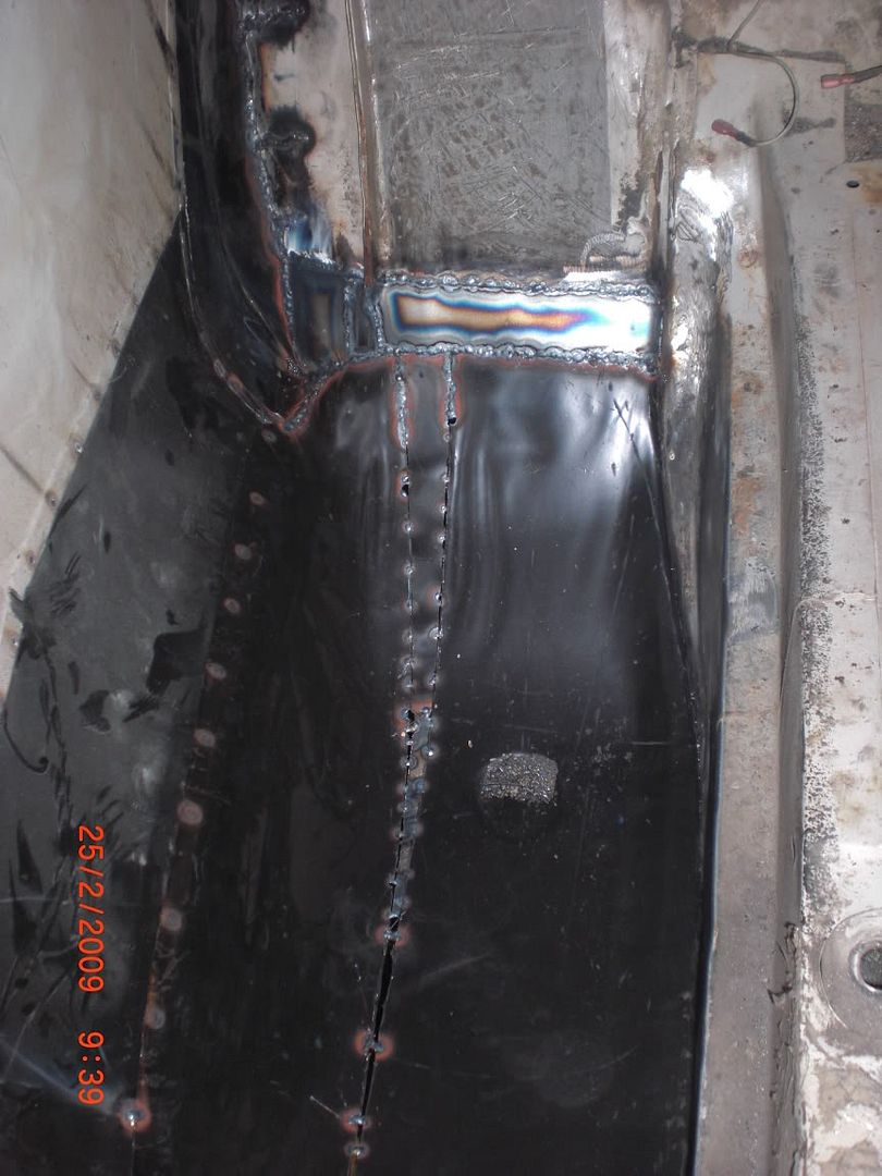

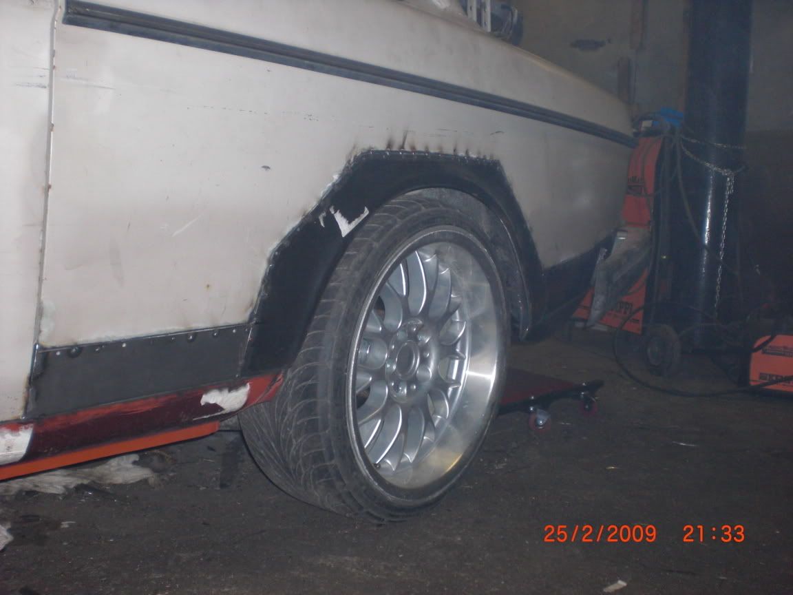

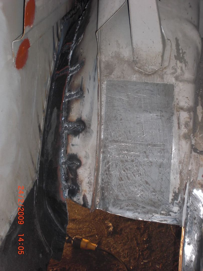

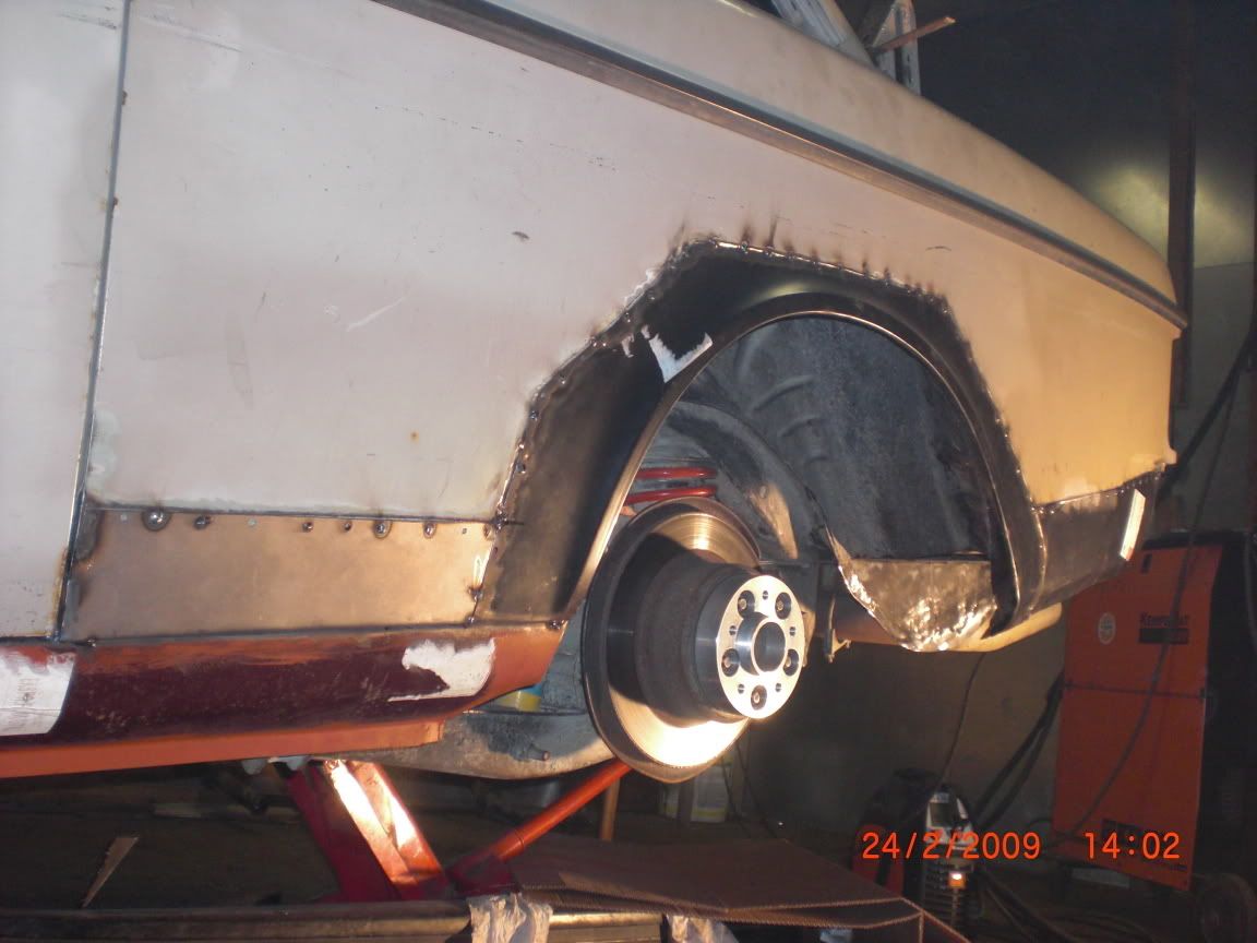

På tide med oppdatering igjen. Har hatt en par dager i verkstedet igjen, ble litt lengre på sjøen pga. dårli vær så har ikke hadd så my tid enda, men har fått gjort litt.

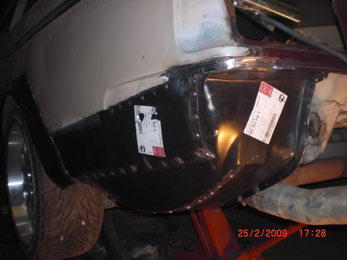

bytta litt av innerplata til hjulbrønnan på begge sider

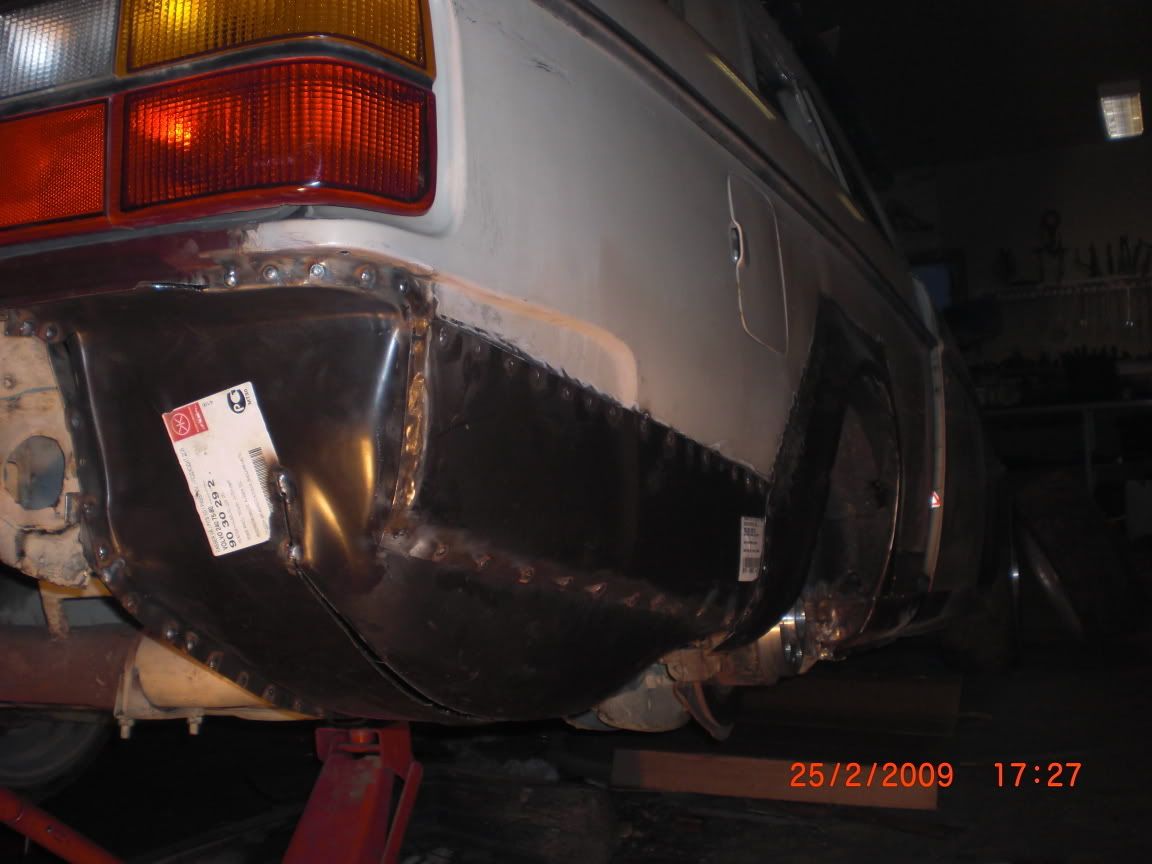

sveist inn kanal, hjulbue på venster siden

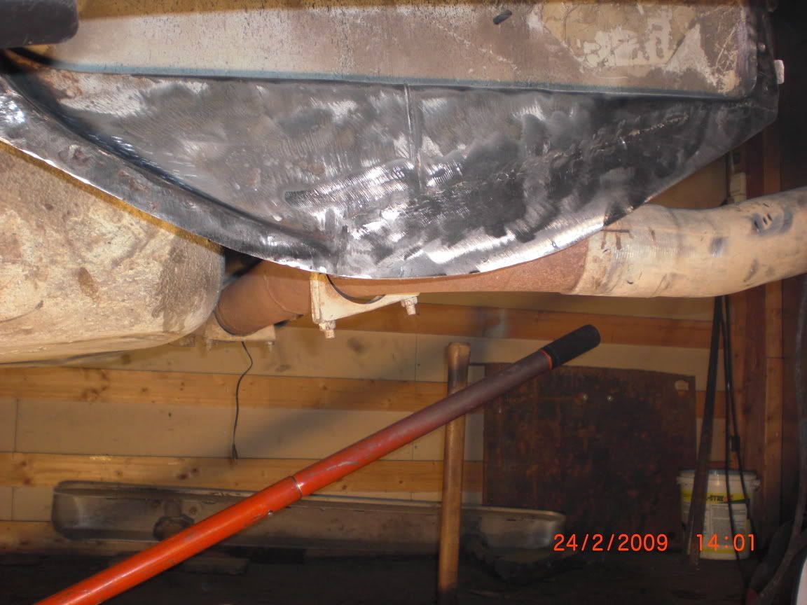

skifta innerskjerm å dro litt ut her å

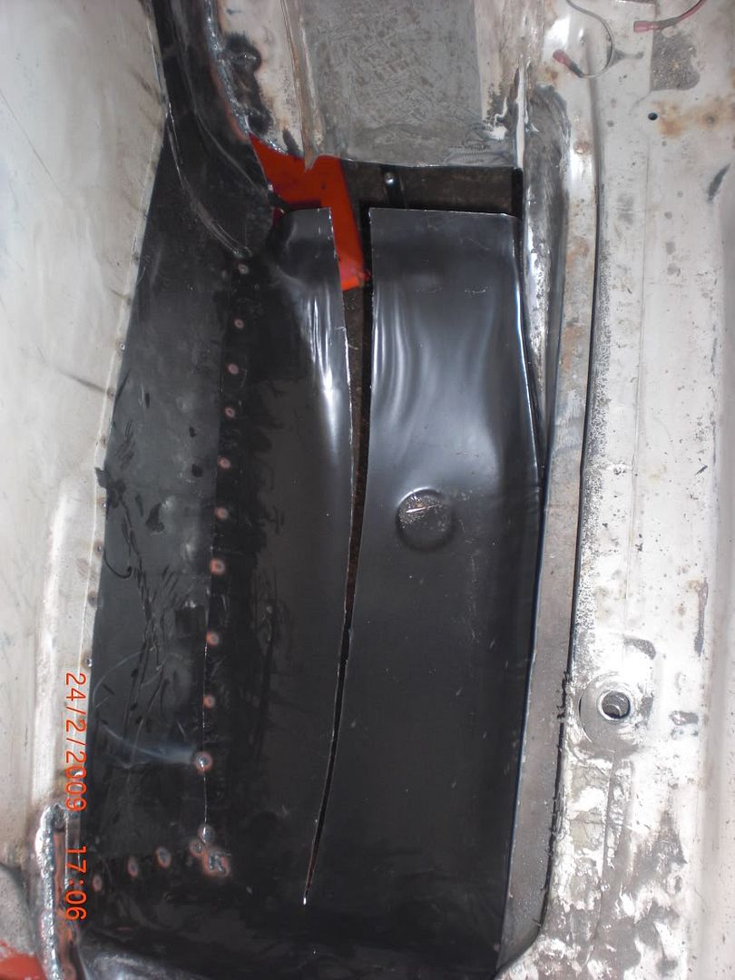

satt inn hjulbrønnene på begge sider, måtte til litt justeringer

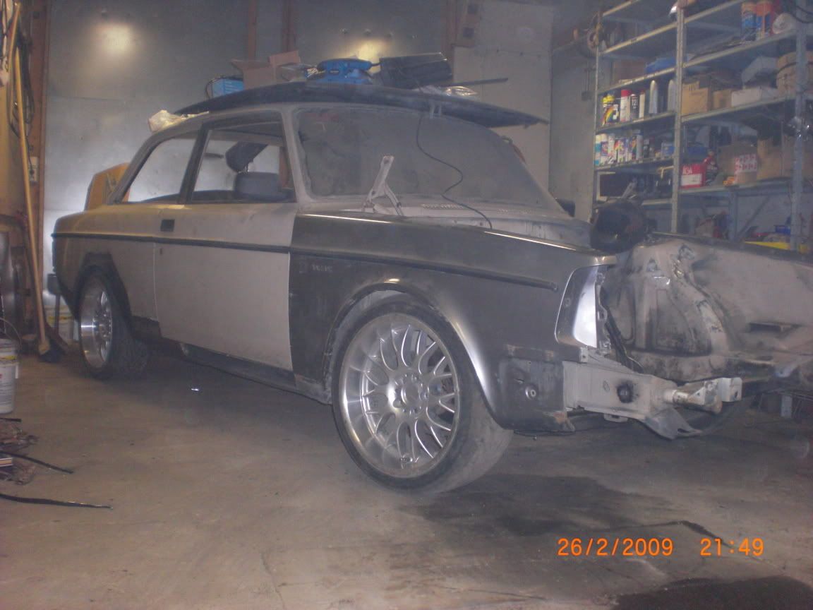

nede på hjula igjen

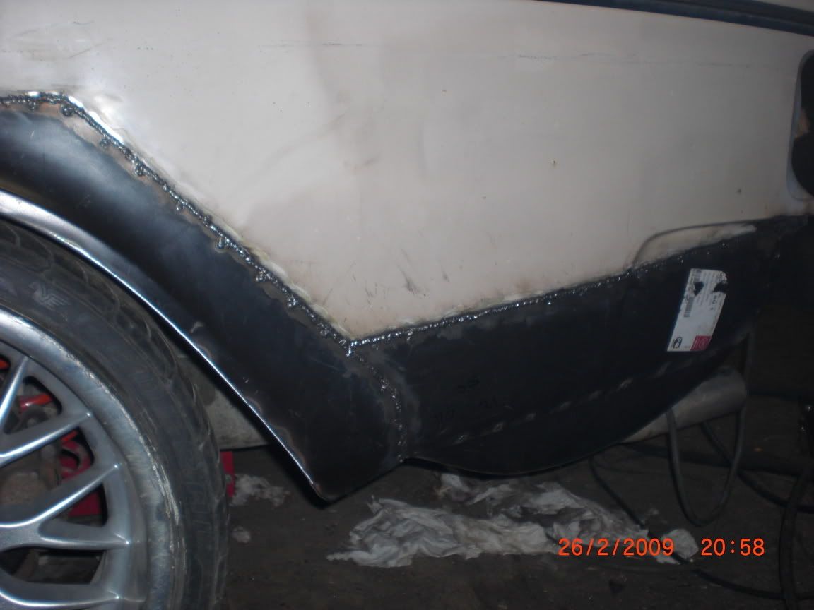

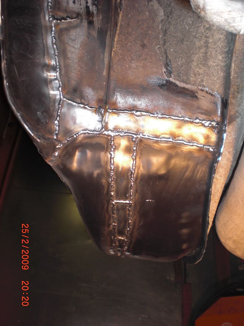

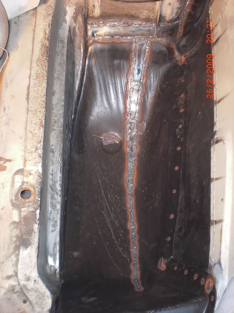

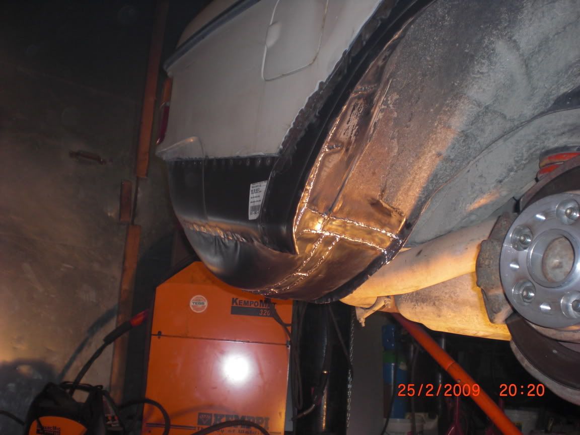

begynner å bli ferdig med sveisinga på bakpartn, har bare igjen å helsveise skjøtene..
80 Volvo 242 evi prosjekt.
05 Audi A6 S-line
bra ståpåvilje, liker arbeidet=)
blir konge dette:)
har det mye å si å helsveise sjøtene tro?
kan du ta bilder av dette?:-)
var en på jobb som satt at lakken ville sprekke opp i skjøtene hvis man ikke helsveiste når man falset inn en kant som jeg har gjort. Så idag har jeg helsveist skjøtene på bakparten.

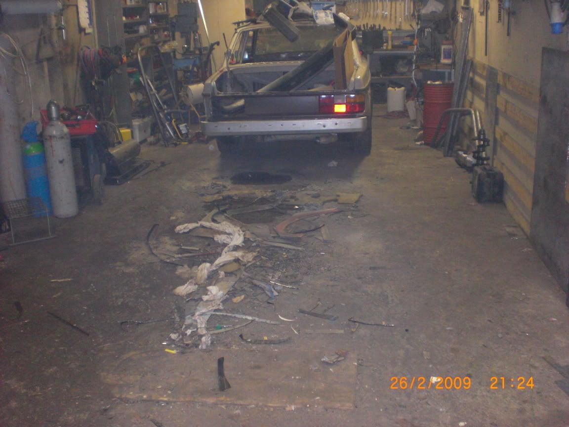

Flyttet litt på bilen for lå en del dritt under bilen:P Blir en del når man bare legger alt under bilen:P

aaahh, sånn helsveiset=)
tenkte du skulle helsveise heele karroserie om du fatter, for å få det stivere=)

Godt å se at du monterte baljer igjen.
er så mange som fjerner de når de holder på med rustsveising,og det ser bare så jalla ut.
Det blir hvertfall ikke dårligere enn hva det var:P
ja må ha med baljene ja, blir lett seende litt rar utn.

Kan skrive under på at lakken sprekker når du punktsveiser en sånn skjøt og tinner over. Jeg skal bytte hele skjermen neste gang iaf.
