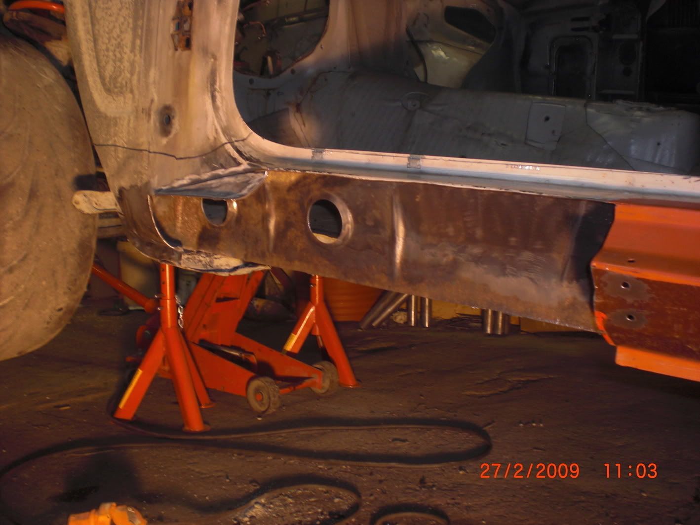

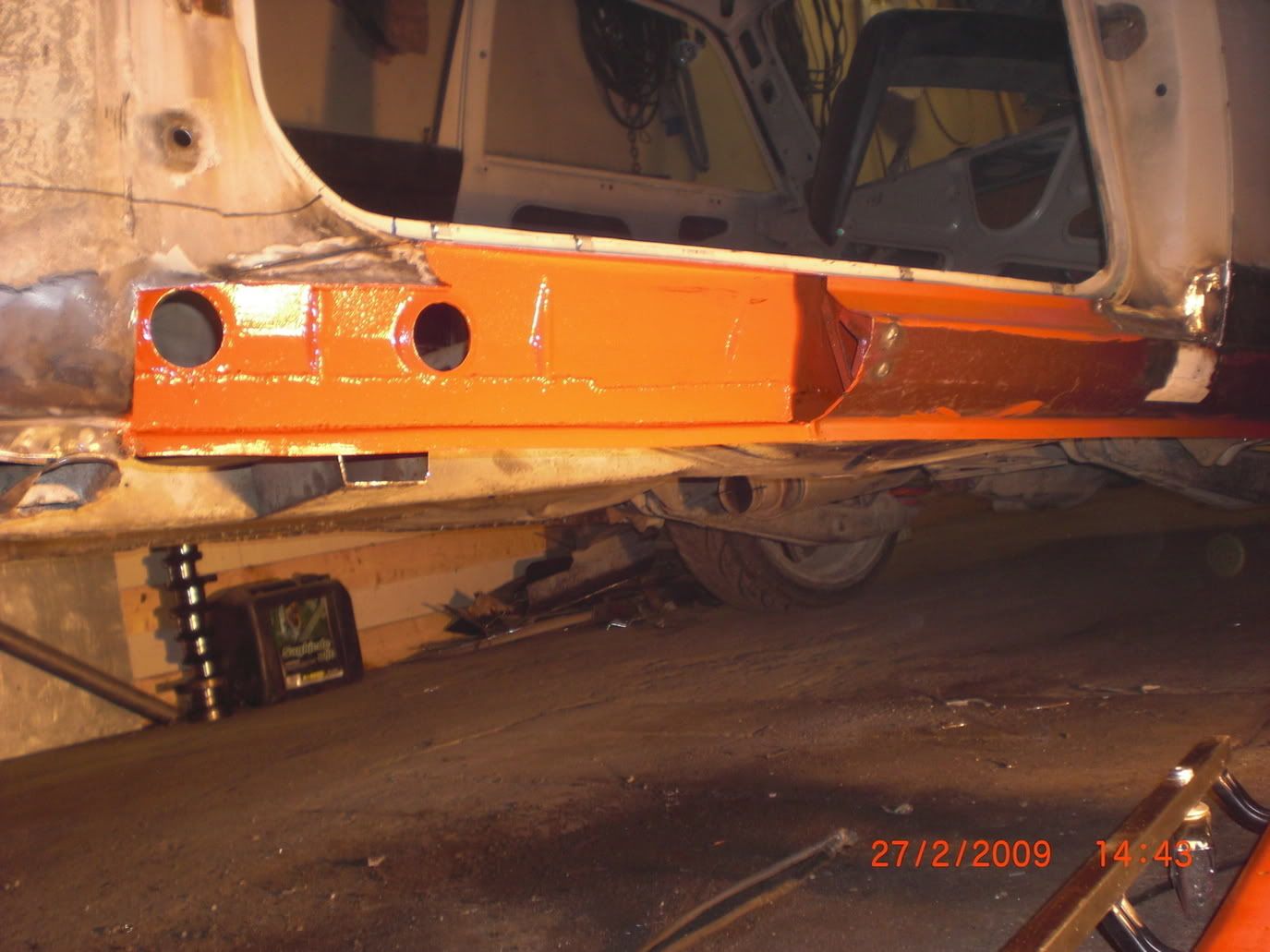

Sveiste på kanalen på 242n idag, hadde byttet gulvet og deler av inner kanalen tidligere. Har igjen å gjøre ferdig bærekanalen under golvet imorgen. Kommer vel fortsatt til å være litt rolig i verkste en stund til, for fikk 14dager ekstra med gipsen.:(
Kappet bort det som var av røst, litt ivrig til tider så glemmer å ta bilde før.
Sveist inn nytt stål
Innerkanalen før
Var egentlig rimlig bra, men skiftet ut det nederste av den når først holdt på.
kanalen påsveist

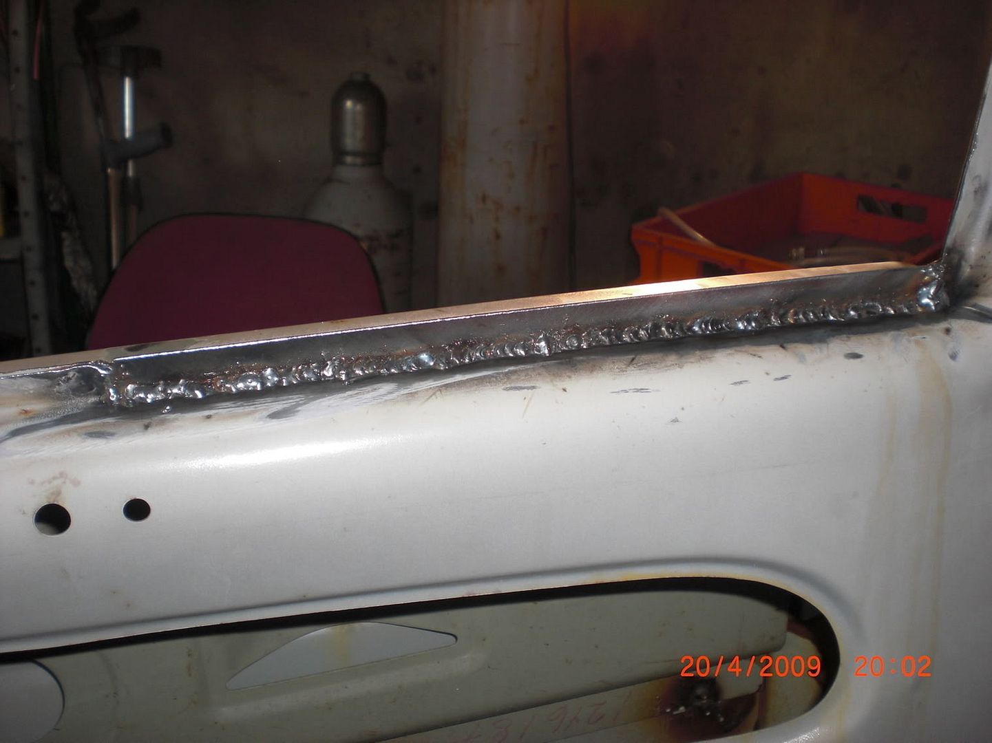

var også litt røst i karmen på ene sidevinduet så fikset det også idag.

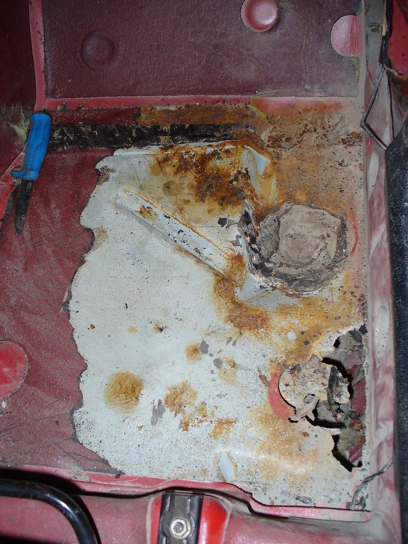

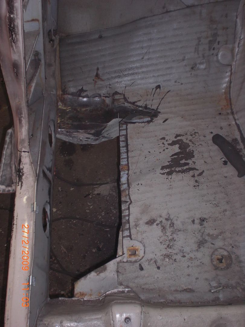

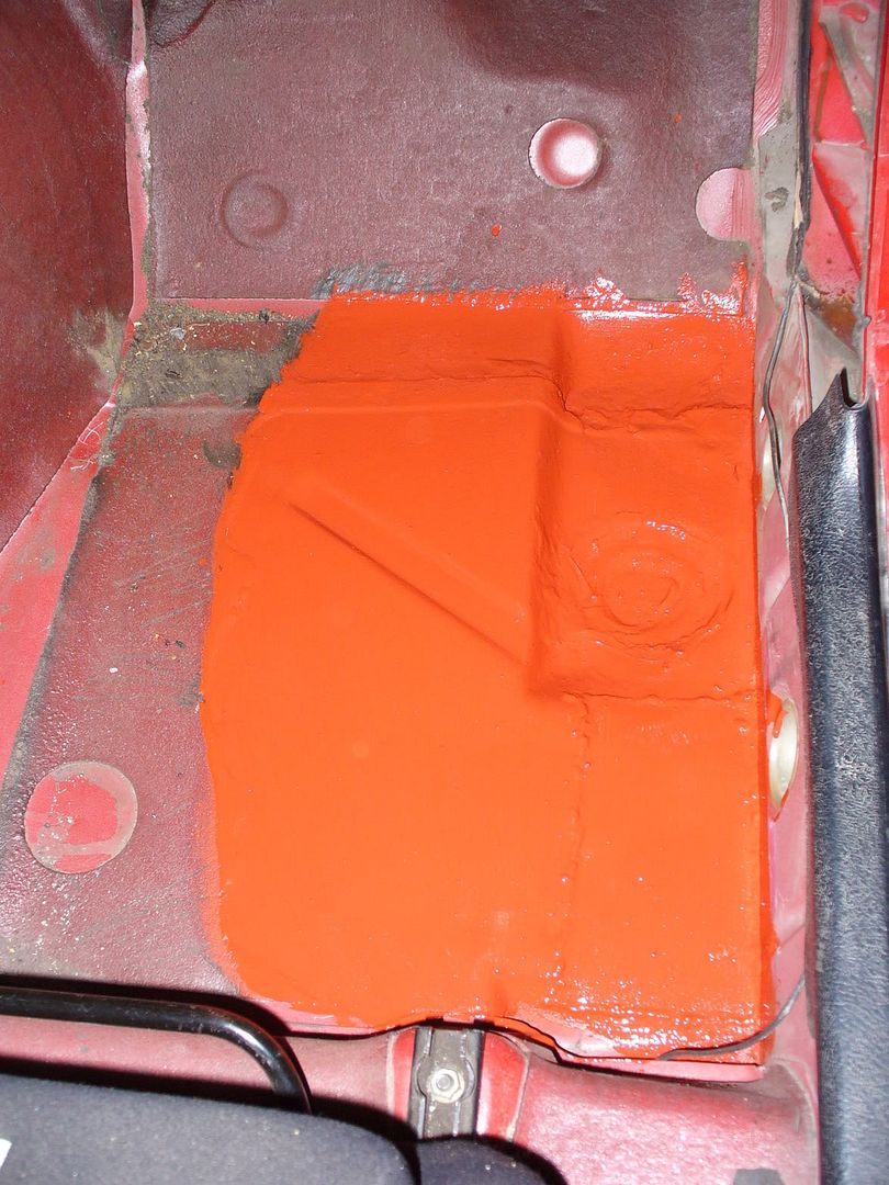

tok 244n inn i verkstedet idag å begynte med det som er mest moro. Røst!:P var et hul i golvet på passasjersiden foran
sveist inn ny plate

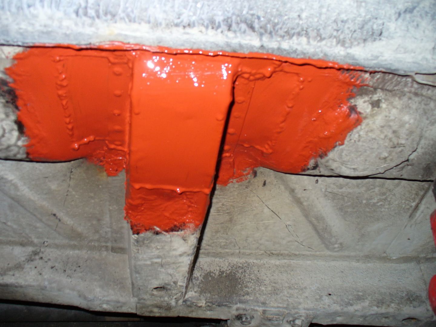

måtte lage ny bærekanal under

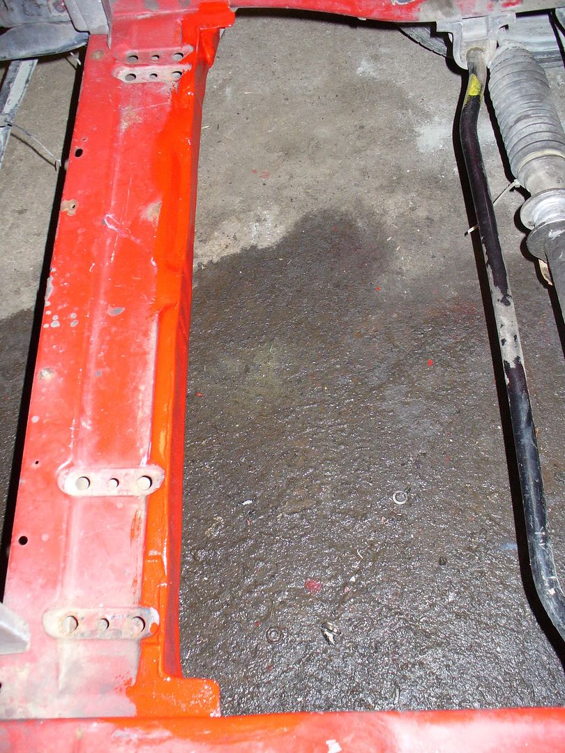

Går litt sakte i verkste når sitter i en kontorstol å skrur, men tok ut motor, girboks, eksos å div annet unødvendig dritt før helga. Sveisa om raiatorvangen og skifte til servo tannstang i helga.

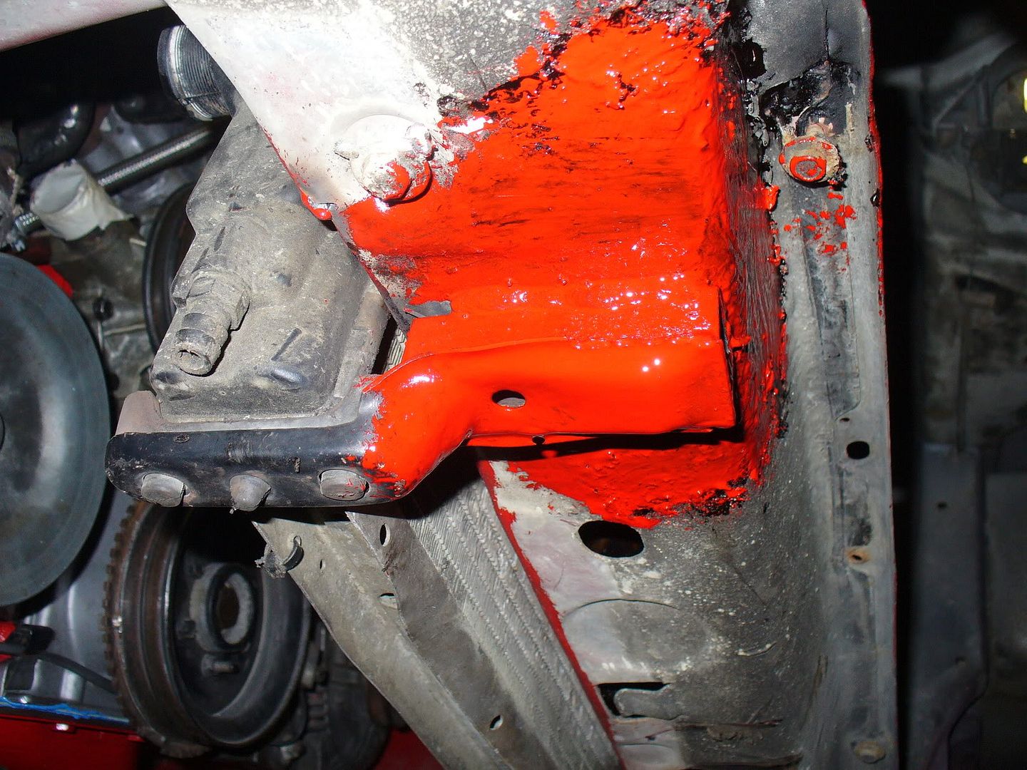

Radiatorvangen etter kapping å sveising, må til for å få plass til 940 radiatorn.
Laget til feste under for radiatoren idag

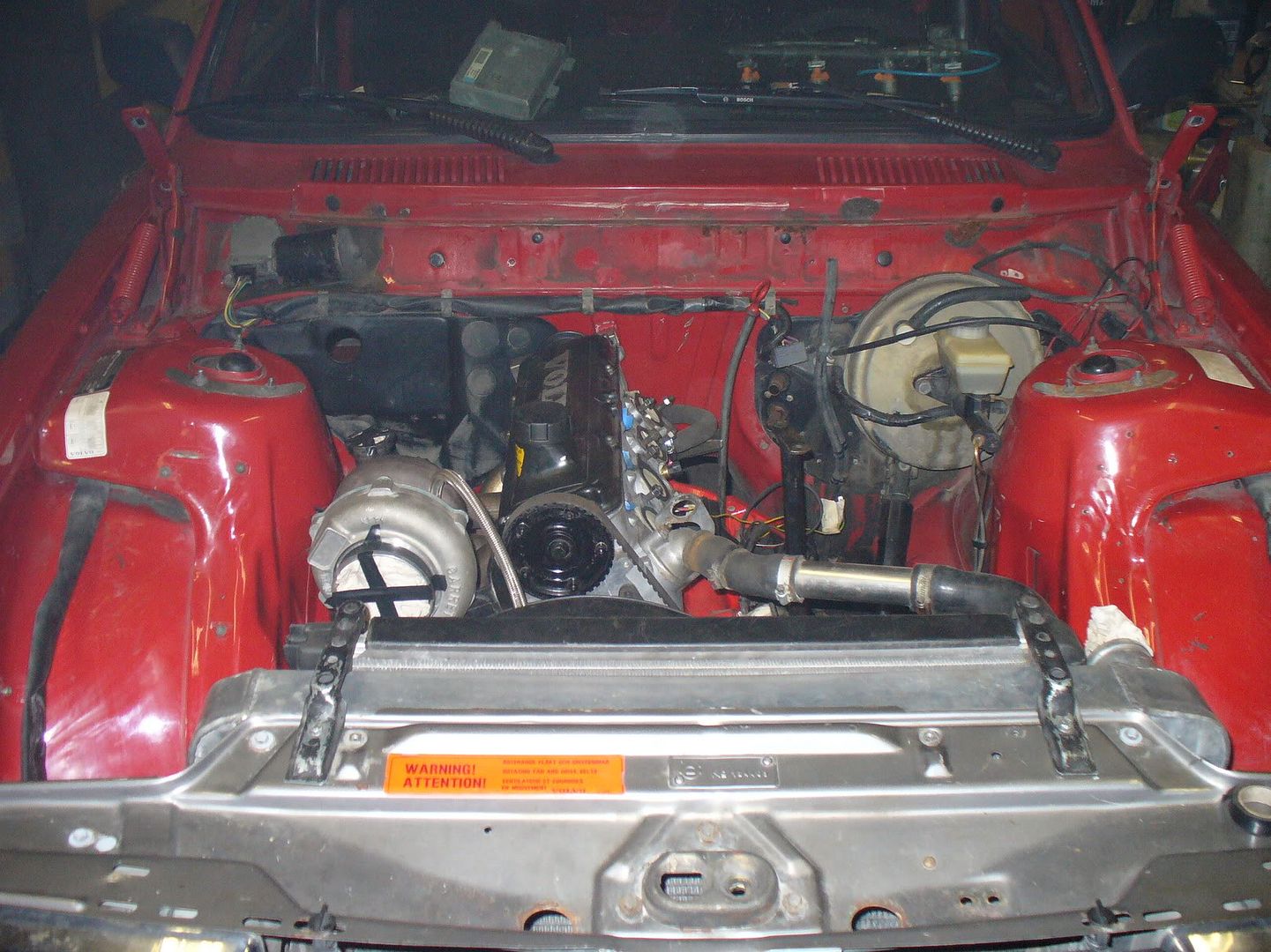

Begynte å sette nedi motoren idag. Turbo å grenrør er bare plassert nedi for å få plassert skråstaget til motoren.

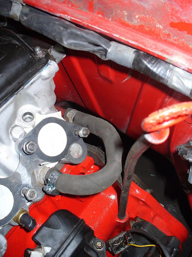

Prøver iår med å ta bare en u på vannslangen, for er lei av at det blir så jævli varmt inni bilden når man kjører med den, spesielt på bane.
Ja dem pokkers radiatorvangene er i veien samma faen hva enn skal sette i.

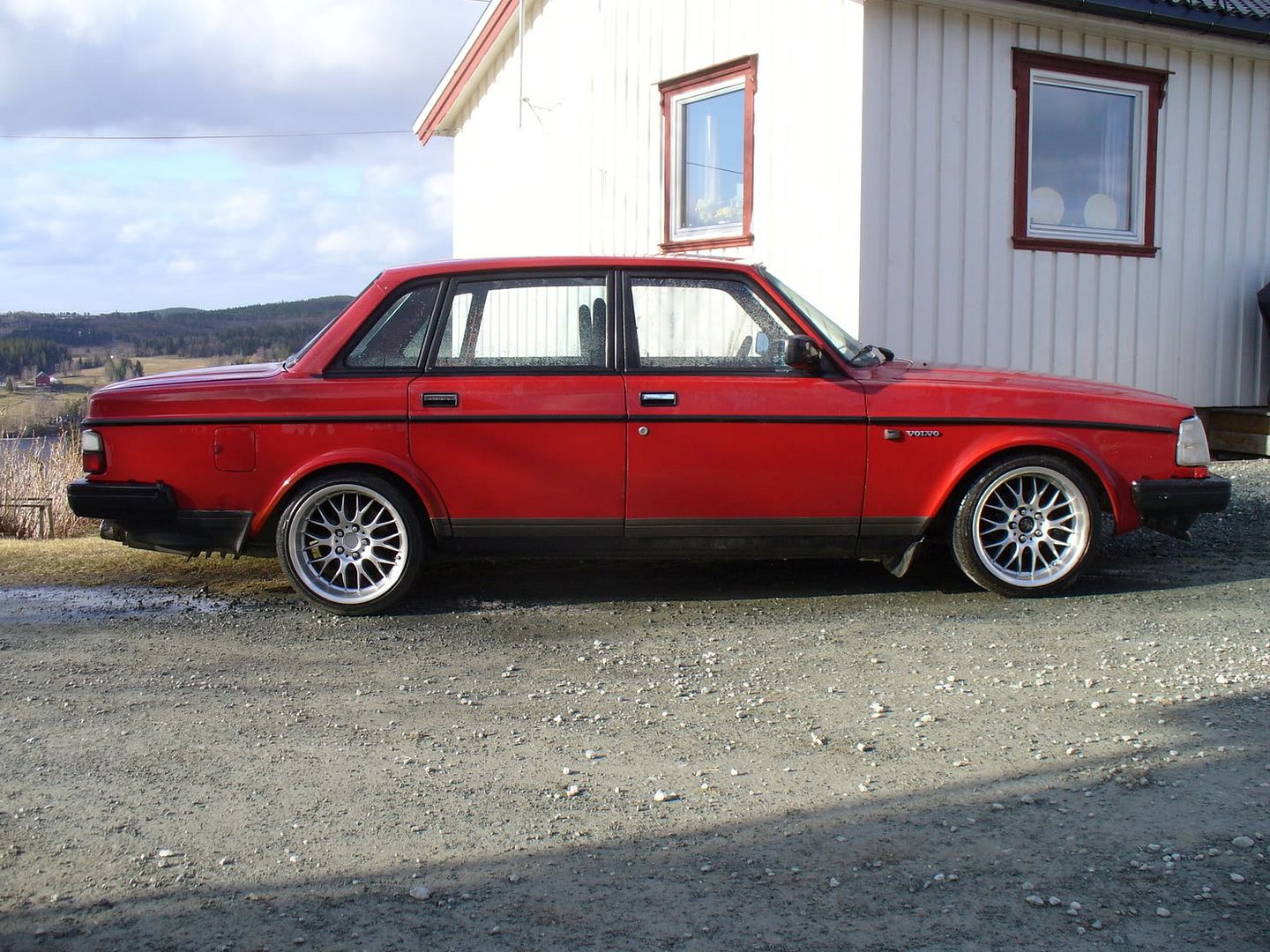

Igår ble det liv i volvon igjen. Satte sammen motoren på fredagen å prøvde å starte den på kvelden, men manglet gnist, så ventet til lørdagen for å koble på datan for å se hva som var feil. Visste seg at starteren ga fra seg så my strømstøy når man kjørte starteren slik at det slo inn på motorstyringa, skiftet starter og fikk gnist og rettet opp i en par strømfeil så startet den med en gang:) Var ute å prøvekjørte en tur igår å alt fungerte, men har ikke fått inn sperre å har heller ikke fått zf kassa så kjører med m45 kasse og 1bar bare, så var ikke så mye å leike seg med, men den går framover:) Ble litt mer lyd i bilen, for laget sidepipes uten lydemper så ble litt høylytt, så får se om legger inn en lydemper.

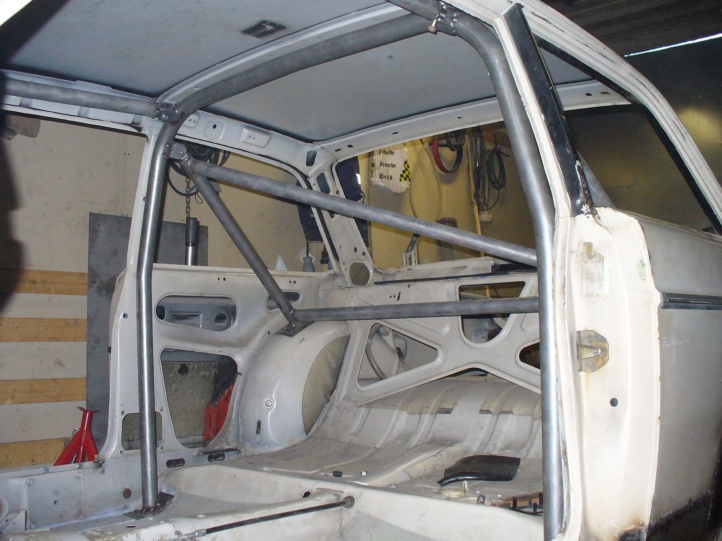

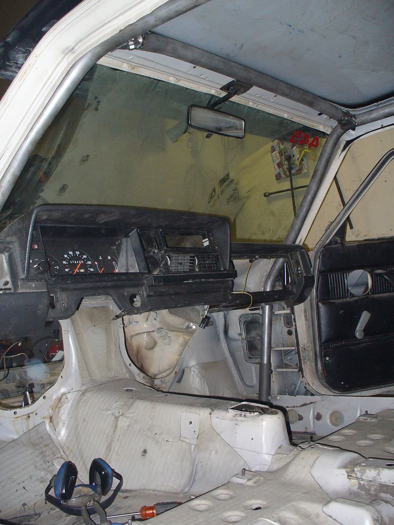

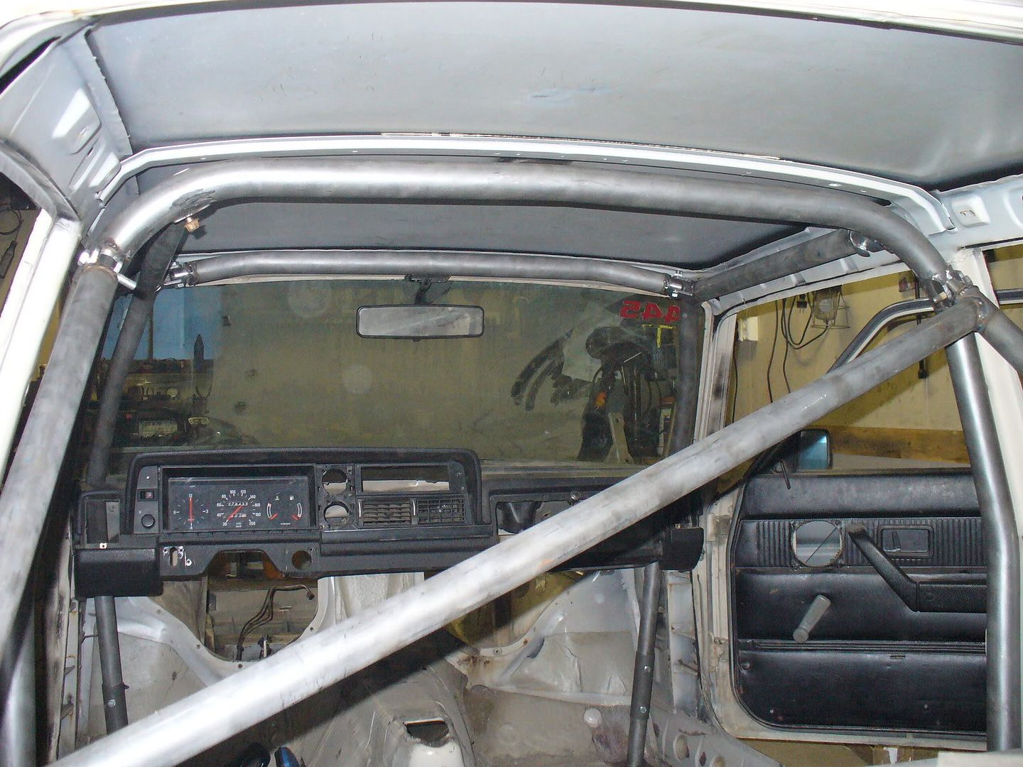

har holdt på en par kvelder med å sveise sammen buret. Bygger det etter 242n ettersom det er der det skal være, men setter det inn i 244n for sommeren. Ferdig med å tilpassa å punkte, skal bare prøvemontere det i 244n før sveiser det helt.
