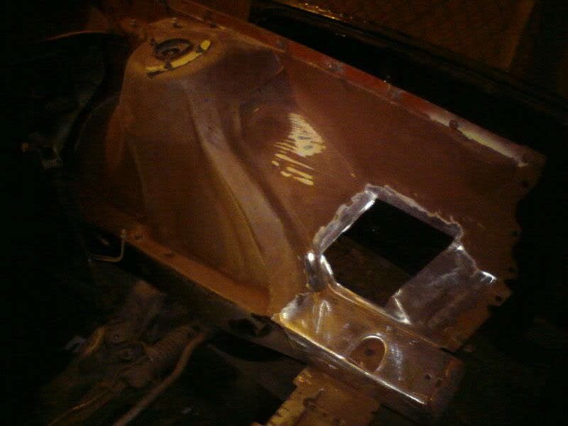

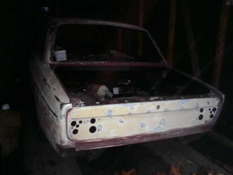

Bilen passet egentlig ganske bra for meg, da den var så og si helt ribba og det var sparkla og pusse en del på den allerede.
Så da slepper jeg å begynne å ribbe bilen innvendig, for det er det andre som har gjort for meg :)
Er ikke så mye mer enn litt rustsveising, sparkling og pussing igjen på den før den er klar for lakkering.

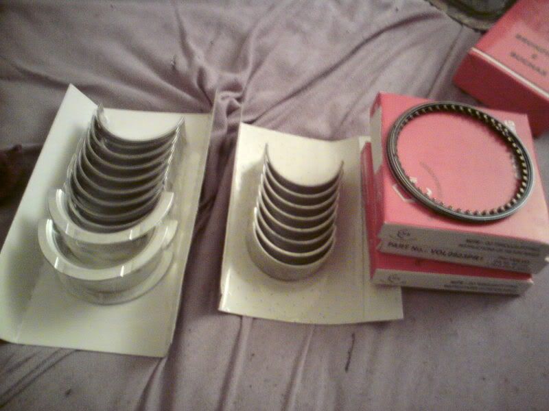

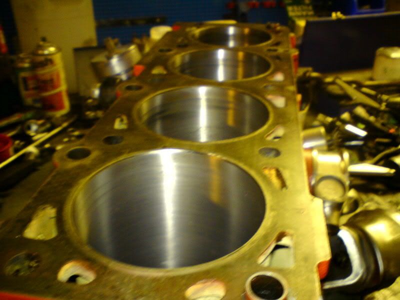

-B21 blokk med nye lager
-Mahle stempler fra 21et med nye ringer
-M råder
-531 topp med stivere ventilfjærer
-K kam
-940 manifoil

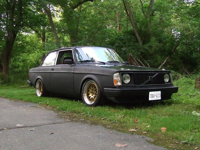

Innspirasjonsbil:
Tenkte jeg skulle få bilen til å se mest mulig ut som den, bare at jeg skal ha gammle baklampene.

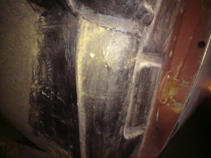

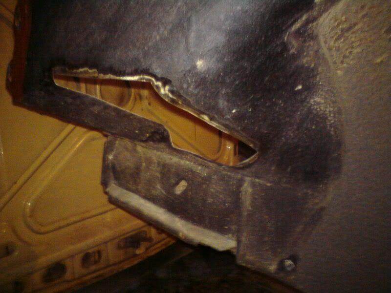

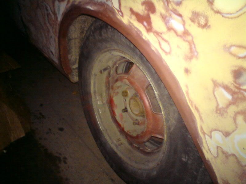

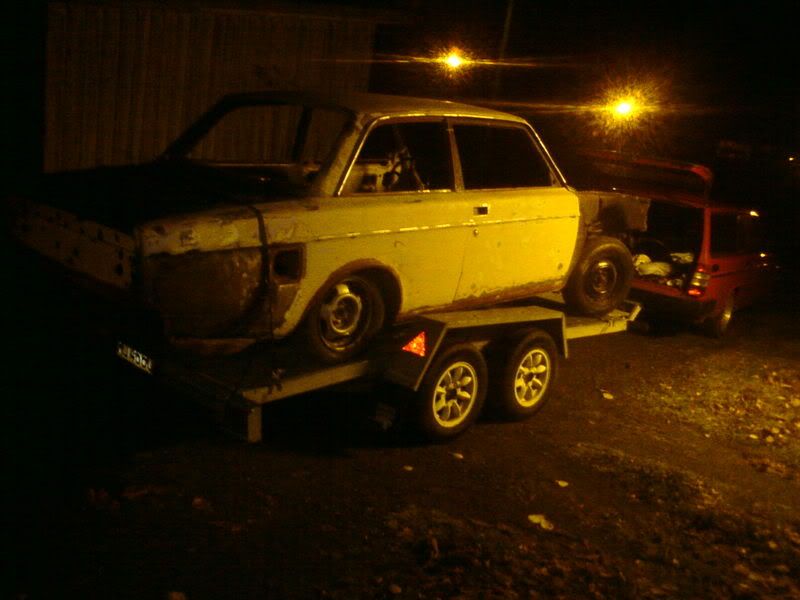

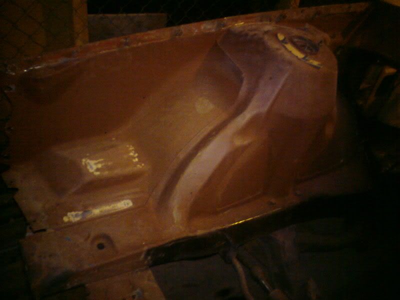

Noen dårlig bilder av bilen, var så jævelig dårlig lys inne i garasjen min:

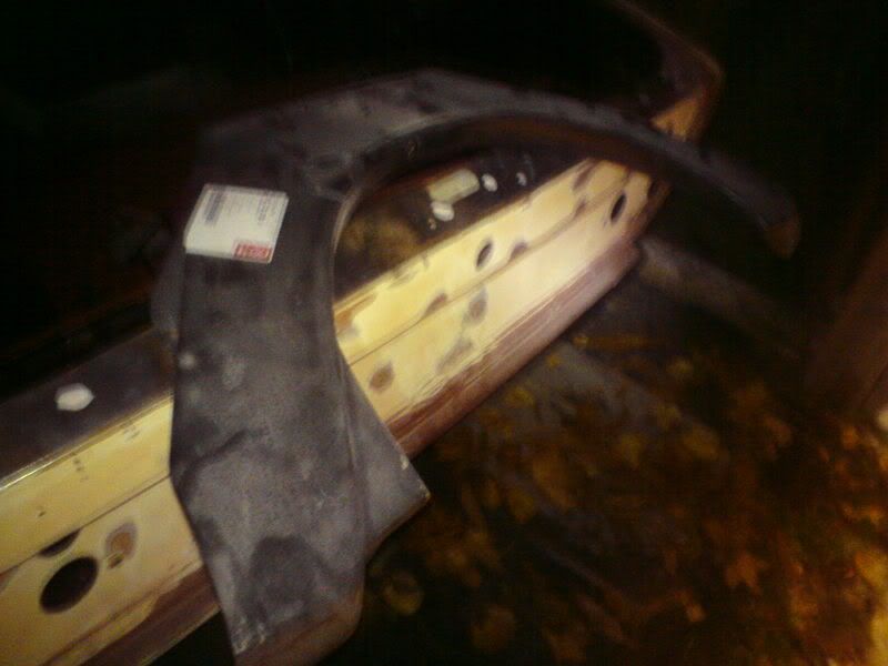

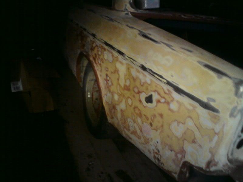

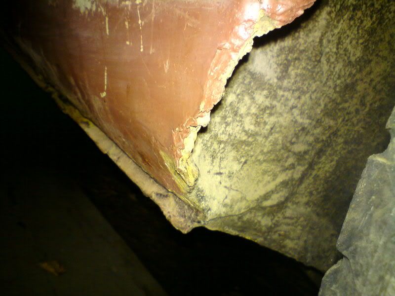

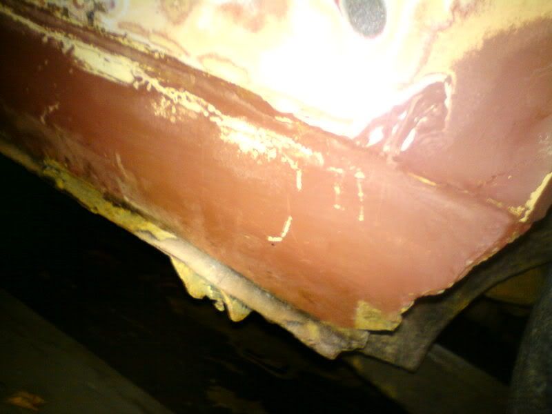

Fikk med nye hjulbuer og, ikke at di gammle var så ille men:

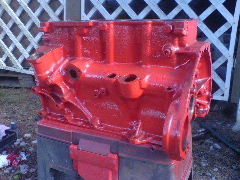

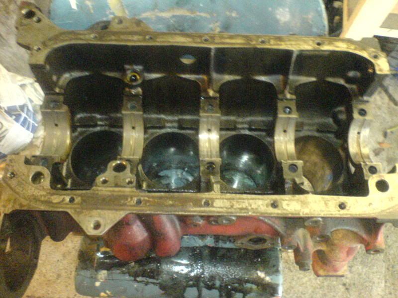

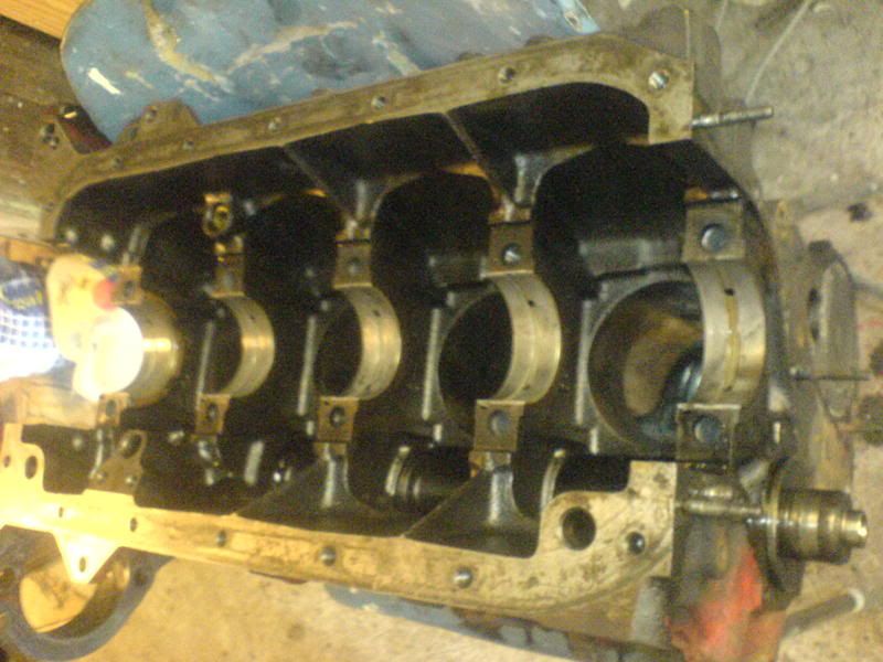

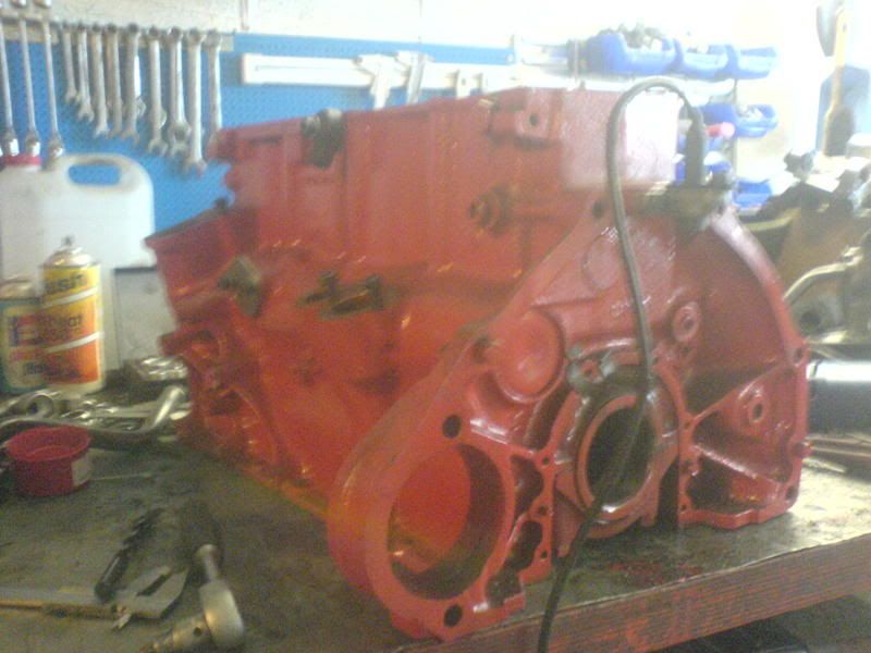

Bilder av motorn da jeg henta den:

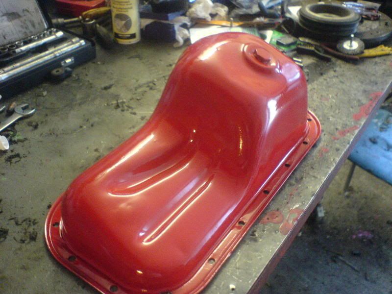

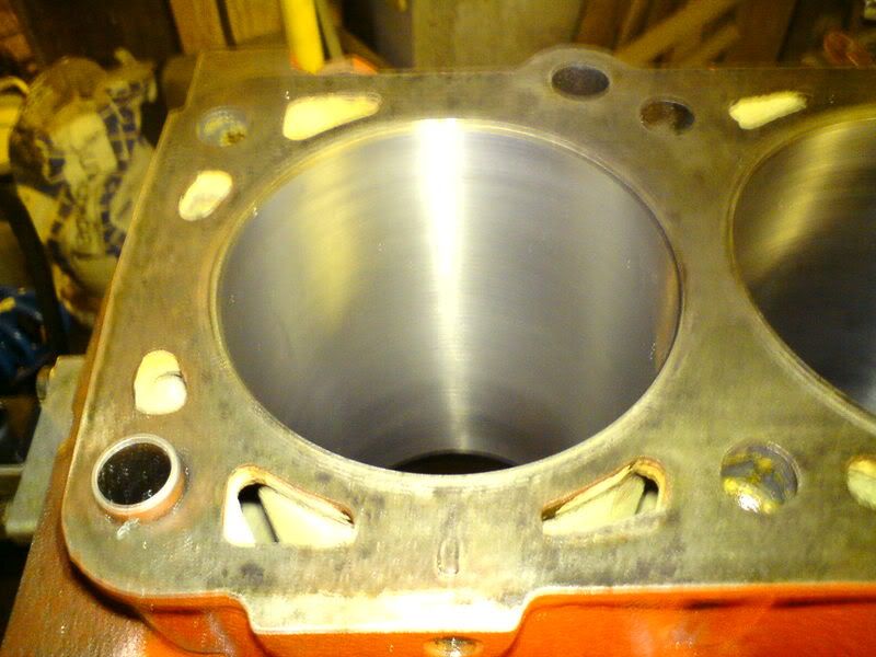

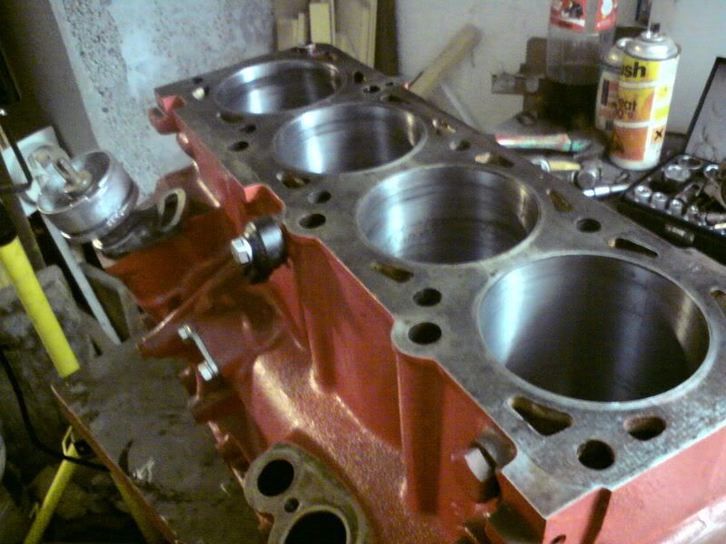

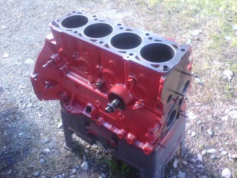

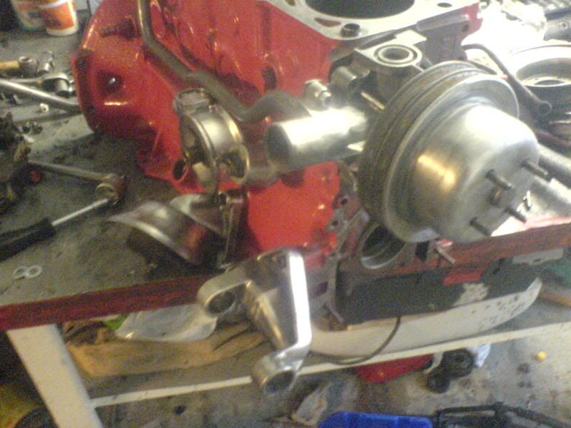

Lakkering av blokka:

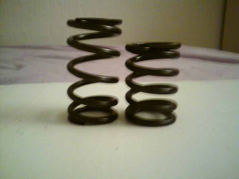

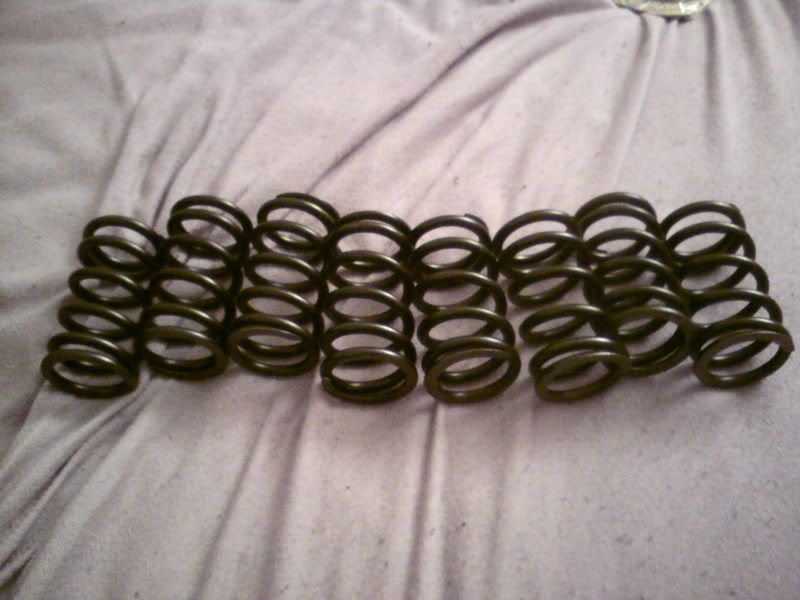

Stivere ventilfjærer:
