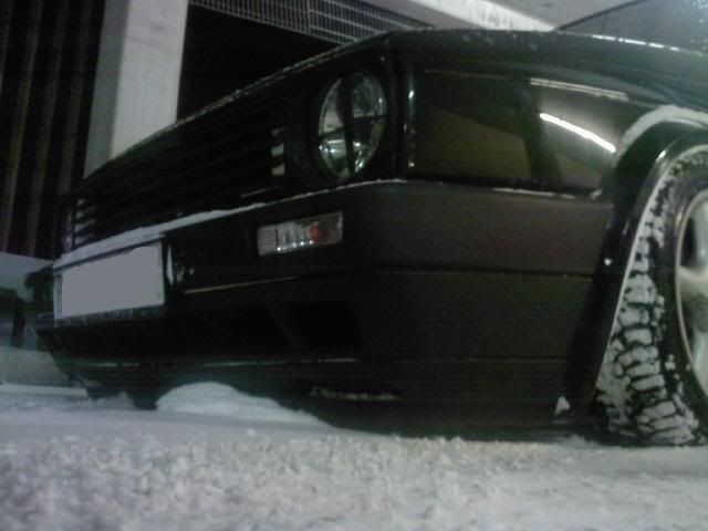

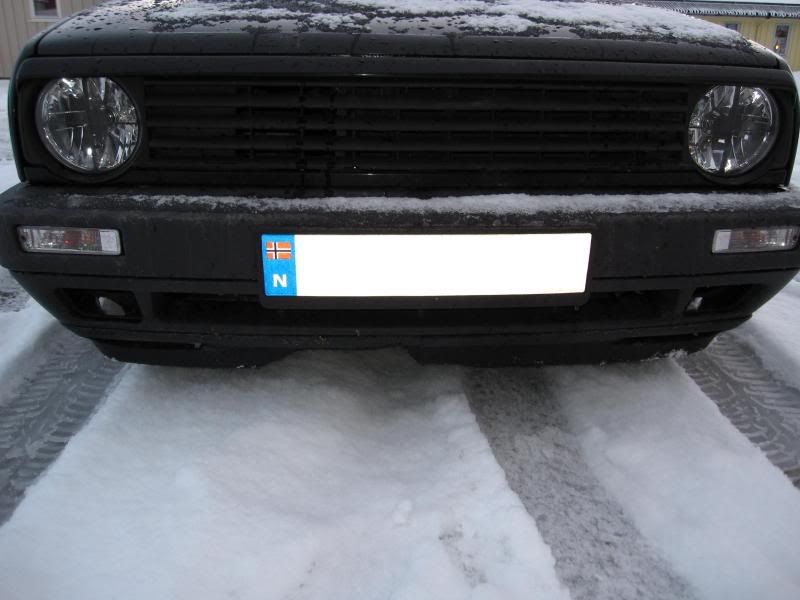

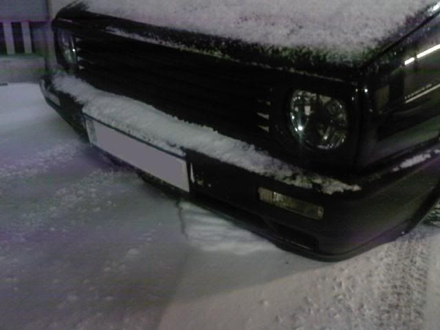

I dag sa veiene her ifra om at bilen er lav.. Kom en hump og SKRAAAP så fikk fangeren seg en liten trøkk. En liten bit av den nederste leppen datt av, men det var heldigvis den delen som skal ligge bak den andre (Det er jo 2-delt leppe)
At plastbiten er borte vises ikke, men de to delene ligger ikke helt tight ved siden av hverandre, men det er ikke noe stress å fikse :)

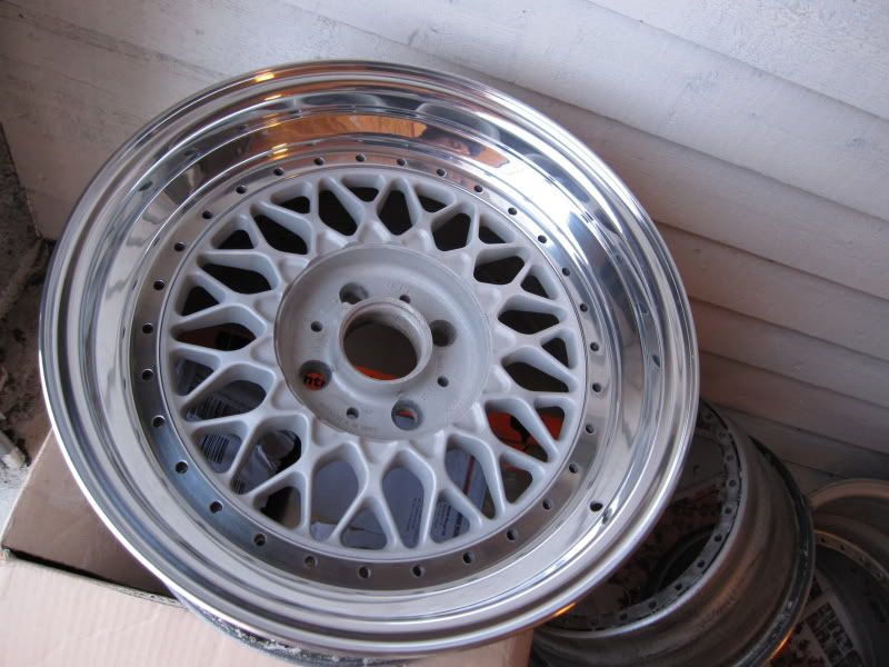

Har enda en liten del av siste felgen igjen å sandblåse, men jeg stresser ikke med dette. Men må vel sørge for å ha senterene lakket før de nye ytterringene osv kommer i posten..

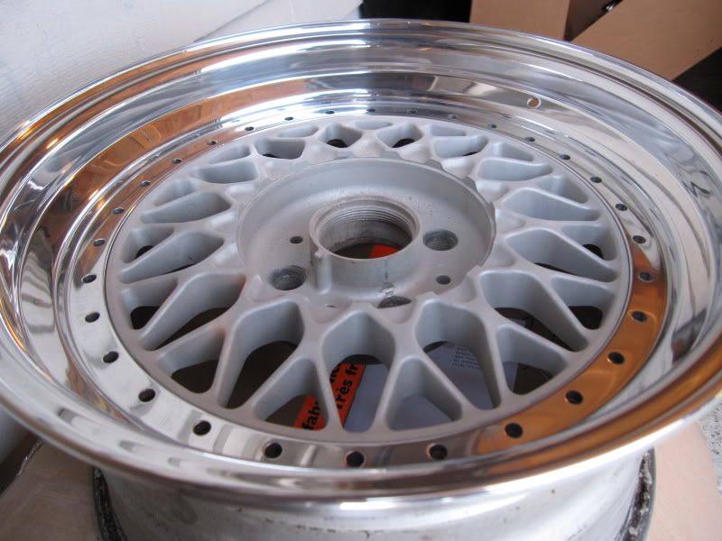

Etter skruene er ute slår du på ytterringen med gummiklubbe til den løsner.
For å få av senteret la jeg først felgen med eikene ned på en myk "ala" isoporplate, satte en plankebit mot felgkanten sånn at senteret ble litt løftet, så satt jeg en plankebit mot baksiden av eikene og slo med hammer. Etter et par slag snurret jeg på felgen for å ikke bare slå på en plass. :)

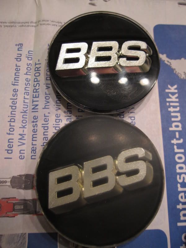

Så fikk jeg ny pakke i dag :D
(testet på sandblåst felg, skal få lakket de en vakker dag..)
