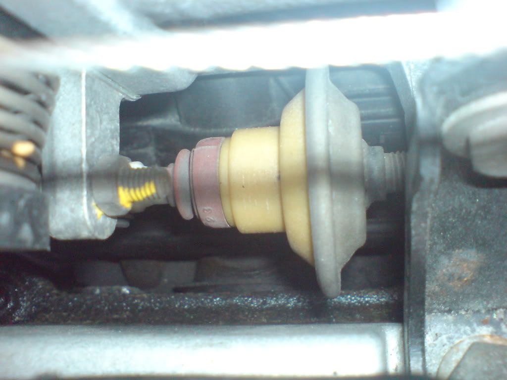

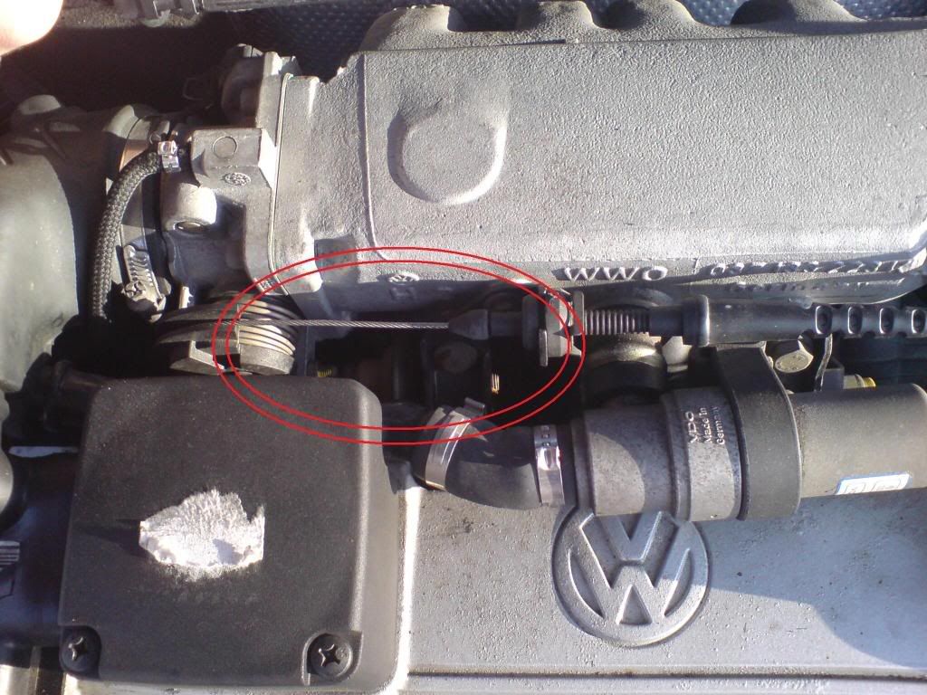

supreme Skrevet November 4, 2008 Rapporter Share Skrevet November 4, 2008 Legger ut to bilder av noe jeg lurer på hva er, og på motoren i en VW Passat 1994 mod. stv. 2.0l bensin. den virker som det er en demper som gjør at turtallet ikke går rett i bakken med en gang. jeg sliter med at turtallet går for lavt skjønner dere, så lurte jeg på om jeg kan justere noe på denne, eller om det er fyfy.. Her er et oversiktsbilde så dere skjønner hvor den er.. Siter Lenke til kommentar Del på andre sider More sharing options...
Mikal B Skrevet November 4, 2008 Rapporter Share Skrevet November 4, 2008 Har enn sånn en jeg og. Og det er som du sier. Den forhindrer at turtallet synker kjapt. Men tror ikke den er justerbar Siter Volvo 940 B230FB ---> "960" B230FK prosjekt Lenke til kommentar Del på andre sider More sharing options...
Probe GT Skrevet November 4, 2008 Rapporter Share Skrevet November 4, 2008 Ser ut som en vakum klokke eller noe... Hvorfor lurer du på hva det er? plukk løs og se hva som skjer, finner du fort ut hva det er da tenker jeg hehe Siter Probe GT 2.2L Turbo "too young to die" Lenke til kommentar Del på andre sider More sharing options...
supreme Skrevet November 4, 2008 Forfatter Rapporter Share Skrevet November 4, 2008 jeg sliter med at turtallet synker for mye når jeg kommer til stopp. noen ganger går det så lavt at den ikke greier og holde motoren i gang. og den kveler seg. den er festa med en mot-mutter, så må være mulig å justere på. men jeg veit ikke helt hvor bra det er. og er no dritt og komme til mellom der også Siter Lenke til kommentar Del på andre sider More sharing options...

Skodaracing Skrevet November 5, 2008 Rapporter Share Skrevet November 5, 2008 Jeg jobber med Chrysler,og husker vi monterte sånne på noen biler pga turtallet falt så raskt at tomgangsregulatoren ikke klarte å stabilisere turtallet fort nok. Dette kalte de for dash-pot. Den sørger for at gasspjeldet blir dempet så det ikke skal lukkes for fort ved tomgangstilling. Har du problemet både ved kald og varm motor? Du kan ha problemer med tomgangsrgulatoren din,ser ut til at det er den store runde ved vw-merket på toppdekselet. Siter 2001 Skoda Octavia Elegance 1,8T 4x4, 1965 Buick Skylark 2dr HT, 1981/1982 Skoda 105L (prosjekt) http://www.bilforumet.no/skoda/215354-skoda-105-a.html "Lille Gul" http://www.bilforumet.no/annet-bilrelatert/213207-kids-ride.html Lenke til kommentar Del på andre sider More sharing options...
