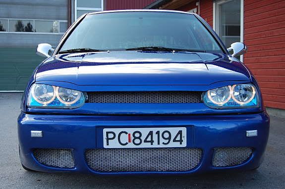

har nå fått et brev ifra statens vegvesen, om at Golf 3'en jeg kjøpte har ikke værdt på etterkontroll etter en teknisk kontroll den var inne i, så jeg fikk alt oppi fangen av en uærlig selger, (blir så forbanna) dette skulle han ha sagt fra om, men men. saken er det at det er en mangel der, "Retningslys feil type" det er jo dioder, så skjønner jo det.
men noen som har peiling på hvilke blinklys som passer til denne frontfangeren? eller frontlykter MED blinklys? har til den 14 nov å få den godkjent:S bah.. surt:P andre gongen jeg kjøper bil hos privat person og inn på samme greia igjen:P
mener på at det er en rieger frontfanger vis jeg ikke husker helt feil:S
som dere ser så er det kun små diode lamper der, er så lite strømbrukende de at blinklysa blinker svinfort X) haha:D
Er det ulovlig med dioder til blinkers da?? Eller er det at de har for stor blinkefrekvens?
I siste tilfellet er det vel bare å lodde på motstand på dem :) Ellers sånn finnes det visstnok rele som ikke er motstandsavhengige :)
De må jo være orange da - så hvis diodene ikke er orange (nok) så må det byttes til det.

De som står der ser ut som er slike markerings-lys, så de kan du bytte til i orangje farge om du ønsker, det bør du nok for å få de fornøyd ;)
Hella har sikkert :)

Lyktene må være E-merket.
Byttelån lykter med noen for kontrollen eller noe sånt? Strips noen biltemablinklys til grillen eller under fangeren når du er inne for kontroll?
Må blinklysene være E-merket da? Kunne sikkert googlet det, men ;)
Og stripse fast noen blinkers for visning hos BT, ville nok ikke falt i god smak hos BT gutta :)
Ser ikke noe opplysning om farge på blinkersen men regner med dem er Orange, så om det ikke er tilfelle, så er det bare å punktlime noen sideblinklysglass ifra Golf 3, som er 4kantet, og E-merket, over dine blinkers :) :D Bruk lim som ikke er så sterkt og ikke ødelegger lakken ;)
Om dem klager da, så kan du banke i bordet og si at "reflektorene" sitter i glasset,er E-merket og dermed lovlige :D
Det med blinkehastighet fikser du med motstander på + lederen, faste motstander, eller evt justerbare :D *make it simple* :D

jeg syns det ser ut som du har plass til blinklys nederst i hovedlyktene dine? det blåaktige feltet nederst i lykta. Sett inn noen orange pærer der, så blir det bra :)
