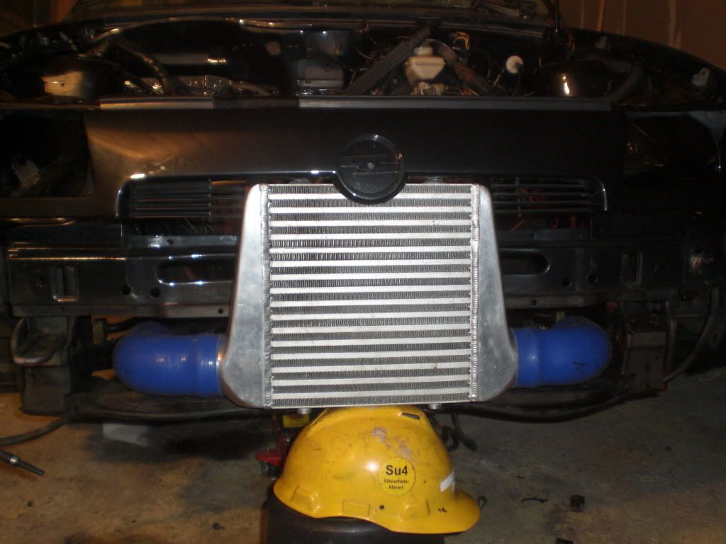

opelastra Skrevet Februar 11, 2011 Forfatter Rapporter Share Skrevet Februar 11, 2011 begynte å tilpasse cooler i går.. ferdig med å kutte ut av grillen.. og teste dette på bilen, måtte kutte ut en liten del av de korte frontstykket som går fra plata til å feste fanger og opp mot panserplaten. biltema i morgen å kjøpe lakk til kalipterne samt masse annet forskjellig. Siter Lenke til kommentar Del på andre sider More sharing options...

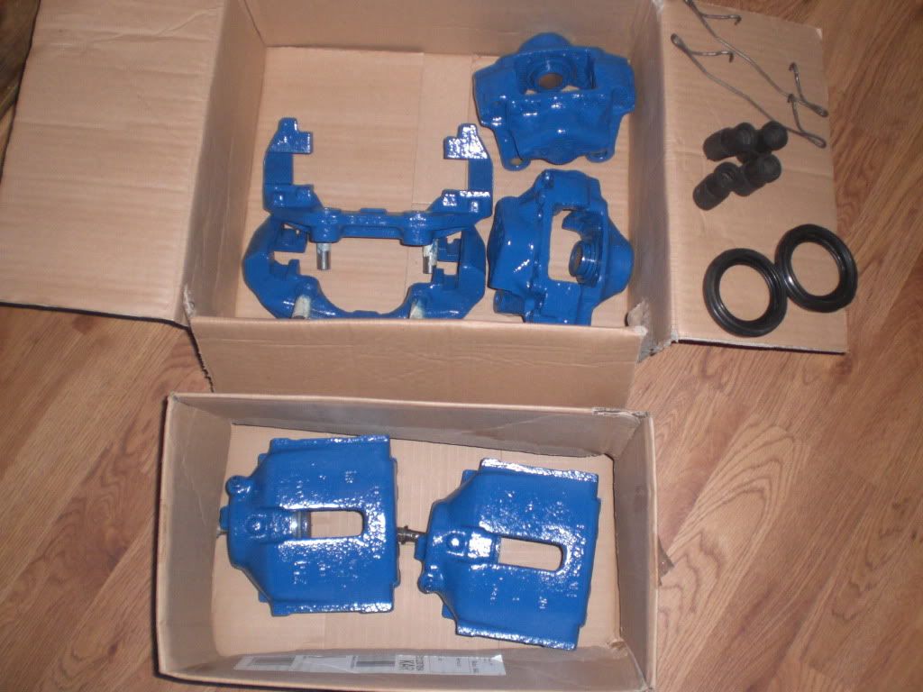

opelastra Skrevet Februar 13, 2011 Forfatter Rapporter Share Skrevet Februar 13, 2011 Siter Lenke til kommentar Del på andre sider More sharing options...

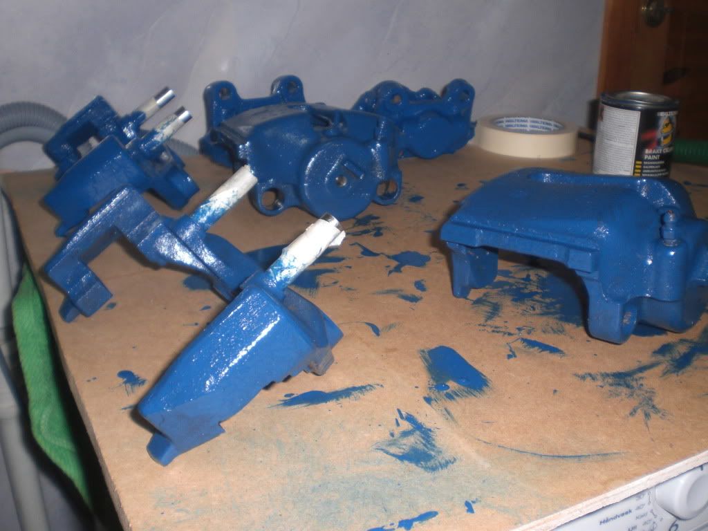

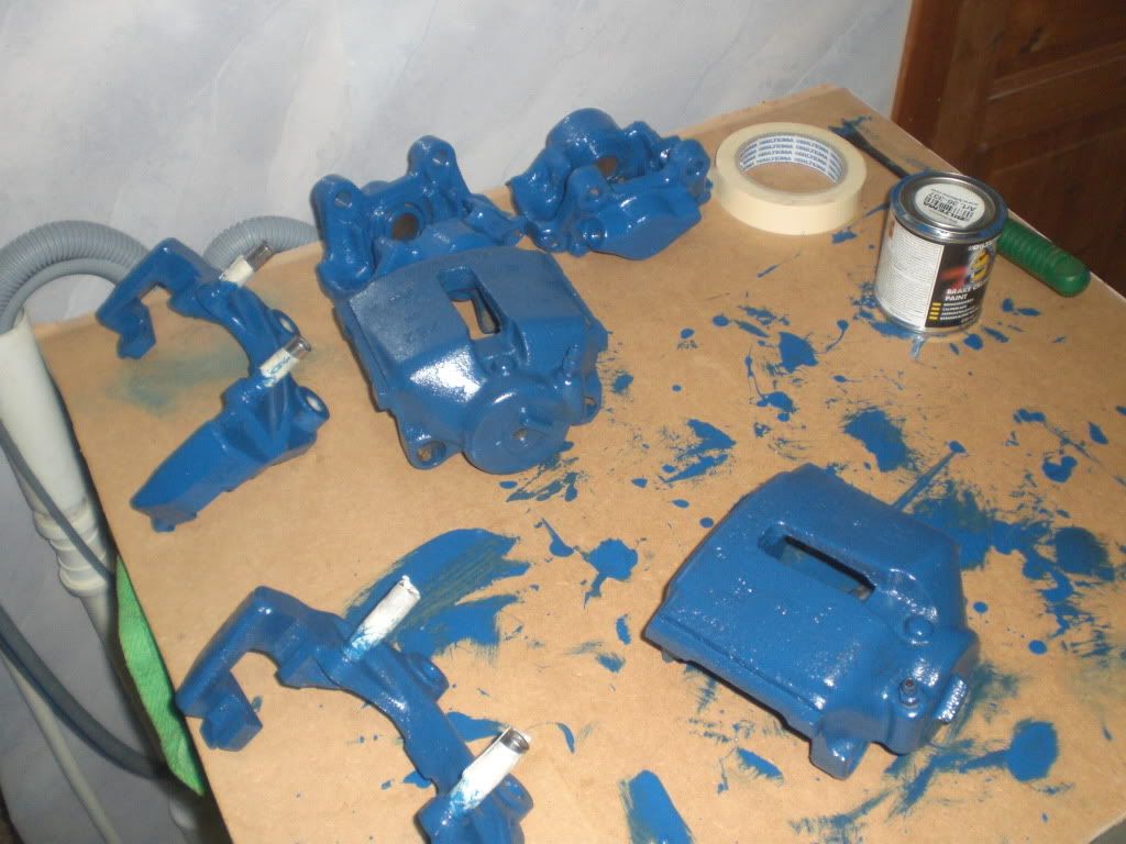

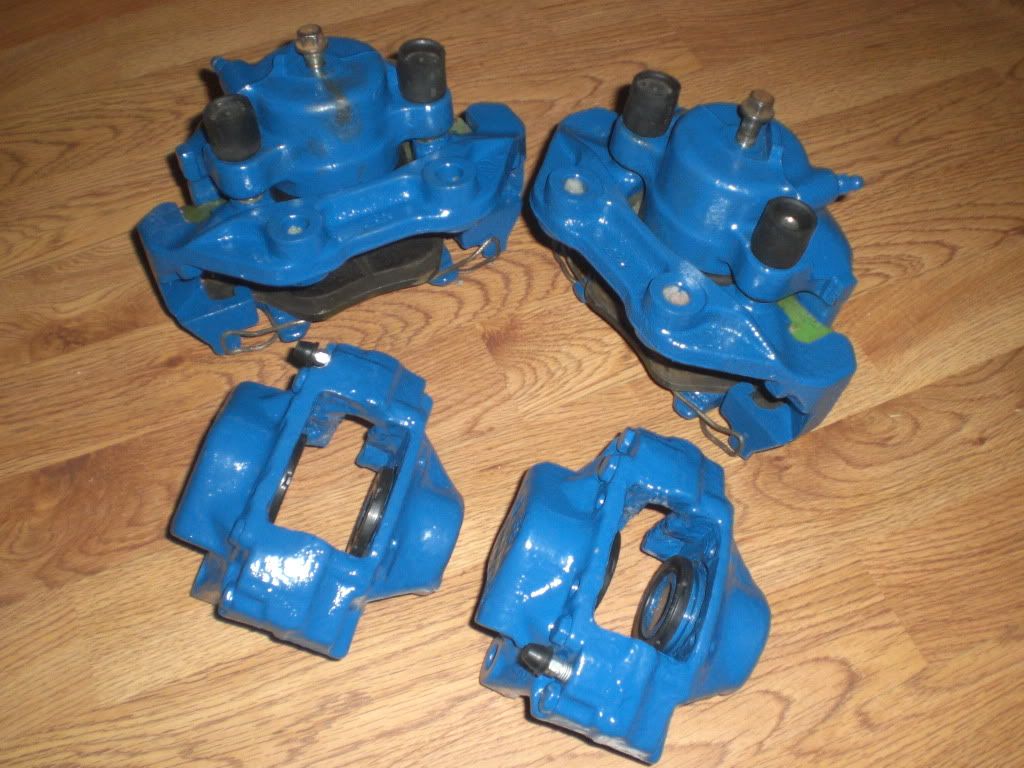

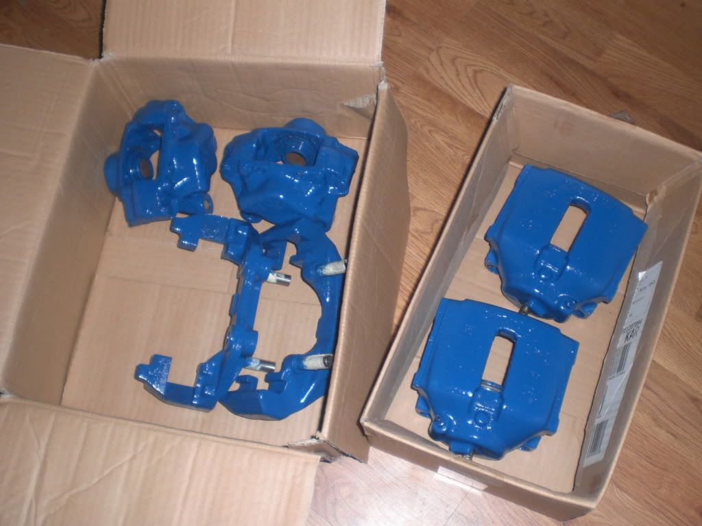

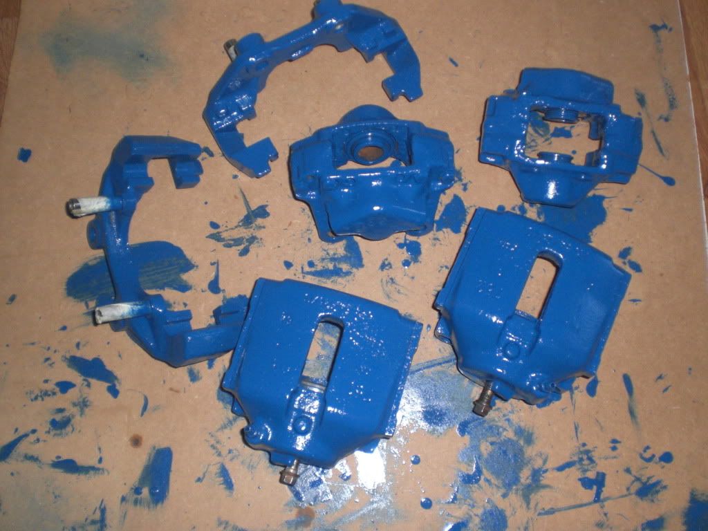

opelastra Skrevet Februar 19, 2011 Forfatter Rapporter Share Skrevet Februar 19, 2011 demontering av kalippere.. lakkering og montering av nye pakkninger og nippler. Siter Lenke til kommentar Del på andre sider More sharing options...

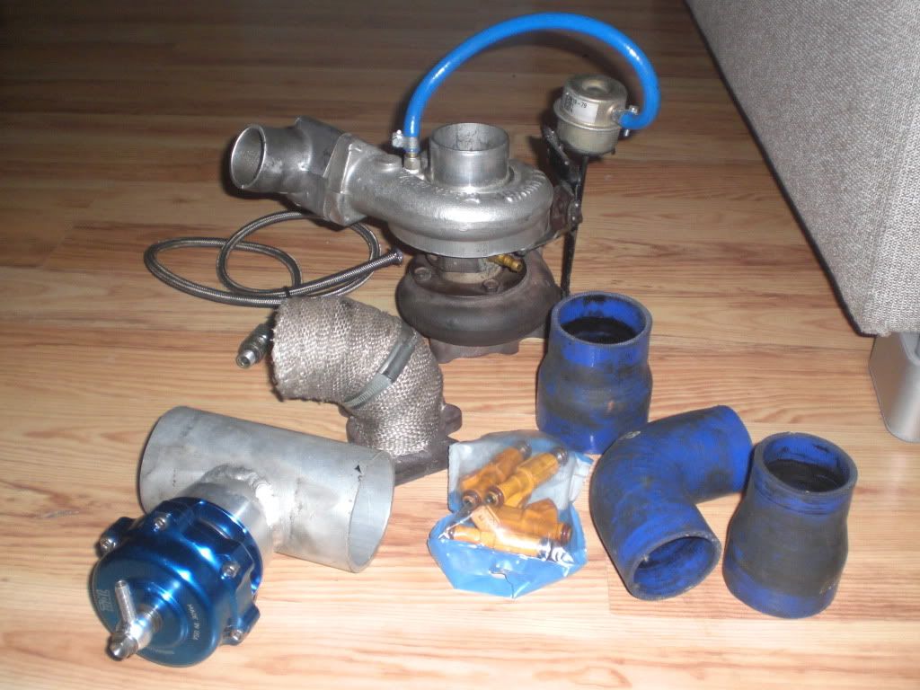

opelastra Skrevet Mars 9, 2011 Forfatter Rapporter Share Skrevet Mars 9, 2011 i dag fikk jeg turbo,dyser, oljeslange og dial popp off.. skal prøve å få brukt noe av dette på min xe! turbo er garrett m24 r/a48 dyser 250cc stålomspunnet oljeslange og 50mm dial popp off. div siliconslanger. tenker turbo på min xe mot vinteren/våren 2011/2012. skal være holdbart så regner med en økning fra ca 155-> 200 hk.. regner med denne turboen er bra nok til mitt formål, litt usikker på dysene men på en c20ne med turbo gikk bilen finere med 250cc mot 315cc Siter Lenke til kommentar Del på andre sider More sharing options...

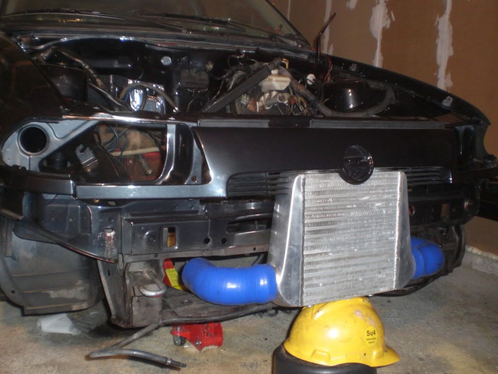

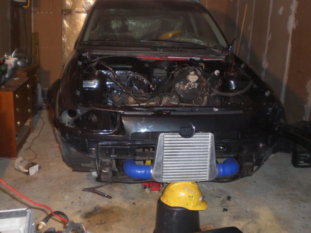

opelastra Skrevet Mars 20, 2011 Forfatter Rapporter Share Skrevet Mars 20, 2011 begynt på igjenn å tilpasse grill og ic. fremfanger skal tilpasses så ic flyter delvis inn i fanger. er litt av en jobb for å få det skikkelig. ic skal vises i grill og luftingen i fremfanger. er endel som står igjenn på bilen, men det er meningen å få den kjørbar til 10 juni. men problemet er at jeg har 1000 andre ting å gjøre som det fleste andre.. så får se hvor fort det går! Siter Lenke til kommentar Del på andre sider More sharing options...
