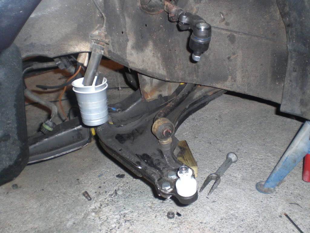

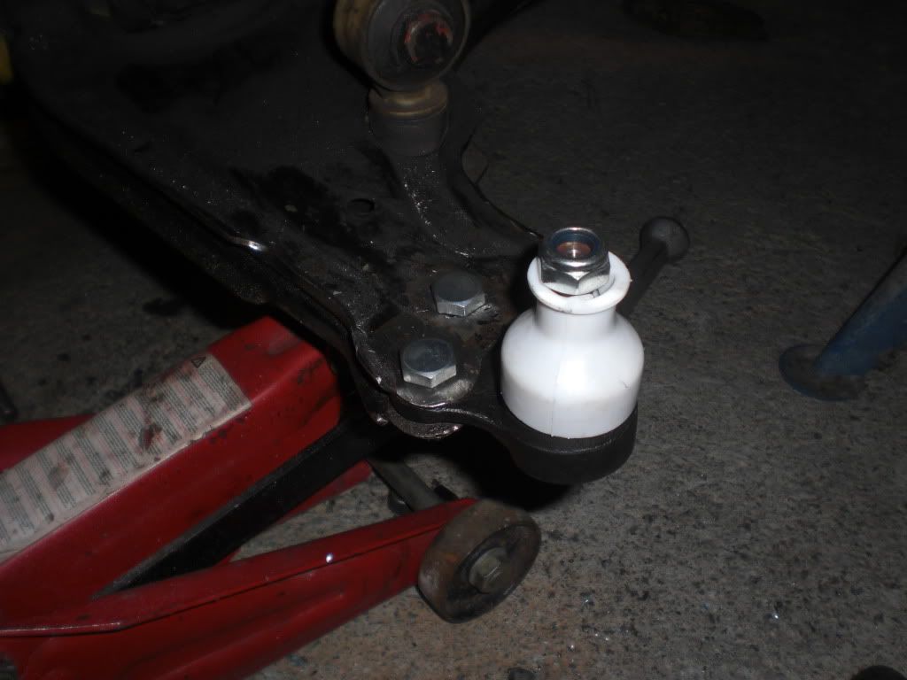

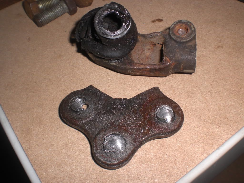

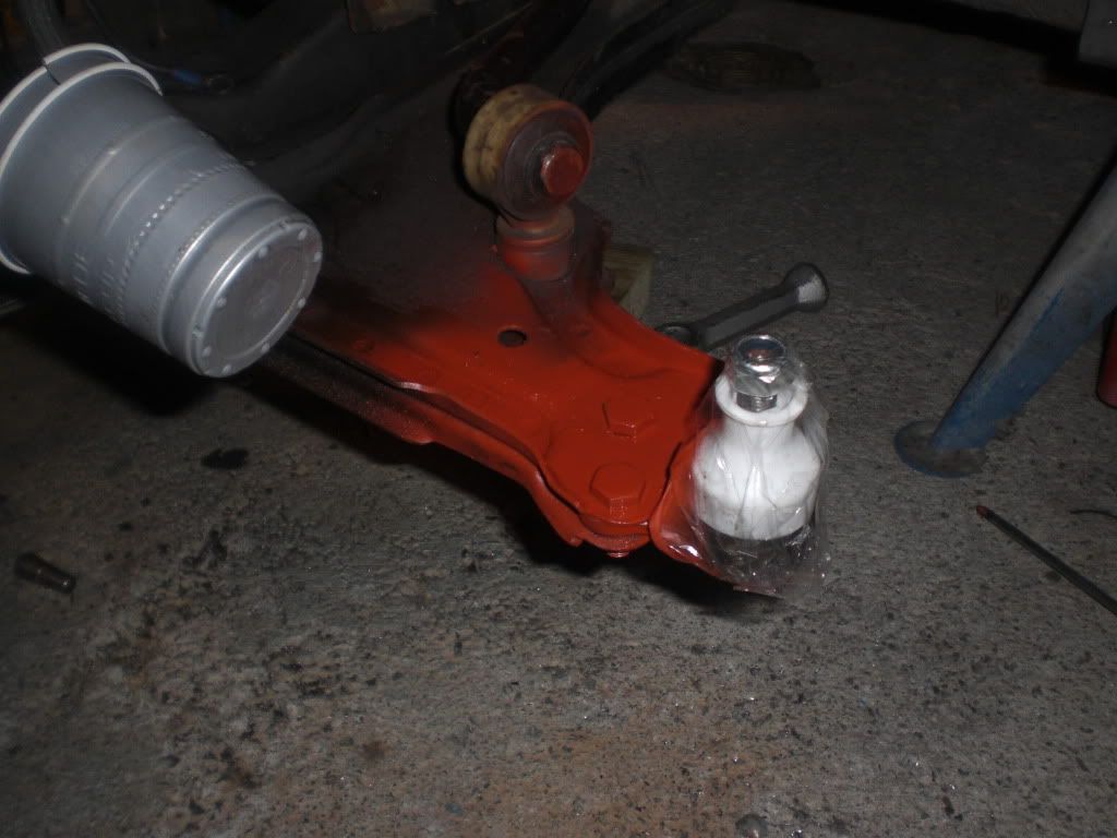

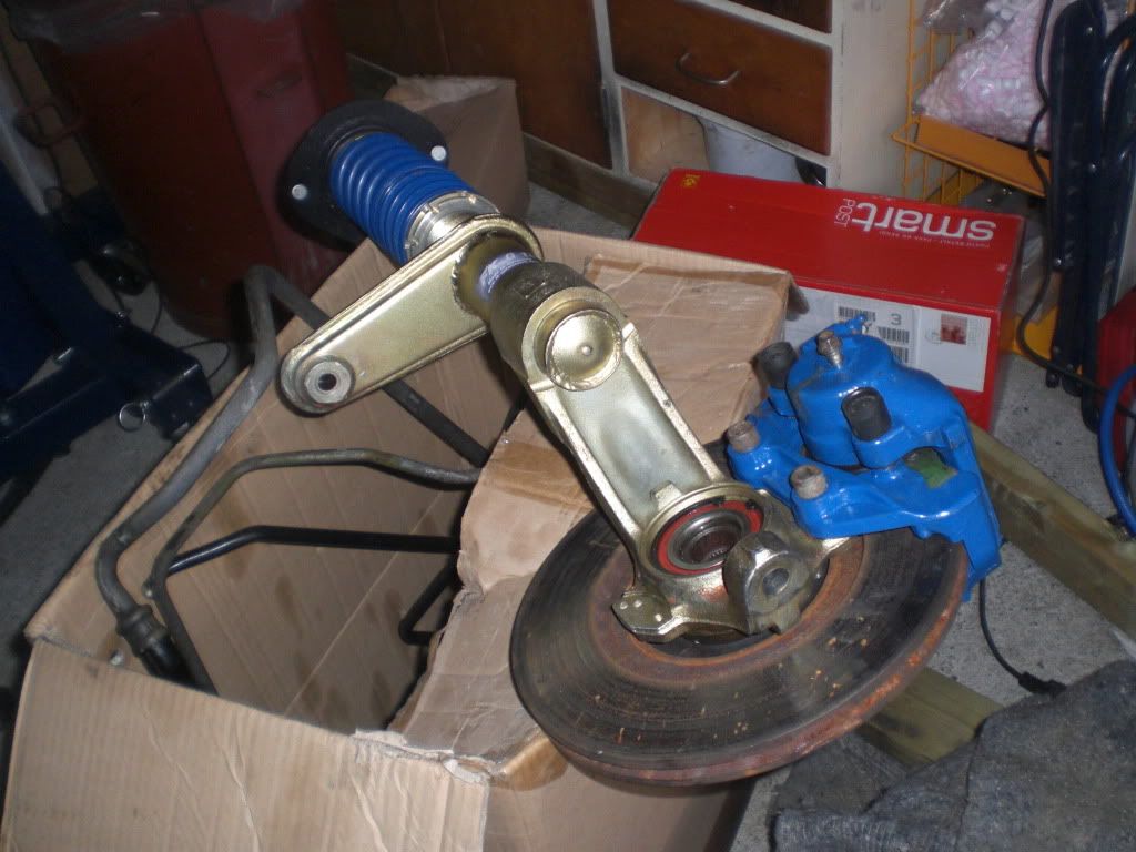

opelastra Skrevet April 26, 2011 Forfatter Rapporter Share Skrevet April 26, 2011 har holdt på lenger en langt med å få fjærna et satans bæreledd som var lodda på bærebrue. måtte slipe ned alle klumpene på begge sider, borr og deise og vri og brette opp for å få den ut..hvorfor i ******** lodder dem den fast? er jo så satans vanskelig å få skiftet da!..siden bærebrua er ny med nye foringer og er montert gidder jeg lite å skifte til ny bærebru.' men har fått ut gmle og fått inn ny bæreledd. så blir det montering av fjørtårn og alt som hører med Siter Lenke til kommentar Del på andre sider More sharing options...
ZyNTeX Skrevet April 26, 2011 Rapporter Share Skrevet April 26, 2011 Grunnen til at dette er loddet sammen er fordi vi som skal gjøre dette selv og ikke bytte hele brua skal ha noe å slite med. Dem vil helst selge komplett bru, for da tjener dem litt ekstra ;) Siter Audi 80q 2.3E (Sugetrimprosjekt) Ford Sierra 2.0 DOHC (Sugetrim) Volvo 460 2.0L (Vrak) Bmw E36 318i m/M3 Styling (Senere prosjekt) Audi 80 1.8s (Solgt) Lenke til kommentar Del på andre sider More sharing options...
opelastra Skrevet April 26, 2011 Forfatter Rapporter Share Skrevet April 26, 2011 ja, men det er ikke noe snilt:( Siter Lenke til kommentar Del på andre sider More sharing options...

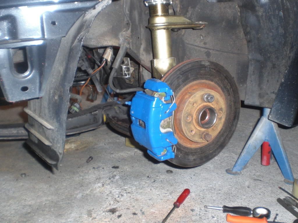

opelastra Skrevet April 26, 2011 Forfatter Rapporter Share Skrevet April 26, 2011 (endret) har igjenn å montere 1 kalippter bak samt montere styreleddet nå! og noe småjustering på skruer så kan jeg få den ut så jeg får vasket den. den ene styreleddet som er igjenn synes jeg justeringsbolten går litt på skrå inn i så den butter litt opp mens leddet går ned igjenn. var vanskelig å få det inn og er kun denne veien det går både for staget og leddet. er veldig tungt å skru men lett og skru inn i stag..så vi får se hvordan det blir,.. Endret April 26, 2011 av opelastra Siter Lenke til kommentar Del på andre sider More sharing options...
