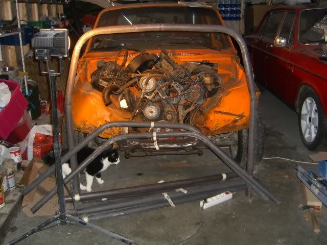

Bur er innhandlet av Ståle Grinden, og blir nok veldig bra etter planen. Kryssbur, "hjelmknusere" og diverse stag ellers.

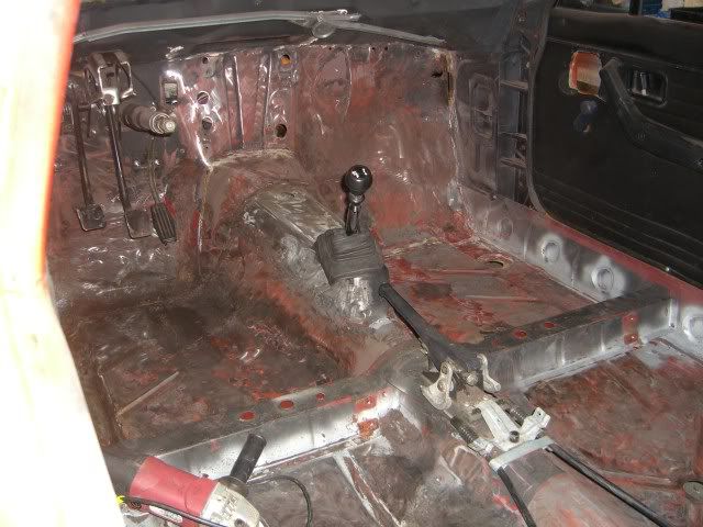

Innvendig etter demontering og mange timer sliping og skraping av asfalt og tectyl.

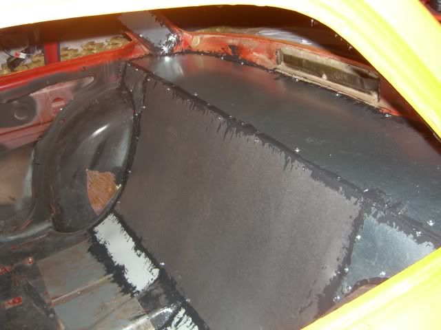

Brannvegg laget av plater kjøpt på Biltema. Billig og bra!
Få lakkert dette, så tror jeg det blir styggsvært.

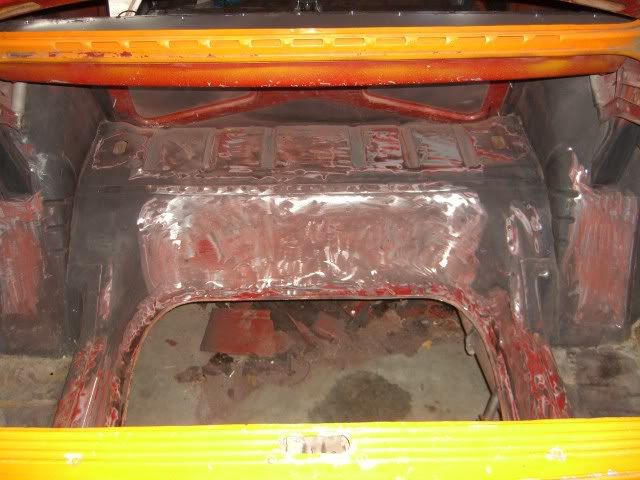

Rette hjulbrønner og skrapet for asfalt og drit. Må finne ut hvordan jeg skal ha eksosen før jeg tetter igjen hullet etter tanken.
Bur fra Ståle Grinden. B21ET er solgt, for de som lurer..
