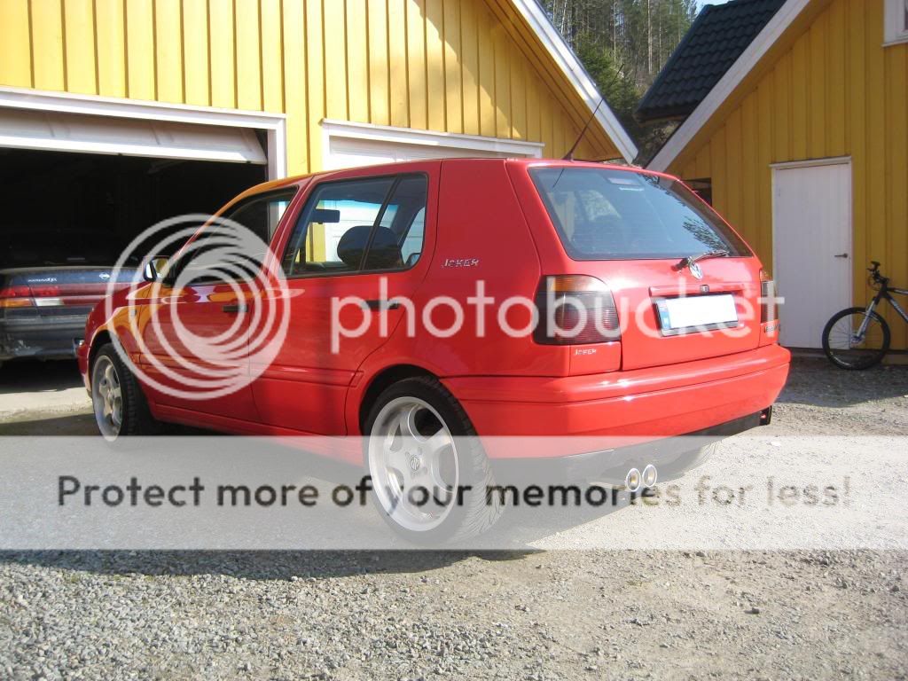

Den røde har ikke sideskjørt nei, der ser det ut som eieren har pusset ned og lakkert kanalen sort.
