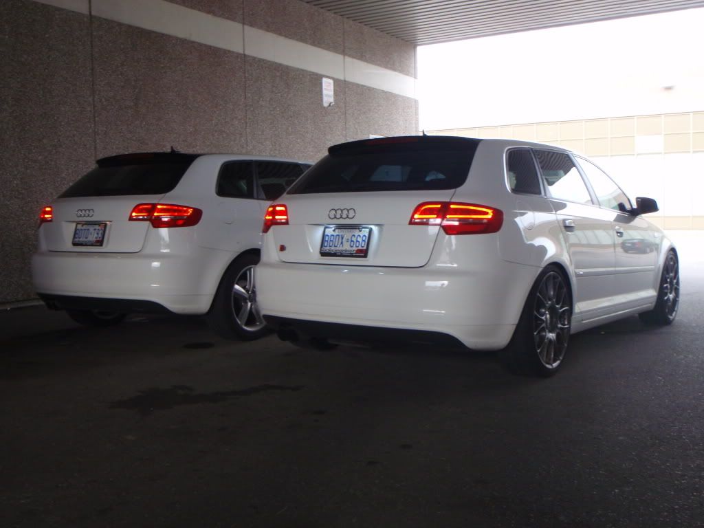

Har bestilt 2009 A3 LED-lykter til min 2005 A3 sportback. Ettermontering av disse lyktene krever omprogramering (vagcom)av lyktene.
Er det noen som vet hvor i Oslo/Akershus som utfører slike programeringer og ettermontering av lyktene??(Se bort i fra Møller - dyyyyrt!!). pris??

Bilder av 2006 modell med LED

Hvis du bare kobler på lyktene kommer kjøre computeren til å fortelle deg at det er en bremsefeil. Jeg gjorde det på min og visste ikke at det var lyktene som fucka opp..

har lest det forumet der før, men skjønte ikke så mye av det. Vet at ledninger må byttes, fra en 4 stikker til en 6 stikker ledning. men problemet er at når man har montert disse på, så vil man få varsel på at lykta ikke virker osv, selv om den lyser..
Derfor tok jeg kontakt med møller for å få noen av dem til å gjøre dette, så jeg slipper å gjøre det selv (ekke noe flink med fiskse ting og tang) :)

Kan vel tenkes at det er derfor du må kode om med vag com.
