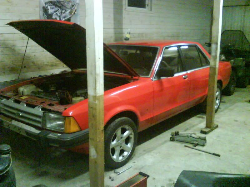

Har fått henta bilen nå for ei stunn siden.
var mye feil med lysene på den men det var bare dorlig kontakt i sikringene:S S å nå funker de meste igjen:D
Fant ut att de bare var den bakerste lyd demperen som var gåen. Så noen som har noen forslag til ett fint bakpotte?
Bremse klossen er også heilt på tryne framma, men fekk med nye så må bare få bytta dei:)
Så då er de bare igjen å få noe grit utsene på den.

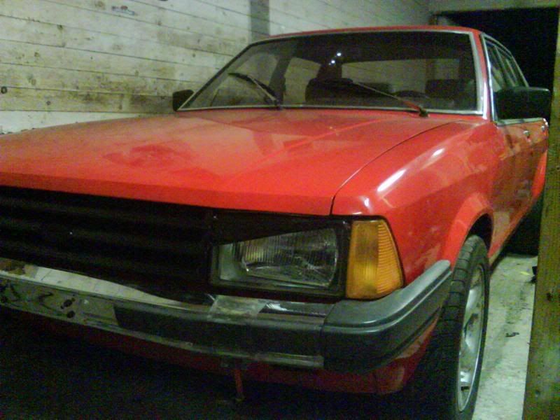

Har begynt med og lakke ein grill svart, begynt og pusse ner framfangeren og lakere den svart(var litt rust på den)få tak i bakfanger og lakere den svart. skal sote ruter, bakruta også viss æ ikke får tak i sjalusi. sote baklykter, kansje senke den litt framme, pluss mye ant.
bare og komme med forslag:D
motoren blir det nok ikke gjort noe mer med, forje eiger bytta motor, satte på weberforgasser og fekk ein til og portetoppen for han så sattser på att de hjelp litt:)
har ikke sjønt heilt kossen æ ska få lakt inn bilder hær så det kommer seinere;)
