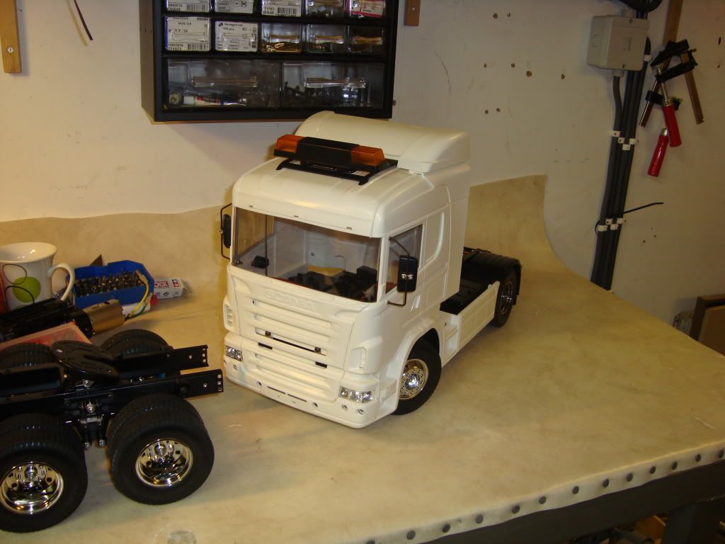

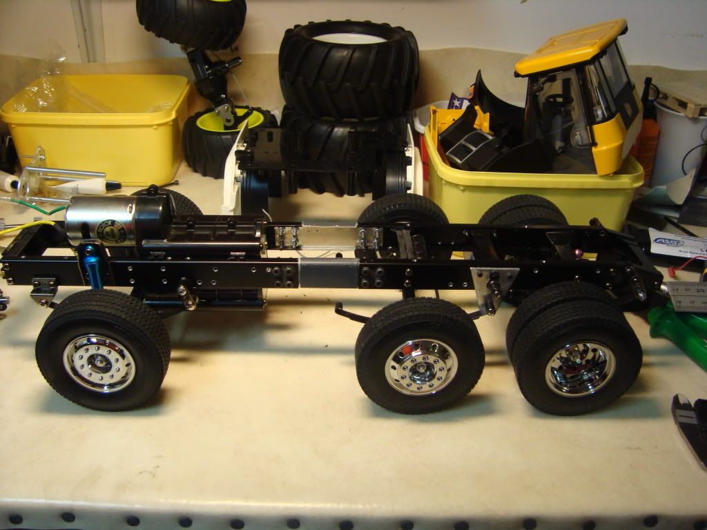

Har en JCB til og 2 John Deere traktore ståandes som skal bygges om.. Det er egentlig leketraktorer som du får kjøpt på de fleste ringo butikker.. merket er Bruder.. Tror der er Massey Ferguson også :)
Når maskintralla er ferdig får jeg nok til å svinge.. der er den bare lagt oppå, der er ikke kingpin på. Om du ser godt etter så ser du at den fremste delen er kappet av.. holder på å forlenge 5cm der...

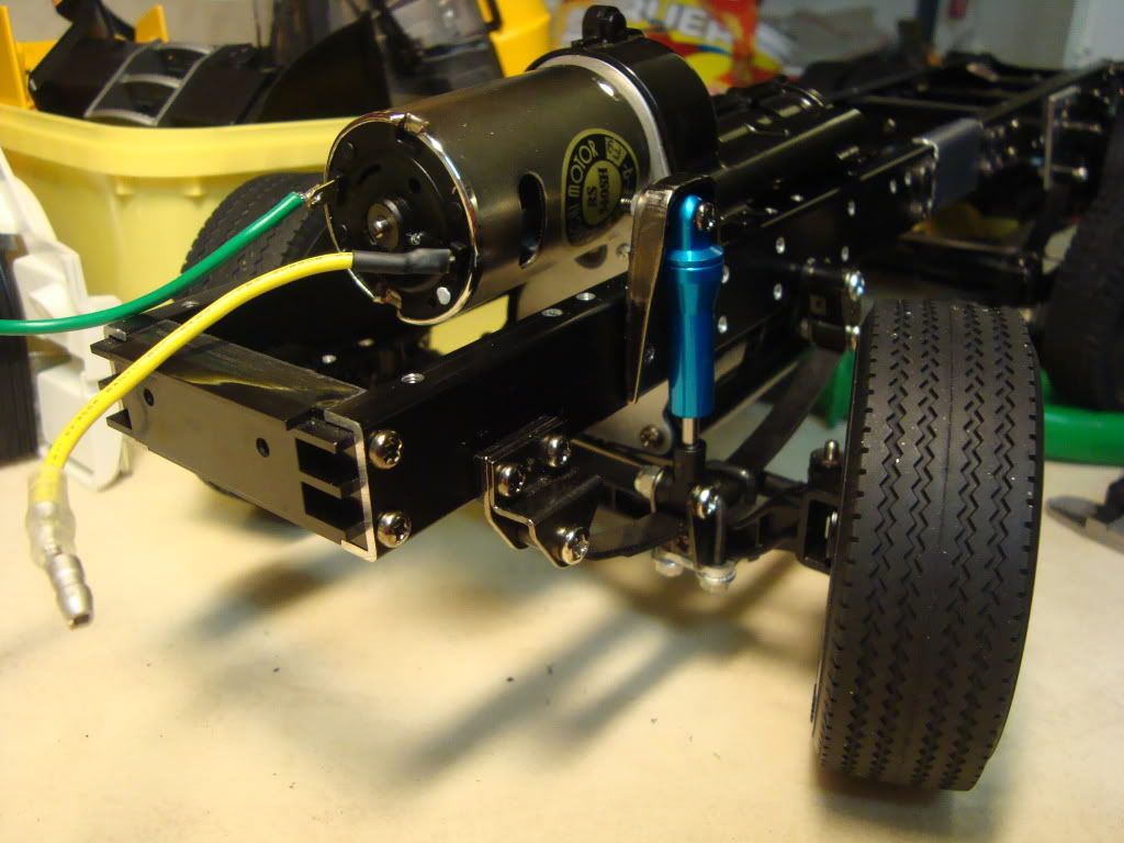

Breie framdekk

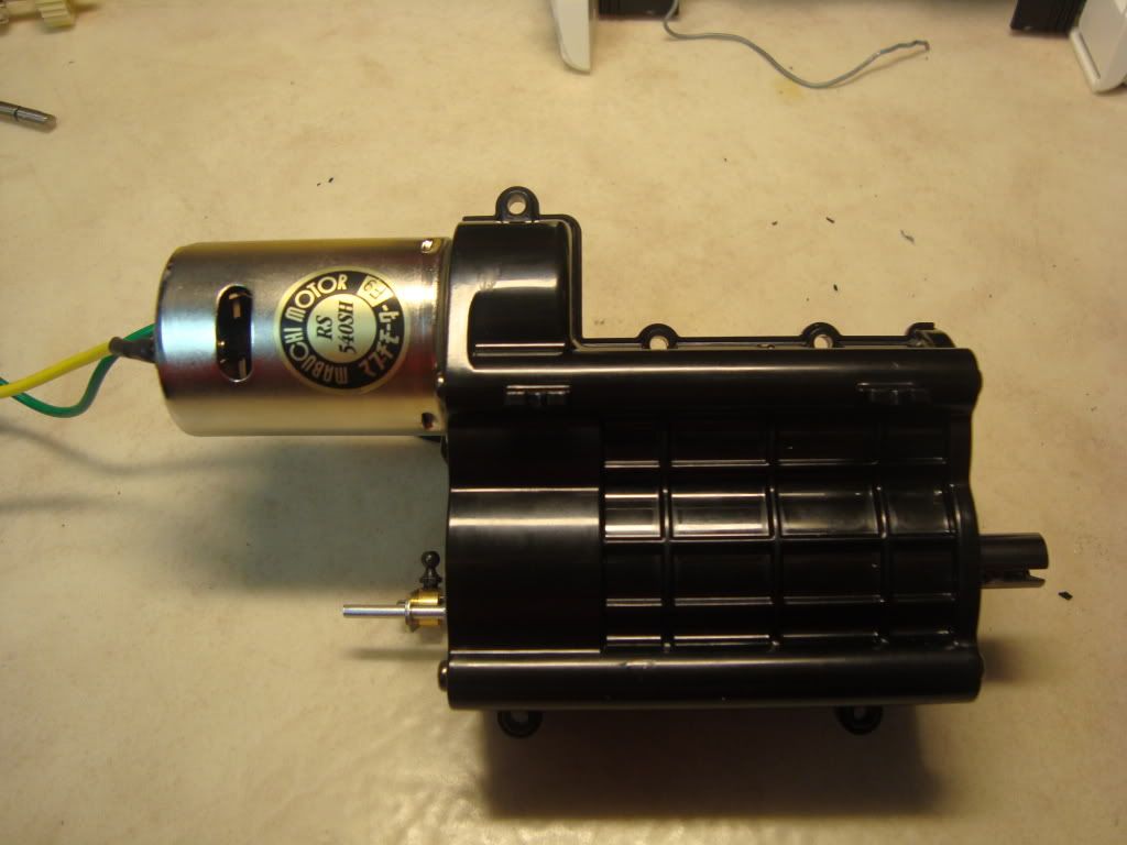

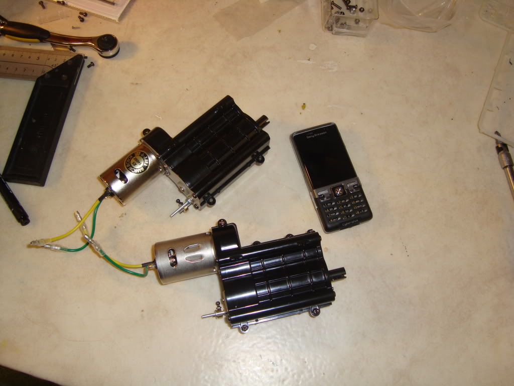

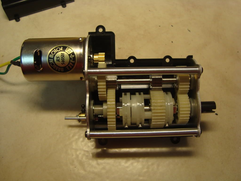

Satte sammen girkassa i dag.. Her er den sammen med motoren.
Inni girkassa.. 3 gir fram å 3 gir bak :)

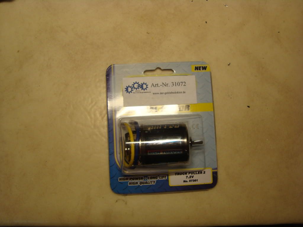

Litt kraftigere motor.

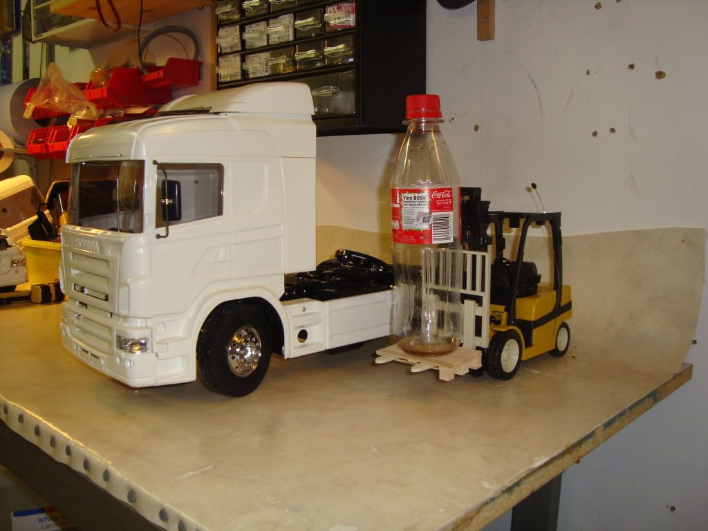

Ganske bra størrelse på det.

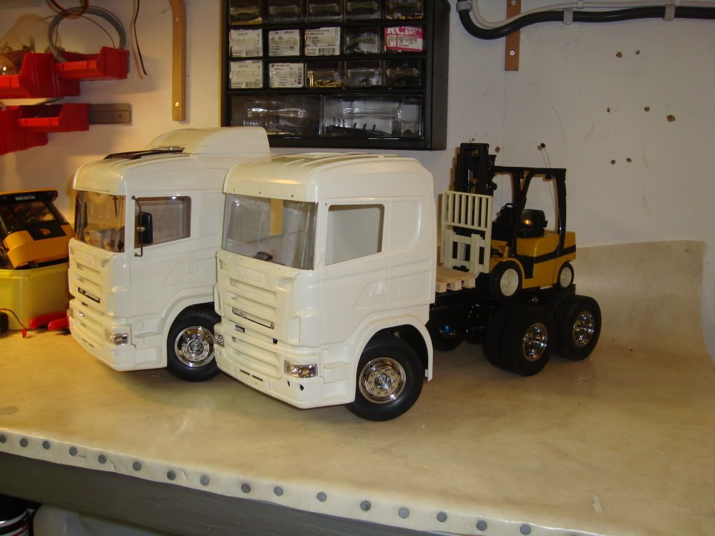

Bilen min å trucken :)
Mange ville fantasier :p

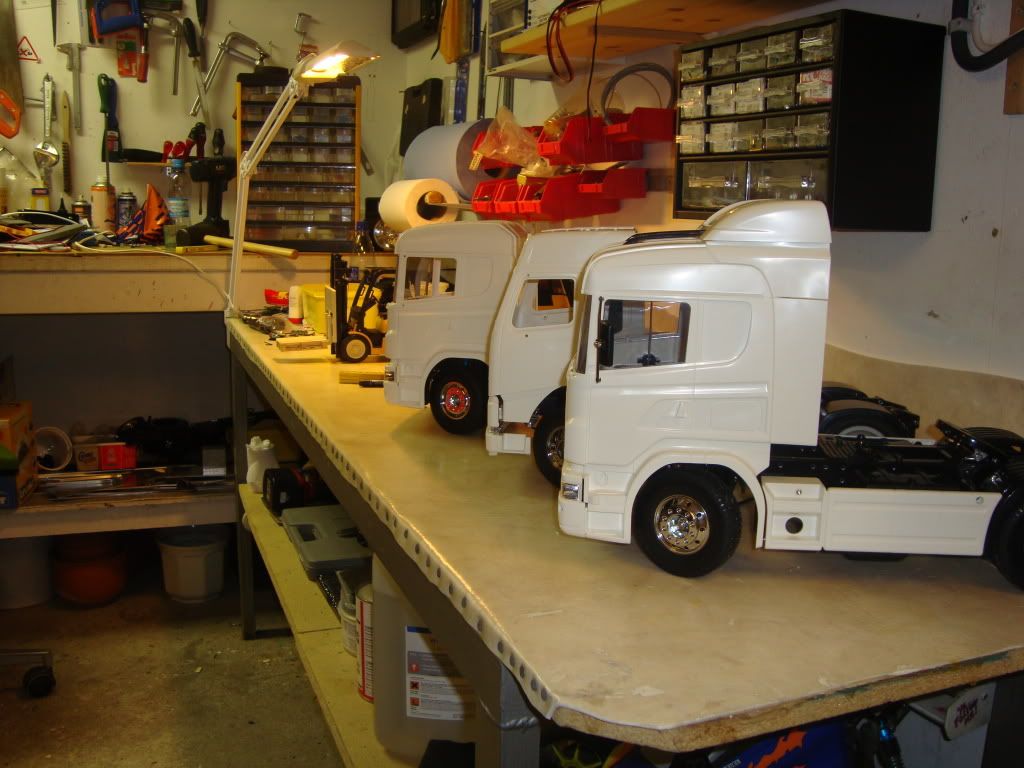

Litt av bilparken...
Å den kommer til å bli ganske mye større! Har en del prosjekt på lur ;)

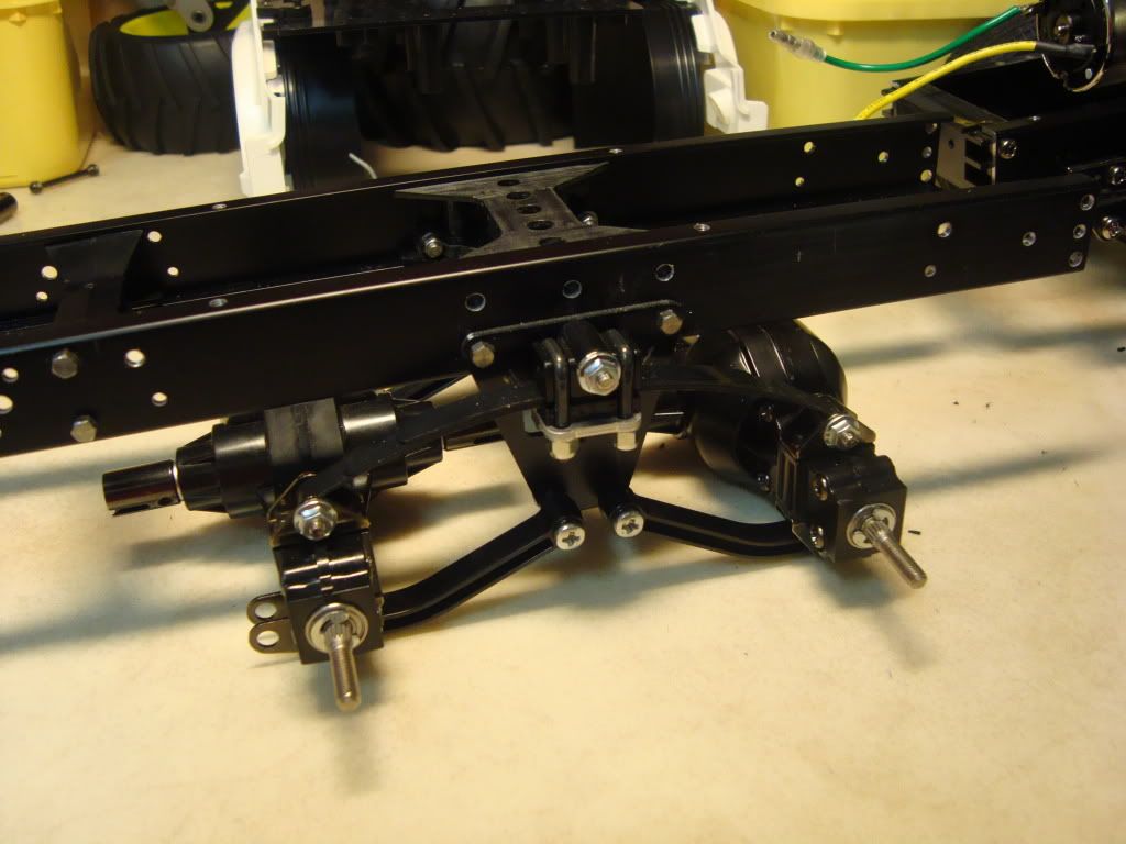

Blir bare drift på de 2 bakre akslingene.. Men har forhjulakslinger med drift liggende også.

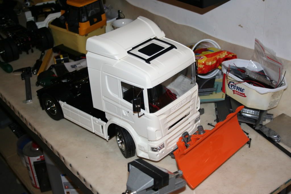

JCB'en skal bygges kraftig om. siden den egentlig ikke er radiostyrt så må den plukkes fra hverandre bit for bit og lages ny ramme.. Bilder kommer av det senere :)
