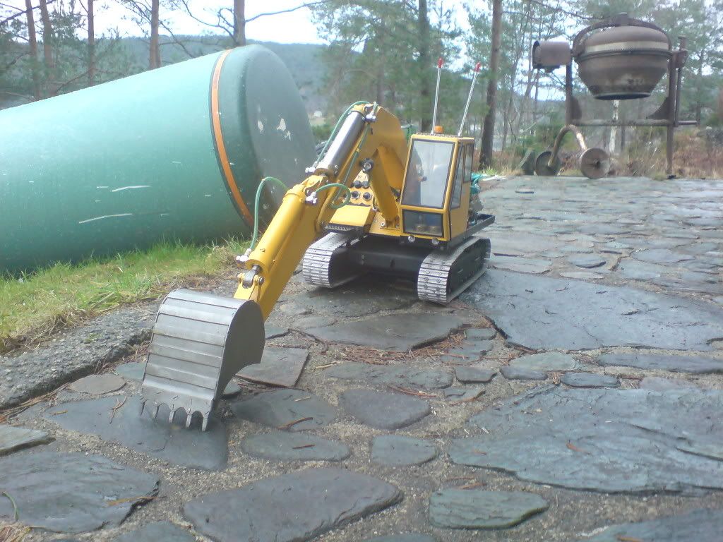

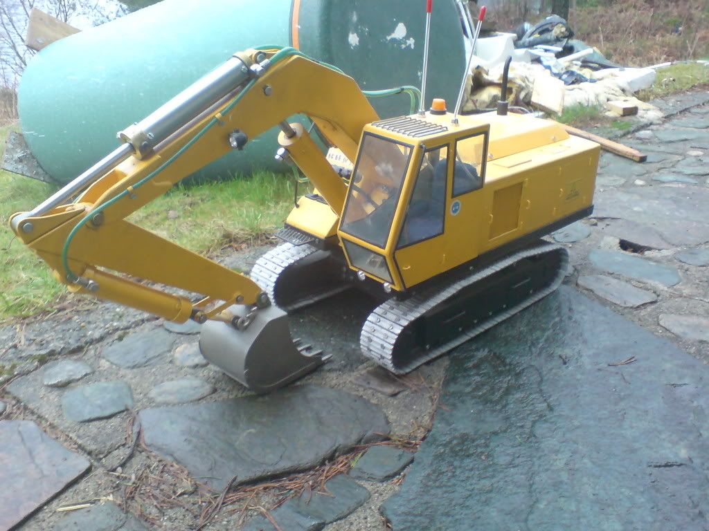

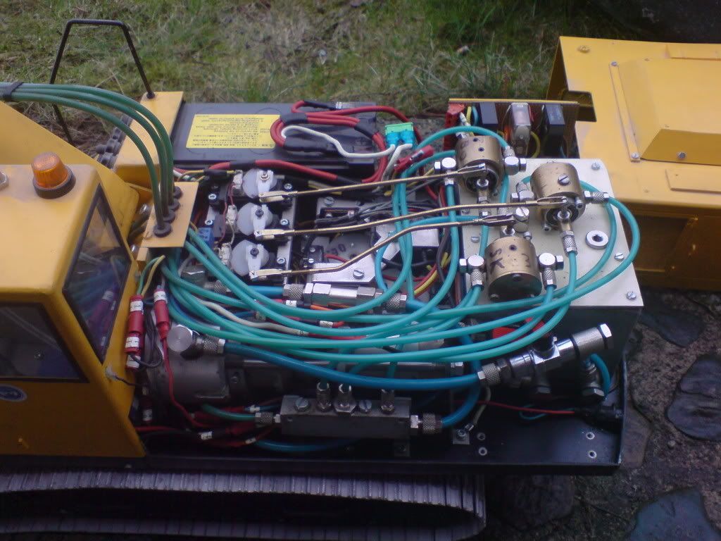

Fattern laga gravemaskin han, ikke sånn kjøpe sett. Laga det meste selv, brukt diverse motorer og pumper for å få det til. Laga beltene, ventilene, de hydrauliske sylindrene selv osv :)

Går bra det.. Hva og hvordan lagde han belta ?

Han fant fram noen aluminiumsplater som hadde noen spisse strimler på seg. Vet ikke helt hva de heter.
Skjerte de i strimler (i vinker på hver side slik at de la seg oppå hverandre når de lå attmed ennannen) og skjerte de opp på nytt, borra to hull i hver bite.
Så hadde han et kjede han hadde sveist ei plate på, kappa plata opp i biter da den var sveist fast i kjedet, borra og gjenga hull i platebitene og skrudde aluminiums bitene på.
