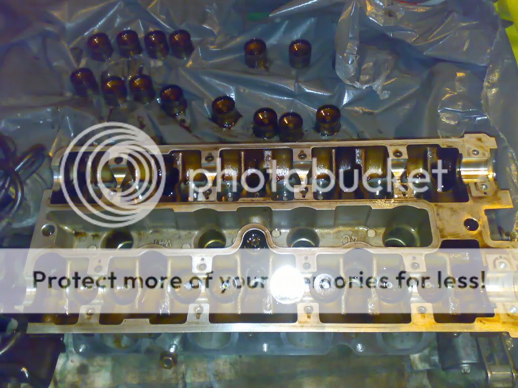

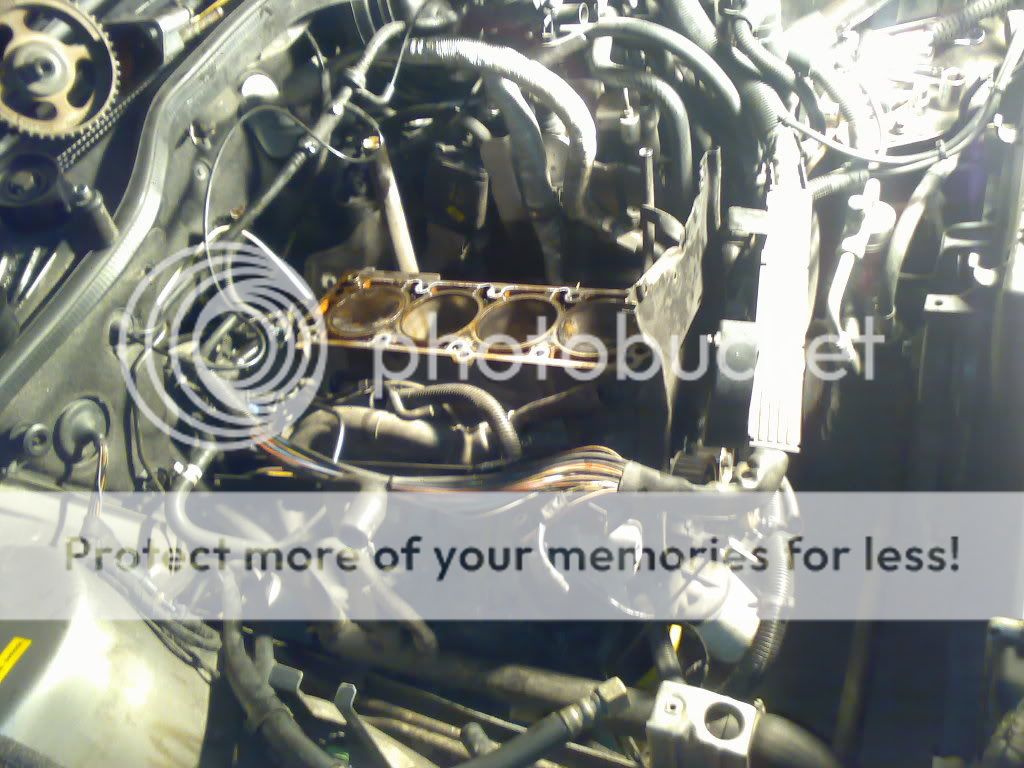

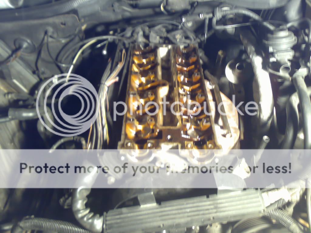

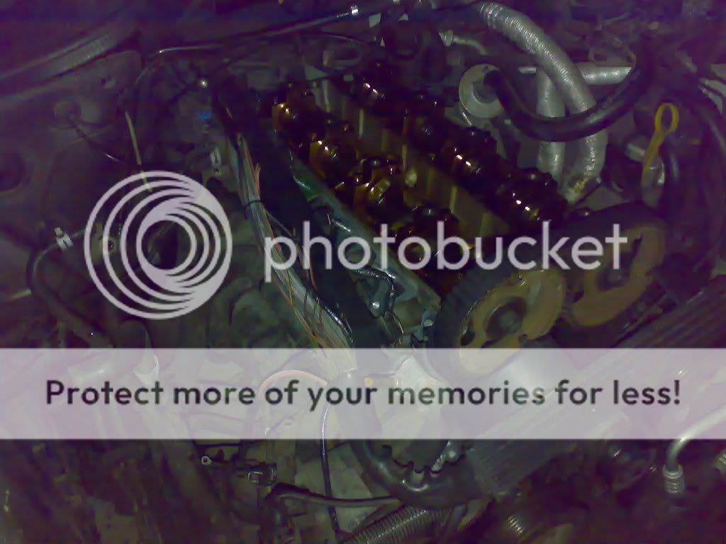

Omega b Skrevet Desember 22, 2008 Forfatter Rapporter Share Skrevet Desember 22, 2008 Da har jeg startet med skru av toppen. Har aldri gjordt noe liggnende før, ganske masse arbeid faktisk. Mer eller mindre ALT utenom blokka måtte røskes ut for å få den ut. (mobil bilder) innsug topp deksel og alt av ledninger og slanger av Register og kammer av Å der var endelig toppen av Noen som vet hvordan ventilene løsnes for skifting av tettninger og ventiler?? Siter 95 Omega b 2.0 16v 00 Audi A4 2.5tdi Lenke til kommentar Del på andre sider More sharing options...
Sæther Racing Skrevet Desember 22, 2008 Rapporter Share Skrevet Desember 22, 2008 hadde bare levert toppen til trykk testing,slipning,og bytta av tettinger. koster ikke mere en 3-4 lapper. Siter Opel Omega 3000 24v Irmscher 1990 Opel Omega Steinmetz 3.0 24v++ 1994 Lenke til kommentar Del på andre sider More sharing options...
magnul Skrevet Desember 22, 2008 Rapporter Share Skrevet Desember 22, 2008 3-4 lapper? Jeg betalte ca. en tusing for full pakke når jeg bytta toppakningen. Såvidt jeg vet krever fjerning av ventilene spesialverktøy for spenning av fjærene. Skal man først levere den til planing er det ikke sikkert fagmannen tar så mye ekstra for å ta tettingene. Siter -07 Opel Astra stv -10 Citroën C1 -06 Moopy classic elektrisk scooter (solgt) -95 Opel Omega Alkis edition (solgt) Lenke til kommentar Del på andre sider More sharing options...
Omega b Skrevet Desember 22, 2008 Forfatter Rapporter Share Skrevet Desember 22, 2008 hadde bare levert toppen til trykk testing,slipning,og bytta av tettinger. koster ikke mere en 3-4 lapper. Har hørt så lenge toppen ikke er skeiv er det ikke nødvendig med planing? Men 3-4 lapper hørtes mye ut. Kan kjøpe en ny overhalt topp med alt av ventiler, tettinger osv skiftet for den prisen. Siter 95 Omega b 2.0 16v 00 Audi A4 2.5tdi Lenke til kommentar Del på andre sider More sharing options...
magnul Skrevet Desember 22, 2008 Rapporter Share Skrevet Desember 22, 2008 Har hørt så lenge toppen ikke er skeiv er det ikke nødvendig med planing? Derom strides de lærde. Noen sier at det bare skal gjøre hvis den er synlig skeiv, mens andre sier at alutopper alltid skal planes. Når jeg tok toppen tenkte jeg som så at det var like greit å gjøre det skikkelig når det først ble gjort. Siter -07 Opel Astra stv -10 Citroën C1 -06 Moopy classic elektrisk scooter (solgt) -95 Opel Omega Alkis edition (solgt) Lenke til kommentar Del på andre sider More sharing options...
