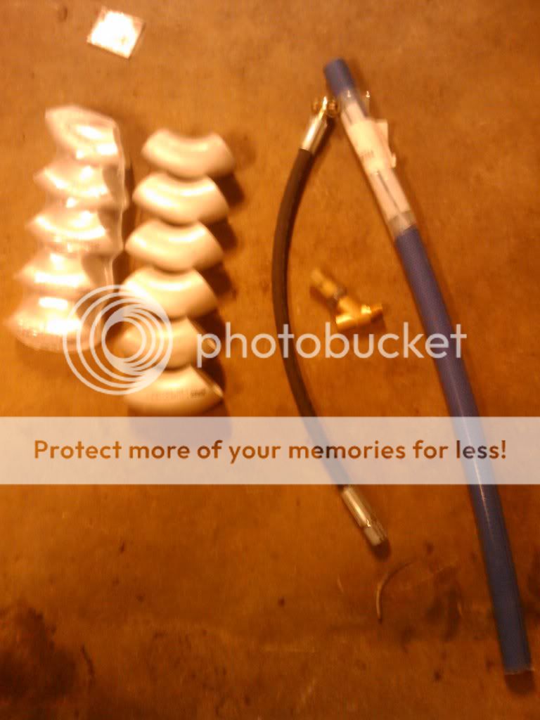

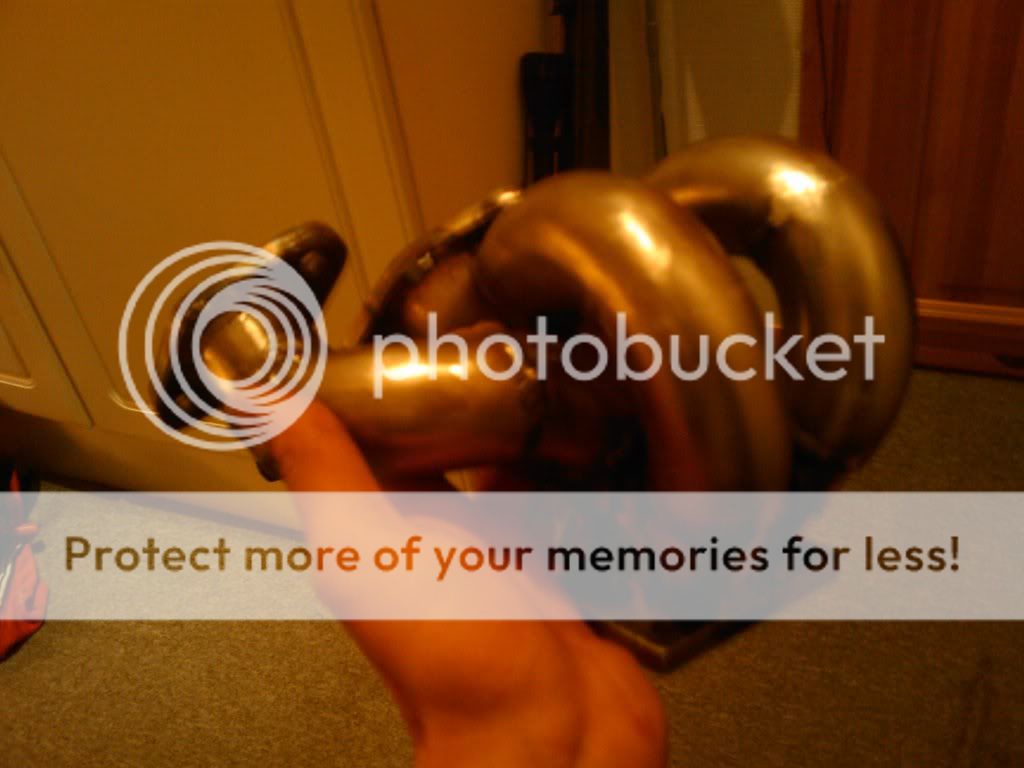

Har vært litt stille her fra min side grunnet mye å gjøre på jobben pluss at jeg har ventet på faktura på grenrørsbøyer fra kl-racing.se. Men fant ut at det ble litt for dyrt med ca. 1800kr i for 12 bøyer og ett rett rør, men da inkludert frakt, toll, moms og overføring av penger, vis det ikke er jeg som er helt på jorde til å regne da?:shake
Noen som vet om hvor man kan få tak i billige brukbare bøyer her i norge, eller hva som lønner seg?

hør med din lokale "litt store" rørleggerfirma om de har no rustfritt eller syrefast biter som skal kastes som du kan få eller kjøpe, et forslag bare, har mye syrefast fra 1" til 10" og oppover på jobben
Ja det var kanskje ikke så dumt!
Firmaet vårt ligger også vegg i vegg med et rørleggerfirma, skal høre med dem i morgen :D

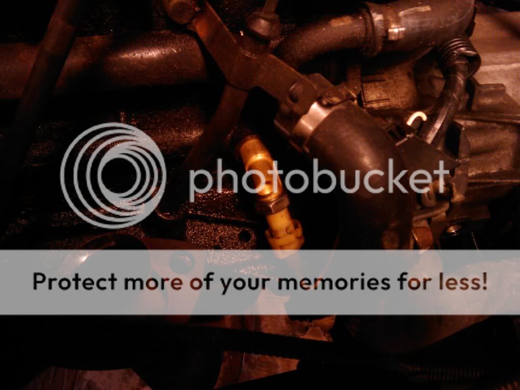

Var det jeg hadde tatt utgangspunkt i å gjøre til jeg fant ut at den orginale dysa (har mono-point injection) bruker et trykk på 1,06 bar. Men er vel ikke verre enn å sette på en bensintrykksregulator på ekstradysene?
Har også fundert litt å lage nytt innsug og få èn dyse til hver sylinder.
*Vil dette gå med den orginale motorstyringen? :watchout

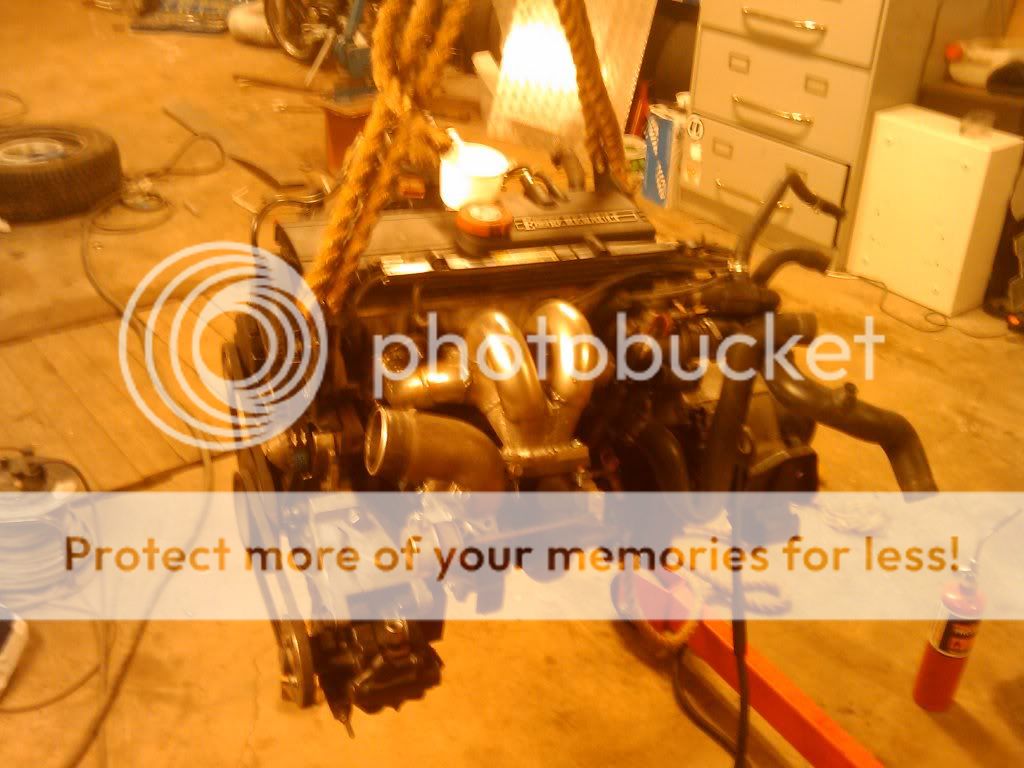

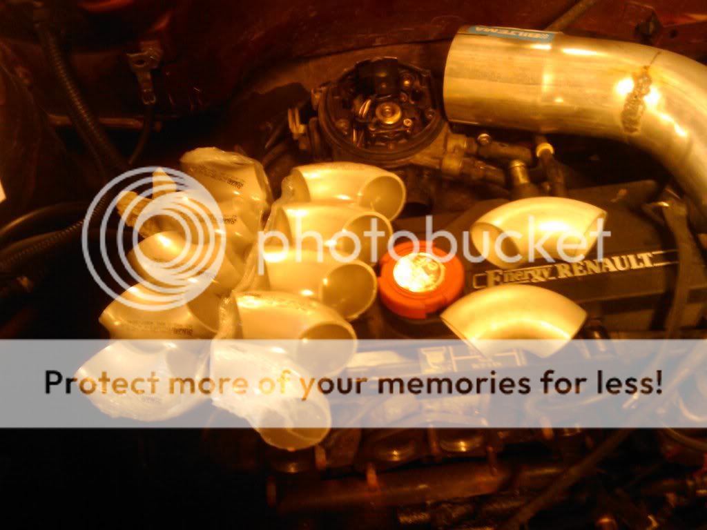

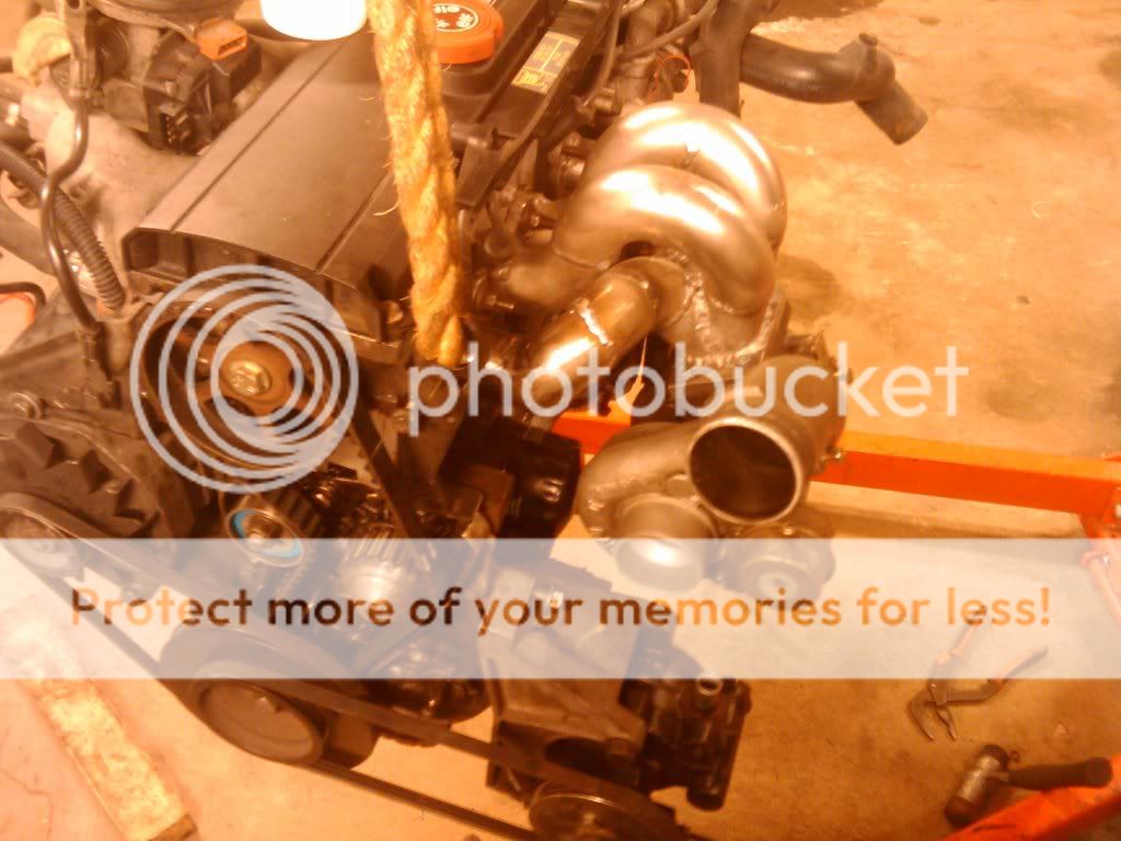

Det som har blitt gjort siden sist er at jeg har fått laget ferdig grenrøret, byttet toppakning, ny regreim og løpehjul :)
Ble faktisk litt førnøyd etter som jeg aldrig har sveiset noe før, men det var morsomt å få gjort dette også.
Kommer snart til å begynne på å lage ny eksos i 2,5" og med bredbåndslamda :D

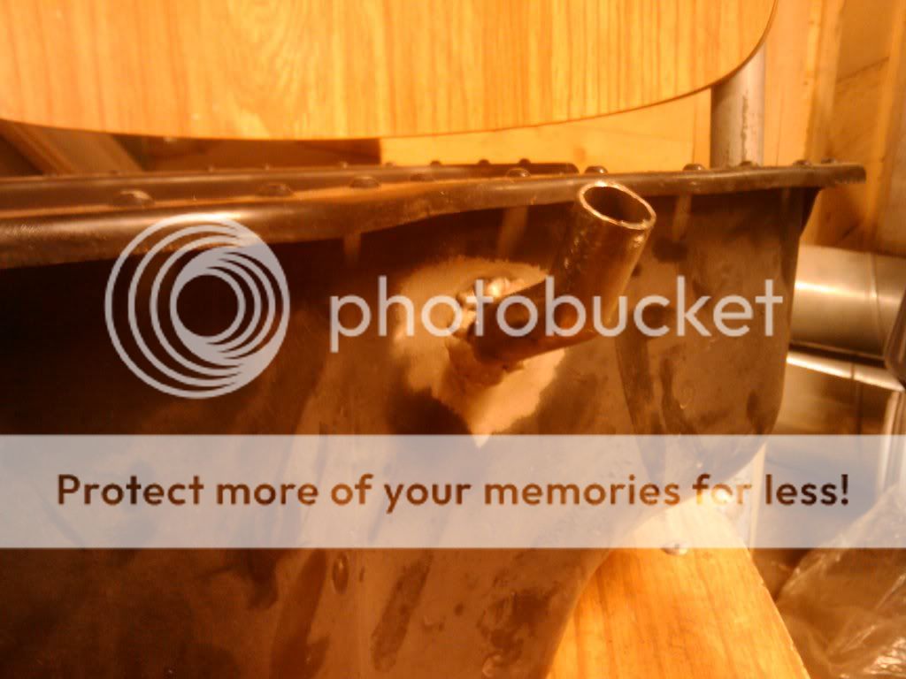

*laget oljeretur i bunnpanne

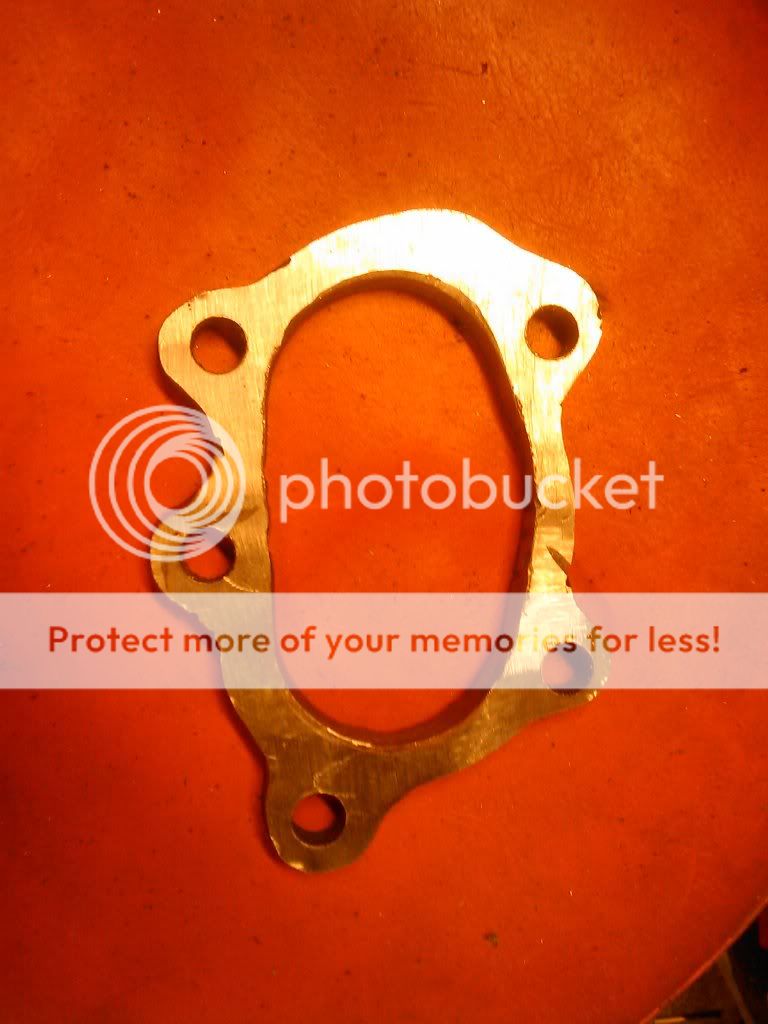

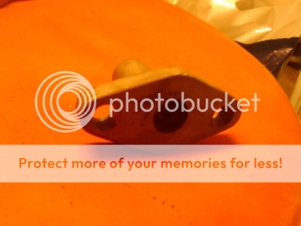

*laget flens til oljereturen på turboen
*laget ny flens til hjemmelaget elbow
*laget rør til oljeretur av 1,5mm stålplate :D (grunnet at det var søndag og alt var stengt)

Returflens til turbo
Oljereturen ble sånn her.. var litt vanskelig å komme til å sveise, så ble litt kladdete :P
Også ikke minst flensen til elbow'en
