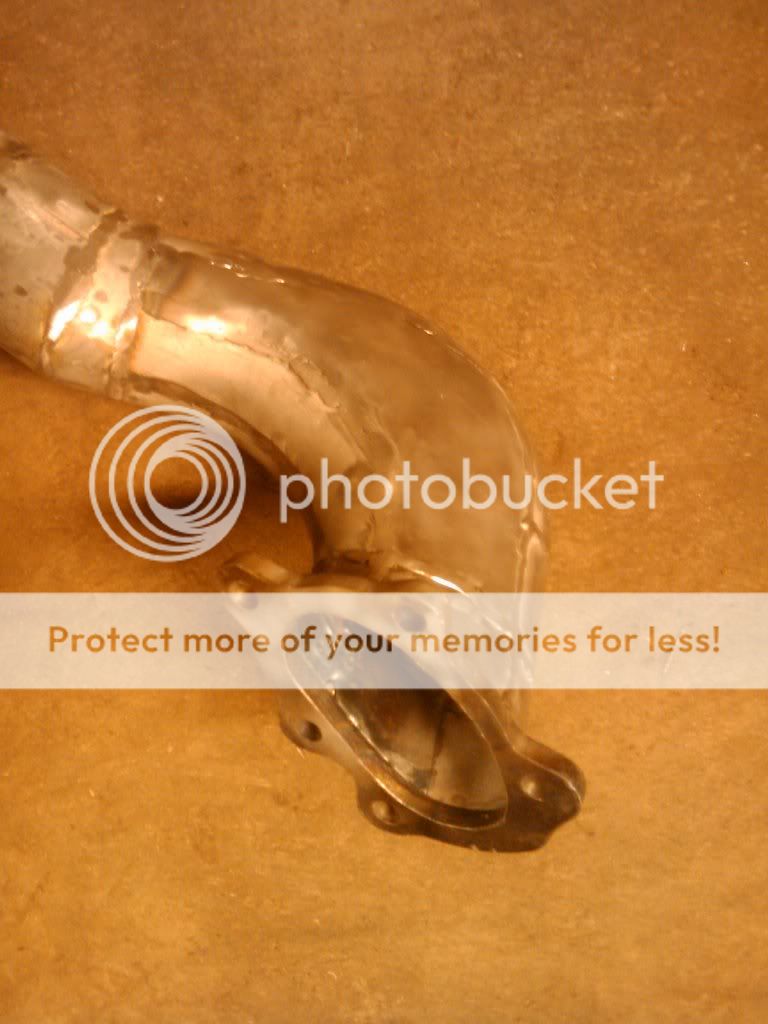

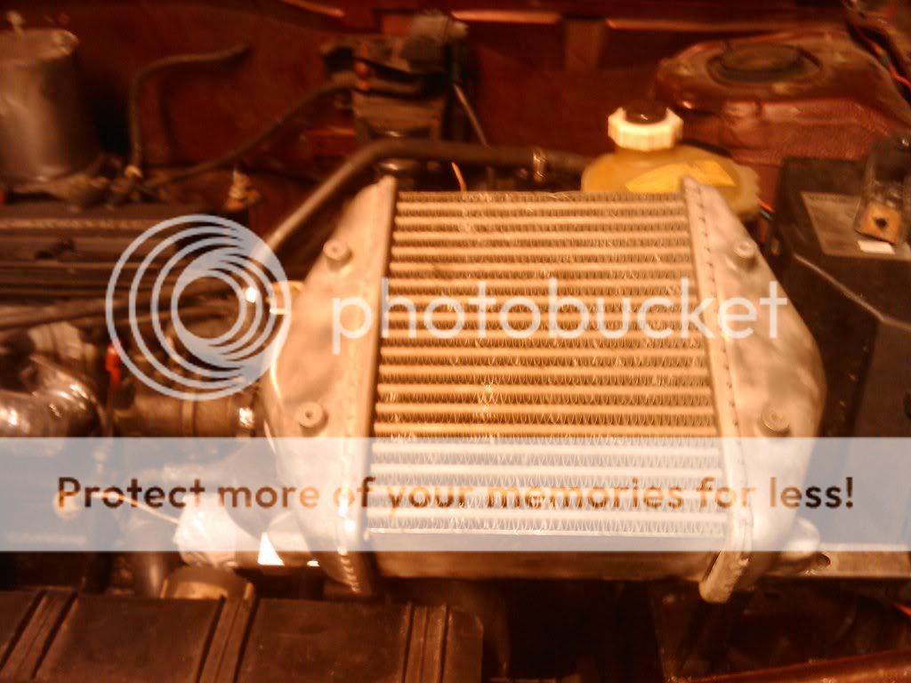

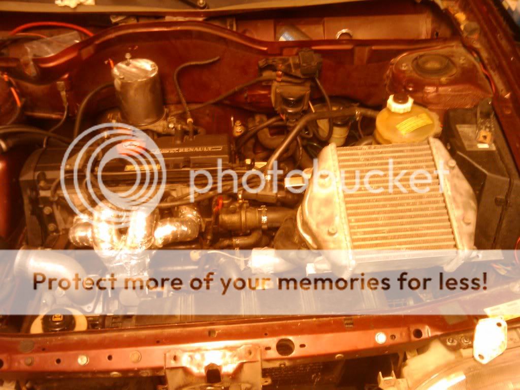

-=xTra=- Skrevet Januar 20, 2009 Forfatter Rapporter Share Skrevet Januar 20, 2009 Er lenge siden jeg har vært her å oppdatert det som er blitt gjort, men nå skal jeg legge ut noen bilder igjen :) Det som har blitt gjort siden sist er at jeg har satt inn motor, satt på div. deler på fronten laget elbow til 2,5", laget feste til toppmontert intercooler og trekt grenrør med eksosbandasje. Grunnen til at det ble toppmontert ic var at rørene på ic'n jeg skulle bruke kom borti radiatoren, så måtte finne på noe annet smart:D slik ble elbowen. Gadd ikke å bruke mer tid på å slipe! liten ic, men fungerer vel til mitt lille formål.. sånn ble det! Må bare pynte litt på braketten til intercooleren :P Siter Lenke til kommentar Del på andre sider More sharing options...

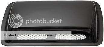

-=xTra=- Skrevet Januar 20, 2009 Forfatter Rapporter Share Skrevet Januar 20, 2009 Etter som det blir toppmontert ic må jeg ha scoop. Er ikke helt sikker på om jeg skal bruke det orginale panseret eller å støpe meg ett nytt ett med scoop i, det får tidene vise.. Går det ann å bruke scoopet fra biltema eller blir dette for lite med tanke på luftgjennomstrømning? :wonder: Noen som har noe forslag? :) Siter Lenke til kommentar Del på andre sider More sharing options...

-=xTra=- Skrevet Januar 22, 2009 Forfatter Rapporter Share Skrevet Januar 22, 2009 Bestilte meg foresten denne bredbåndslamdaen fra innovatemotorsports. Den kom på $320,29 ca. 2200kr http://www.innovatemotorsports.com/products/db.php Så det neste jeg trenger er en bensintrykksregulator :) Noen som vet hvor jeg kan få tak i en justerbar litt rimelig? Var også på biltema å kjøpte meg scoop som vist på bildet jeg la ut.. Tenkte å få kuttet ut en større åpning å støpe det inn i panseret jeg skal støpe:D Siter Lenke til kommentar Del på andre sider More sharing options...
