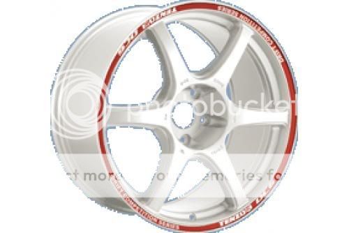

Vurderer du 18" på bilen?? Er dette mulig/kjørbart da?
Du må slenge ut bilder ja:)
Blir bare 17" det holder mere nok. tror jeg setter på 195/40r17 Hankook K 107 EVO S1 eller 205/40r17 Marangoni Zeta Linea, evt Budget L688...
får på 30 mm spacer og valsa hjulbuene nok blir det bra.. :P
Både 195/40-17 og 205/40-17 er over en tomme for store i forhold til org rulleomkrets. bilen vil bare blir unødvendig høy, og du får ikke senket bilen nok. Men det er bare min mening :) 40prfil tilhører 16". Hadde heller satt på 195/40-16 på 8x16 og senket til en bra høyde, enn å sette på samme på 17" og ikke fått senket nok pga det butter i skjermene, og få større mellomrom mellom bakke og bil pga hjula er for store, som vil få bilen til å se høy ut :)

ja,vi får seg når jeg får felgene hva jeg skal gjøre.
stikkord, 185/35-17 dekk ;) Da får du riktig rulleomkrets og får ingen prblemener med å senke bra. :) Det er eneste muligheten med å komme unna høydeskrekk med 17". Se i tråden min, så ser du min greit senka med 17" og 185/35.. :thumb
