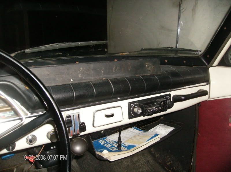

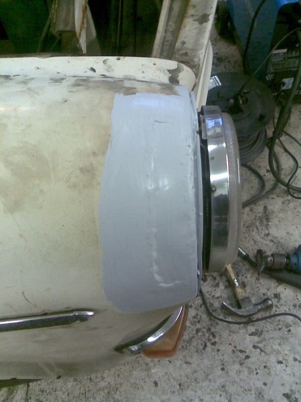

henning_dt85 Skrevet Desember 2, 2008 Forfatter Rapporter Share Skrevet Desember 2, 2008 Bilen hadde knekt nøkkel inni tenningslåsen, denne var hard og dårlig fra før av. gjorde kort prosess ut av det, tok ut den originale tenningslåsen og coilen. Har satt inn universal coil og tenningslås, dette virker helt greit. Har skiftet olje og oljefilter og. Hadde bilen på bukk lørdagen som var, det verste av rust er lengdevange venstre, begge tverrvanger, gulv foran tverrvanger, reservehjulsbaljen er ikke-eksisterende, bagasjeromsgulv. Ellers er gulv og kanaler helt. Fant også ut at håndbrekket ikke virker på høyre hjulet, bare venstre. Høyre hjulbue er dårlig i bakkant, begge skjørtene under bakskjermen må byttes, samt lappe venstre bakskjerm over skjørtet. Ellers har jeg ikke gjort så mye med den enda... tatt av framfanger: tatt av bakfanger: sveist høyre framskjerm rustfri: montert hylle på dashbord, byttet vindusviskere, tenningslås og coil: Vidre får jeg ikke jobbet så mye med den, noen lørdager nå og da, men jeg har fått sjekket ut hvor mye rust og arbeid det er og hvor mye deler jeg trenger. oppdateringer med bilder kommer. Siter Amazon 65-strøken bil amazon 67-prosjekt Volvo 245 85-Bruksbil Lenke til kommentar Del på andre sider More sharing options...

henning_dt85 Skrevet Desember 3, 2008 Forfatter Rapporter Share Skrevet Desember 3, 2008 ja volvo er litt mer bil hehe. Det er vanlig at skjermene ruster rundt lyktene. slik det var på høyreskjermen er var det ingen sak å lappe, men om det blir værre enn det som venstreskjermen er det vanskelig å få skjermen pen etterpå. Siter Amazon 65-strøken bil amazon 67-prosjekt Volvo 245 85-Bruksbil Lenke til kommentar Del på andre sider More sharing options...

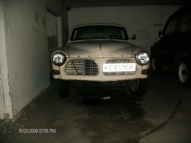

henning_dt85 Skrevet Desember 3, 2008 Forfatter Rapporter Share Skrevet Desember 3, 2008 fant litt flere bilder: bilde fra da jeg akkurat hadde parkert bilen i garasjen hjemme: stemningsbilde med begge amazonene, dårlig bilde: også et annet av den sveiste skjermen: Siter Amazon 65-strøken bil amazon 67-prosjekt Volvo 245 85-Bruksbil Lenke til kommentar Del på andre sider More sharing options...
henning_dt85 Skrevet Desember 3, 2008 Forfatter Rapporter Share Skrevet Desember 3, 2008 Jeg har da kommet opp med en liste over hva som må gjøres for å få bilen helt rustfri: -Sveise gulv begge sider foran akkurat rundt vangene -Sveise lengdevanger og tverrvanger begge foran -Bytte høyre hjulbue -bytte begge sideplater under bakskjermer -lappe nedre del av bakskjerm venstre side foran og bak (rep.biter tilgjengelig) -lappe bagasjeromsgulv -lappe hjulkasser bak -bytte venstre skjerm og dør (har jeg dra 65-modellen, lappe ett rusthull i hver del, mye bedre enn det som er på nå) -bytte reservehjulsbrønn -skru sammen en hel frontfanger Jeg har fått slipt noe rust på høyre bakskjerm, har fått kjøpt spraylakk som en midlertidlig løsning der jeg har pusset og fått rusten helt bort, lakkering av bilen ligger litt fjernt i terrenget enda. Har også fått tak på sigarettenner, det er et must til å lade opp mobilen og kanskje om man har glemt lighteren i en bukselomme hehe. Så det tekniske: -bytte alle 4 dempere og fjærer, jeg skal ikke senke bilen -bytte hele eksosanlegget -bytte foringer i tverrstag bak -ta en service og mulig rense forgasseren, pakningssett til strombergene får man jo nesten hivd etter seg -bytte bremser bak og få orden på håndbrekket -bytte frontrute, en ripete original frontrute fra 67`har ikke jeg så mye varme følelser for når jeg jobber med bilglass. -bytte en radiatorslange som lekker Før eu-kontroll så skal gulv, vanger og reservehjulsbrønn sveises, få orden på eksosanlegg og bremser, samt bytte frontlykter og foringer i tverrstag bak. Frontruta skal også inn. Da er det bare å krysse fingrene og håpe på at 2`erfeilene ikke formerer seg for mye. Blir den godkjent så skal nye skilter på, de originale F-skiltene. Siter Amazon 65-strøken bil amazon 67-prosjekt Volvo 245 85-Bruksbil Lenke til kommentar Del på andre sider More sharing options...
henning_dt85 Skrevet Desember 3, 2008 Forfatter Rapporter Share Skrevet Desember 3, 2008 de videre planene blir da: -hvite blinklys foran -pene, kromma fjernlys i fangeren -etterhvert lakkering i original farge -kromma øyelokk er et must! -har veldig lyst på 5.5 toms felger da...det er pent med de originale kapslene. -turteller frittstående på dashbord som sportsmodellene hadde originalt(?). Dashbordpolstringen er ikke noe å samle på fra før av så jeg ødelegger egentlig ingenting ved å sette på den hylla og turteller. -dashbordet er allerede kappa til for å få plass til en kassettspiller som knapt virker, her skal det inn en anonym cd-spiller, musikk må man ha! Når jeg kommer så langt har jeg forhåpentligvis ikke kommet så langt unna en vakker bil som er god å kjøre. Siter Amazon 65-strøken bil amazon 67-prosjekt Volvo 245 85-Bruksbil Lenke til kommentar Del på andre sider More sharing options...
