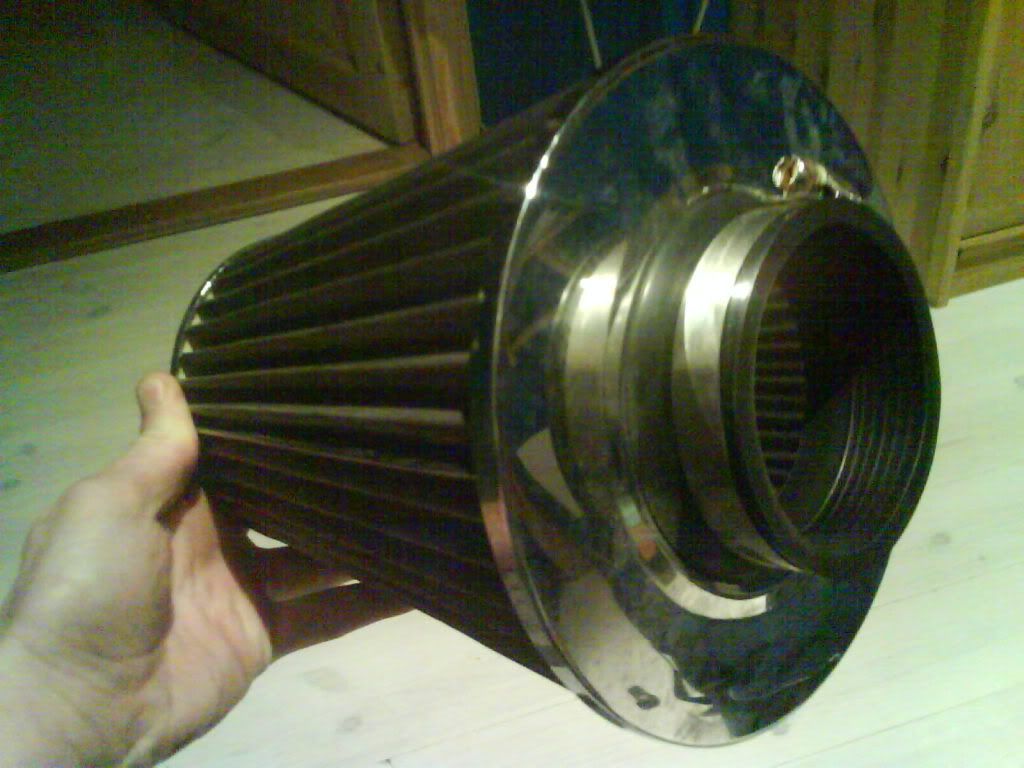

Det har seg slik at jeg har fått et luftfilter av broren min som han ikke hadde bruk for (mest sannsynlig). Og jeg lurte på om det er noen mulighet for å få montert dette på min A4 1.8 1996 modell?
Alt jeg vet om luftfilteret er at det kommer fra Ts-racing.
Bilde:
Tusen takk for alle svar :)
  • Svar 49
Er ikke noe problem det nei.
Skru av det orginale luftfilteret..
Så må du ha et adapter til å ha mellom Luftmengdemåleren og filteret. Dette får du på biltema.
Så bare skrur du filteret rett på adapteren.
Vil også anbefale deg å trekke et alu-rør fra luftmengdemåleren og nedover mot fangeren, for å så sette filteret på der.
Jeg prøvde først uten, og da røk LLM'en min.
