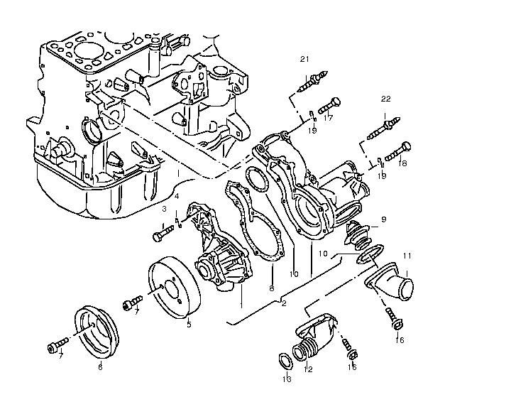

Hmmm. Jeg har skiftet termostat på flere av disse motorene, men kan aldeles ikke si at den jobben er et h11te. Noe trangt om man må ligge under bilen å gjøre det, men har man tilgang på grav eller løftebukk så er det nesten en kosejobb ;)
Termostaten er nr 9 på bildet.
Hvor er bildet hentet ifra?
