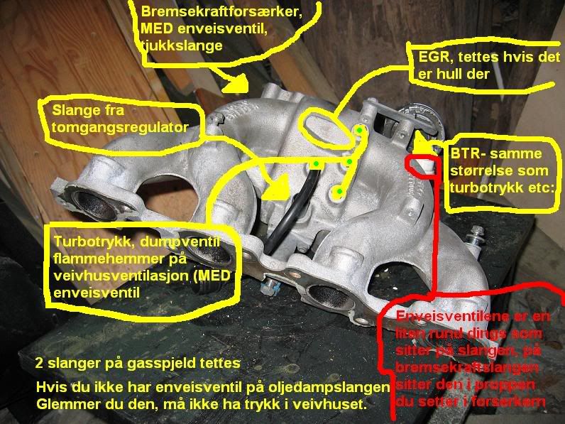

-På innsuget er det en haug med små slanger, og jeg lurer på hva av dette jeg egentlig trenger. De to over spjellet fikk jeg vite at jeg kunne tette, så dette er gjort på samme måte som Lars_B har gjort i guiden sin. Det er snakk om 2 store og noen små slanger, hva skal de til?

-På innsuget er det en haug med små slanger, og jeg lurer på hva av dette jeg egentlig trenger. De to over spjellet fikk jeg vite at jeg kunne tette, så dette er gjort på samme måte som Lars_B har gjort i guiden sin. Det er snakk om 2 store og noen små slanger, hva skal de til? Den store i midten er til tomgangslufta, middelsstore på siden er til bremsekraftforstærker, husk enveisventil, De små på toppen er til dumpventil, trykkmåler osv. her skal ikke alle nødvendivis brukes, tett de du ikke trenger. Lille på siden skal til bensintrykkregulator.
