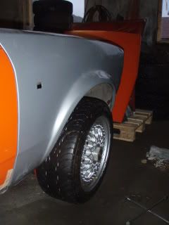

Noen som har bilde av golf1 hjulbuer eller noe annent som blir brukt som skjermbredding på kadett c? synst egentli golf1 buene er litt for kantete...er det noe annent som kan passe? bare tenkte litt skjermbredding kansje...vist eg gidder i det hele tatt å skjermbredde kadetten min.... hatt planer om å skjære ut hjulbuene fra delebilen min...passer det kansje oppå samme skjærmer igjen for å bygge litt ut?
gå for den her, blir meget annonymt ser ut som orginalt. fjern også inner skjerm kanten så får du plass til fet kant felg foran.. så det gjort på en b ascona en gang og det ble meget bra og ble ikke seende ut som donald utbyggere ->golf buer...
hehe ja skjønner;) det blir sikkert den måten i tilfelle det sku bli noe bredding... men kor mye som på taes 'vekk fra orginal skjerm for og så montere på skjermbredda? på orginale skjermen er det en flat kant som går ned littegrann kansje en cm...skal hele denne skjæres vekk fks?
synt det e fint med orginale skjermer og
men tenkte du skjermene forran eller bak nå? tenkte egentli bak men:S hehe...

jeg tenkte fram å bak, må vel kappe hele buen rundt og godt inn på. så får man fin kappe og justere litt etter hvor mye man vil ha det. bygger ut 1cm eller 1.5cm, med dekk strekk og fete felger så blir det bra...
hehe jupp det eg såg for meg veit du:) blir lavprofil når piggdekka skal av vertfall:) er ikkje sikker på om det blir skjermbredding og siden eg hadde 235 dekk på de bredda stålfelgene mine stakk så vidt utom..så blir vell bra med 195/45/13 med litt dekkstrekk da på 8-9x13 det går vell fint?

Kadett d buer.
