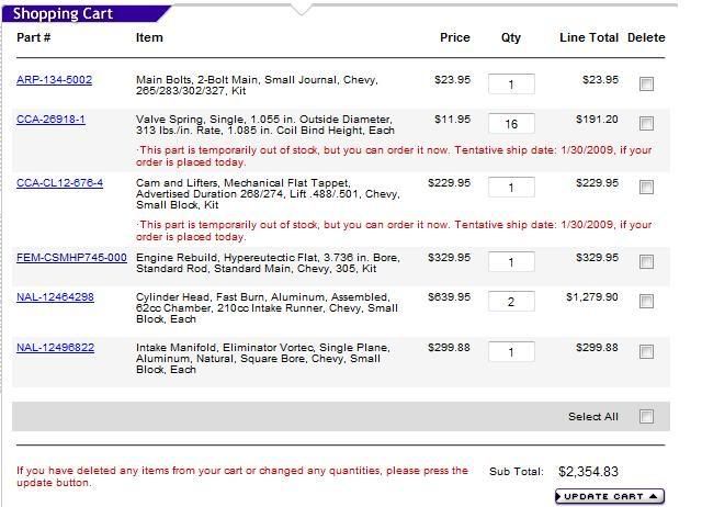

Nå lagde jeg så og si en komplett liste på forrige side. Leser du det som blir skrevet, og hva mer vil du ha?
2354+180= $2534
Det vil alltid være fordelaktig å slipe og balansere osv. Men spørsmålet er (som jeg også skrev tidligere)om det er nøvdendig på en blokk som er pent brukt, og bare skal kjøres nå og da.
2354+180= $2534
