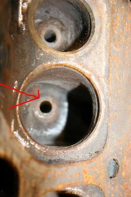

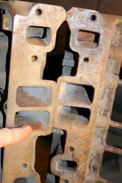

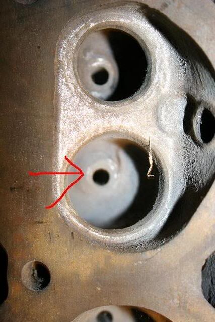

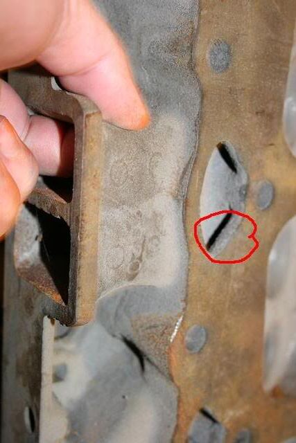

Porting...
Her har jeg herjet på mine yngre dager...:deng
Beste er jo om porten er firkantet som pakningen, men kanten på porten er støpt slik at ytterkanten på innsiden her er mindre enn en eventuel firkanten på pakningen...så all porting her er bare finpusing av høl...:deng
Kanten på sidene av portene går mye inn og struper høle...
