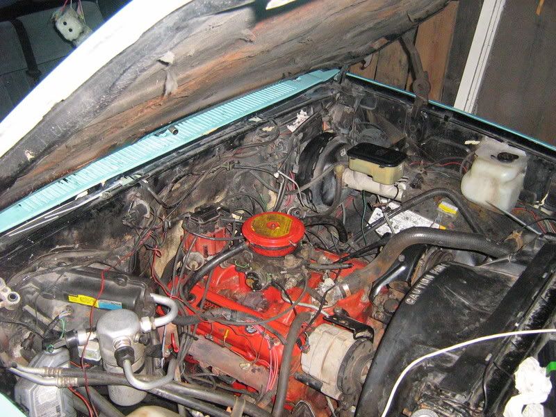

Siden dette drar på i det kjedsommelige og ettersom ingen bygger denne motor'n heller så tenkte jeg å legge ut litt infom om pickup motorn min som je må overhale likevel.
-Bloka er standard 2 bolta ifra en eller annen gang mellom 68 og 86
den må borres og kanskje byttes kamlager i
Har allerede sendt den ut til Fannrem Motorverksted som tar seg av
dette.
-siden veiva også må slipes så tenkte jeg å koste på meg et stroker
sett.Er ikke så stor prisforskjell ettersom jeg likevel må bytte ut det meste invendig
Det er i motbakke det går oppover

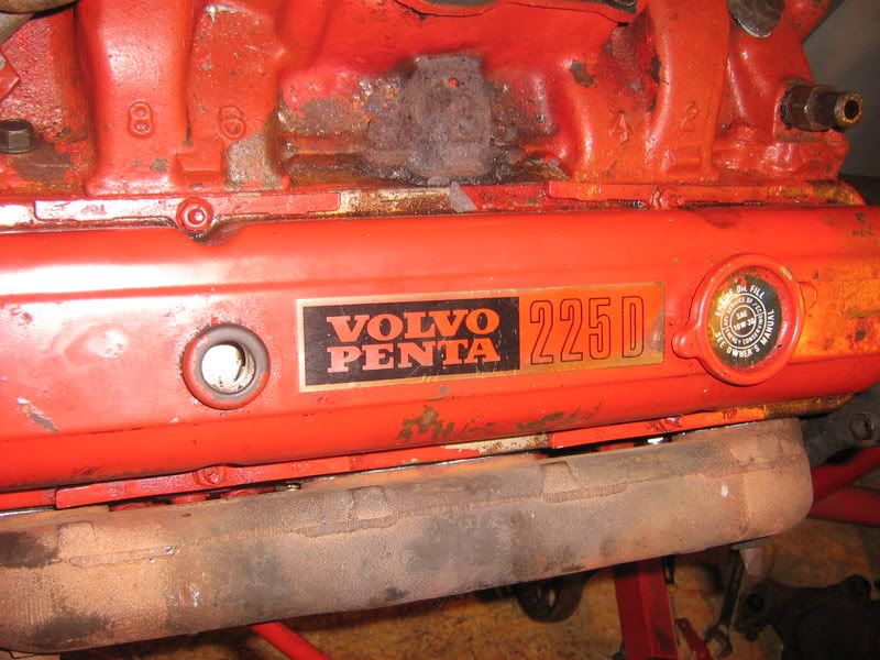

ER det ikke bare å putte i en Volvo motor da...........
