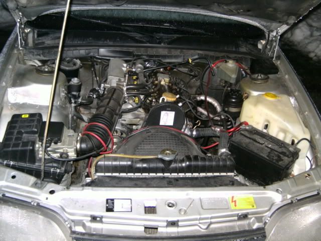

Loveopel Skrevet Desember 18, 2008 Rapporter Share Skrevet Desember 18, 2008 Du fikk de med ekspansjonstank også ja, men noen (som min) kom uten. Litt tungvint men har sikkert sin grunn, hehe... Toppen på radiatoren er bare en liten fjær med en pakning av noe slag rundt. Iflg. instruksjonsboka skal det gå an å lese av kjølevæskenivå der så lenge bilen er kald, men det skjønner ikke jeg et kvekk av iallfall. Så hvis det er tomt for kjølevæske skal ikke varmeapparat fungere? ta bilde av motor rommet og legg det ut her...? Siter born to love and old opel<3 Lenke til kommentar Del på andre sider More sharing options...
magnul Skrevet Desember 18, 2008 Rapporter Share Skrevet Desember 18, 2008 Så hvis det er tomt for kjølevæske skal ikke varmeapparat fungere? Hvis det er helt tomt for kjølevæske er det nok fint lite som fungerer;) Har du lite kjølevæske må nødvendigvis det tapte volumet erstattes med luft. Det kan danne luftlommer rundtomkring, f.eks. i varmeapparatregisteret. Luft kjøler også dårlig, så du bør nok ikke kjøre bilen din noe mer før du har funnet ut av det. Da havner du plutselig opp med skeiv topp el.l. Siter -07 Opel Astra stv -10 Citroën C1 -06 Moopy classic elektrisk scooter (solgt) -95 Opel Omega Alkis edition (solgt) Lenke til kommentar Del på andre sider More sharing options...
heavybrg Skrevet Desember 18, 2008 Forfatter Rapporter Share Skrevet Desember 18, 2008 ta bilde av motor rommet og legg det ut her...? Som forespurt: http://i230.photobucket.com/albums/ee54/cberg_1987/underhuv.jpg Så da blir punktene som følger da antar jeg? :) 1. Finne ut nivå på kjølevæske (på en eller annen måte) 2. Finne en bratt bakke -> Lufte ut kjølesystem Siter Lenke til kommentar Del på andre sider More sharing options...
OpelFanatikeren Skrevet Desember 19, 2008 Rapporter Share Skrevet Desember 19, 2008 Min 90 modell med C20NE motoren har ikke ekspasjonstank, kun radiatoren. Har vel ikke sett noen C20NE med ekpasjonstank enda, men det finnes sikkert. Når du tar av lokket på radiatoren så skal det være kjøleveske opp til lokket. Du kan eventuelt klemme på slangen mellom motoren og radiatoren for å kjenne om det er luft eller kjøleveske der. Siter "Any fool with fast hands can grab a tiger by the balls, but it takes a hero to keep on squeezing" Lenke til kommentar Del på andre sider More sharing options...

heavybrg Skrevet Desember 29, 2008 Forfatter Rapporter Share Skrevet Desember 29, 2008 Tror jeg har funnet en årsak til feilen, hvis dere ser pilen i dette bildet: (altså den sorte pila, ikke pekeren ;-) så lekker det herfra =\ Noen som vet hva som er inni "boksen" der? Siter Lenke til kommentar Del på andre sider More sharing options...
motordal Skrevet Desember 29, 2008 Rapporter Share Skrevet Desember 29, 2008 E ei pumpe som pumperkjølevesken rundt. altså "kjøleveske rotasjonspumpe" for og få bedre sirkulasjon Siter Lenke til kommentar Del på andre sider More sharing options...
