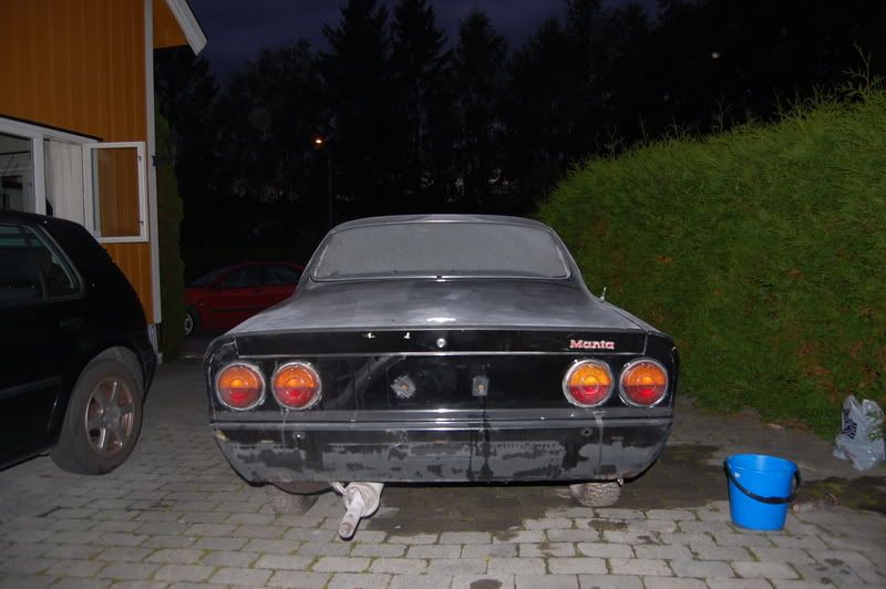

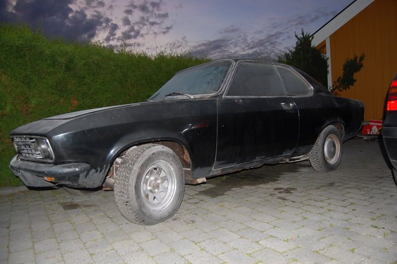

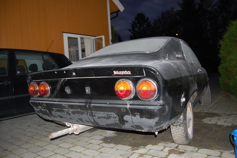

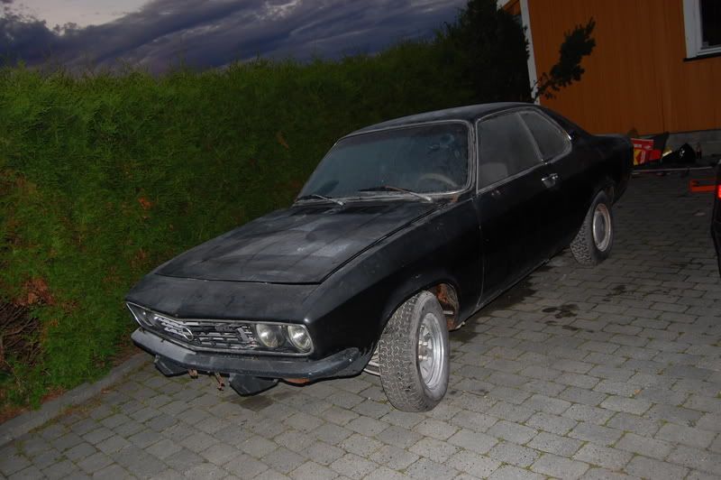

Da var jeg så utrolig heldig å få tak i en 1971 Opel Manta A 1900 rallye
litt info
-bilen har hatt 2 tidligere eigere
-den har rullet 71000 km!!!!

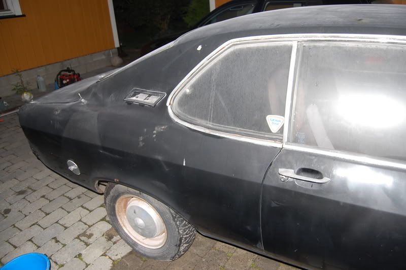

-stått siden 1981 så den har blitt stylet med div, rust over alt. men er bare 2 større hull igjen nå
Bilen fremstår som ikke fullt så strøken som forrige eier opplyste :P
hele bilen var dekket med et steinhardt belegg som minner litt om at noen har gått over bilen med 800papir.
rust her og der er det selvfølgelig også.
Planene utsene messig er å få den rimelig strøken tøff lakk, bredda, senket, og med noen små breie hjul :) IKKE noe thats 70's harrybil

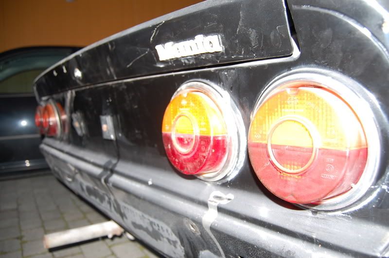

-få tak i 2 ekstra hovedbaklys og bytte ut de orginale (gjort)

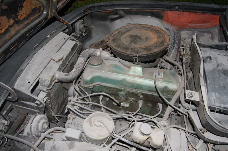

-få sviv på motoren (går som en klokke)
-justert tenninga (gjort)

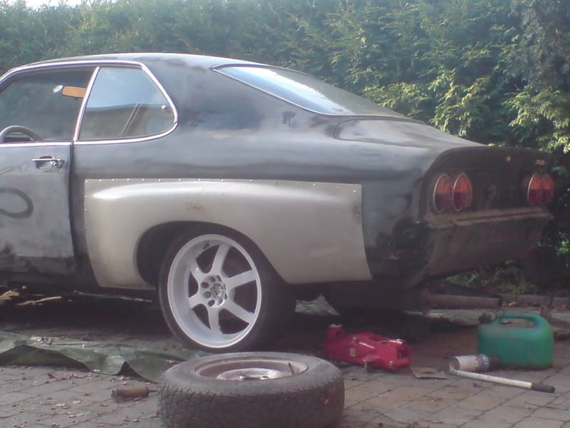

kjøpte meg breddere bak i dag. er usikker på om jeg vil ha foran

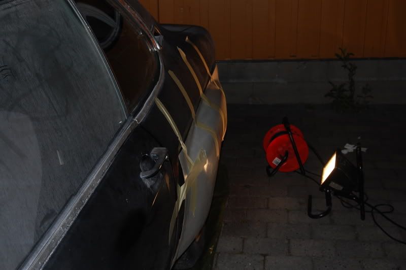

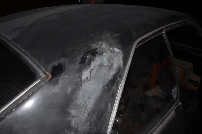

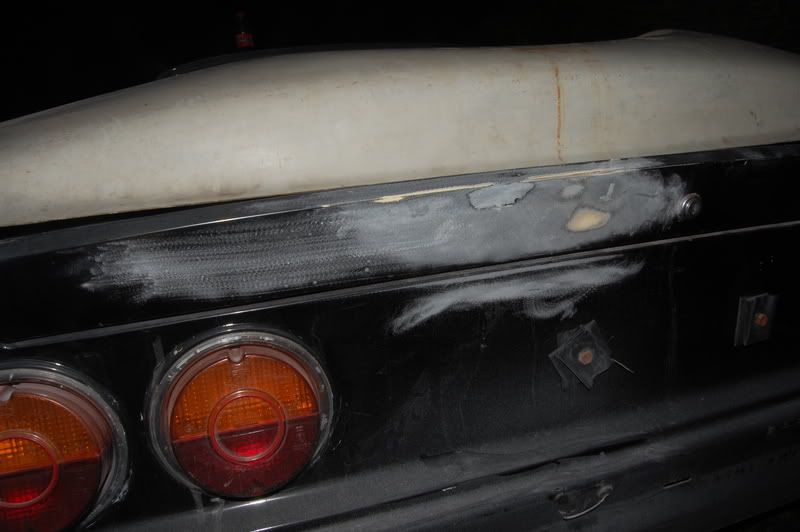

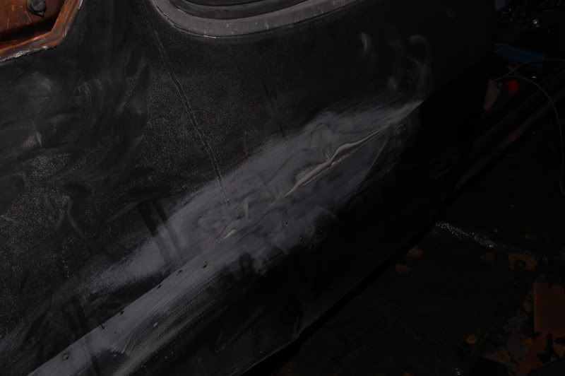

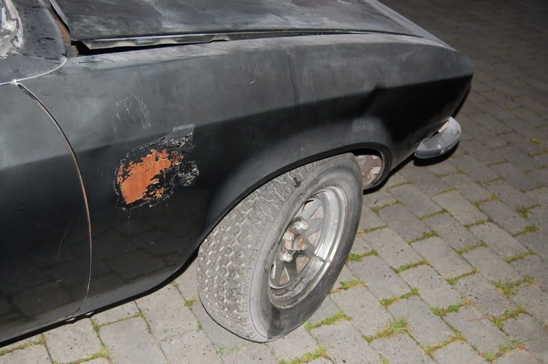

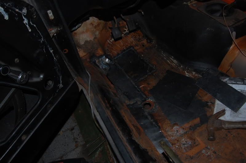

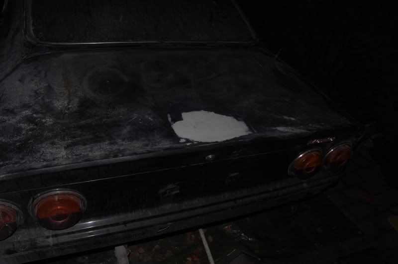

fått fjernet masse rust innvendig og litt utvendig:)

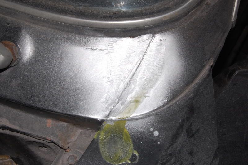

klassiske fremme ved astolpen bare slipte ned dette da det var overflaterust

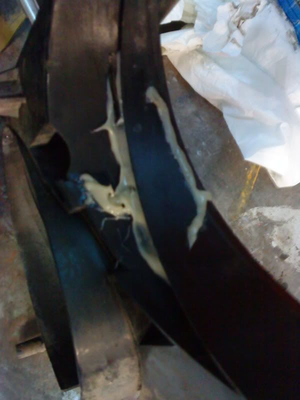

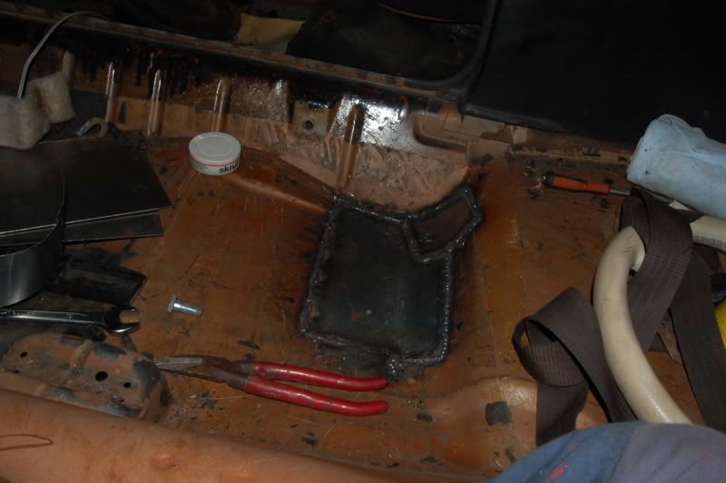

kutta og sveisa litt :) sparklet over med glassfibersparkel

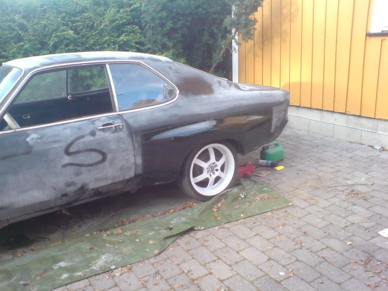

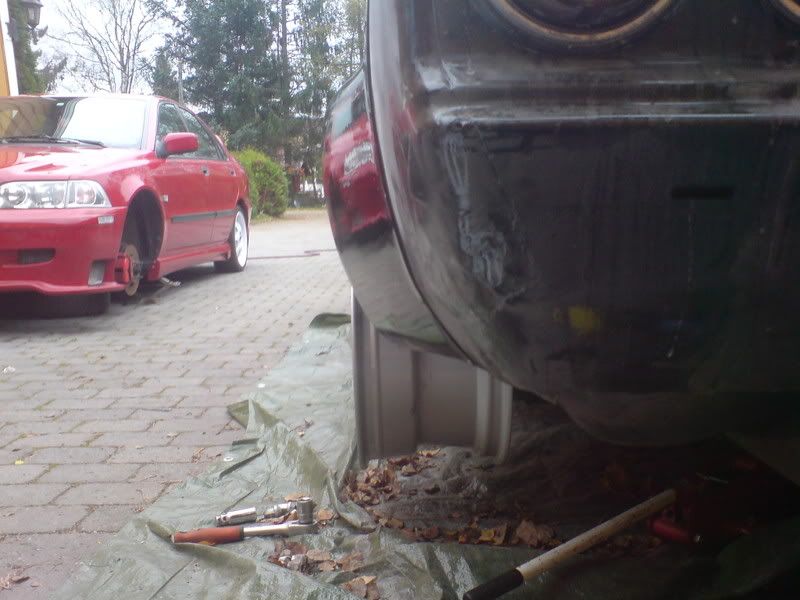

update 22/10-08

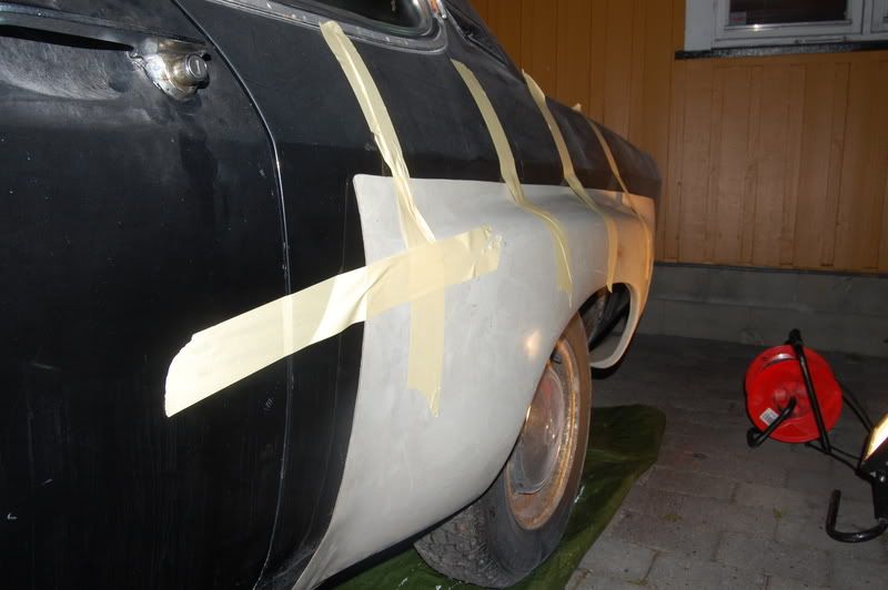

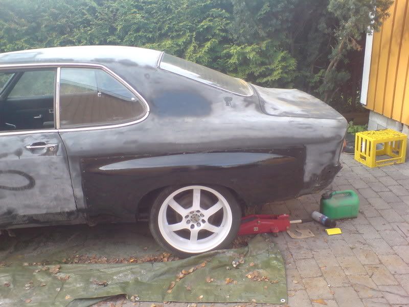

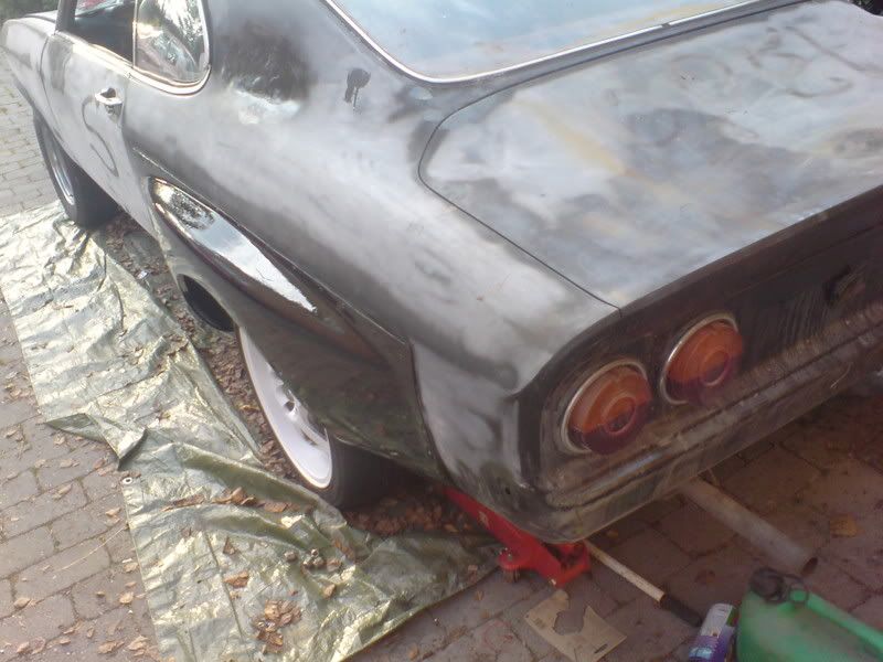

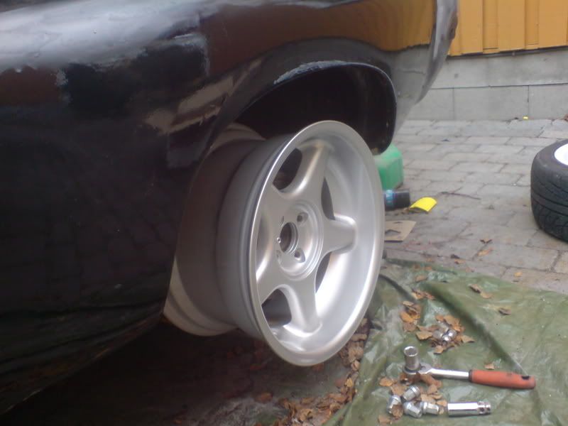

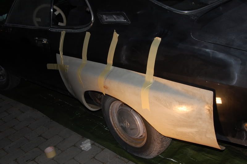

fikk på breddinga i dag, men satte den bare på den siden hvor tanklokket ikke er, for å bestemme meg om jegvil ha den eller ikke
prøvde også felgene fra volvoen :P
slang på et strøk maling for å se hvordan det blir med litt farge på
er langt fra fornøyd med hjulavstanden, hvis jeg skal ha de, så skal de iallefall 8cm lengre ut, men det betyr at jeg må kutte bort orginalskjermen, noe jeg helst vil slippe hvis jeg noen gang vil ha den orginal igjen

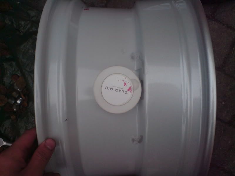

fikk låne en brock b1 av en lokal dekkhelt for å finne ut innpress og bredde på felgene jegtrenger for å fylle bredderne helt ut. blir 265/35*15eller16.
sinnsykt breie :o
men er ikke helt fornøyd med felgene, syntes ikke de passet bilen i det hele tatt. skal få lånt noen ats felger i morgen (sort senter)

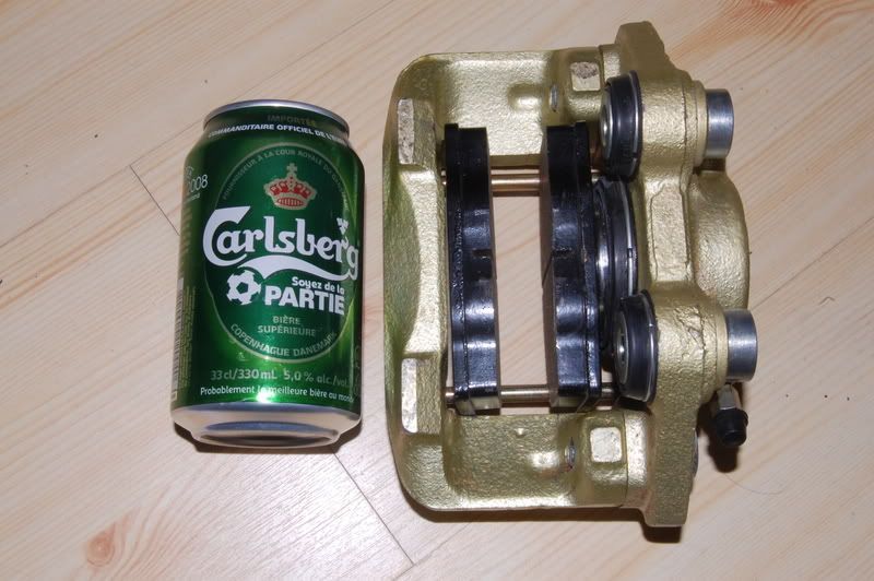

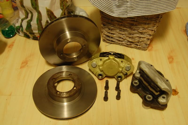

kjøpt bremser!
disse burde klare å stoppe bilen ganske greit :) calipperene skal lakkeres

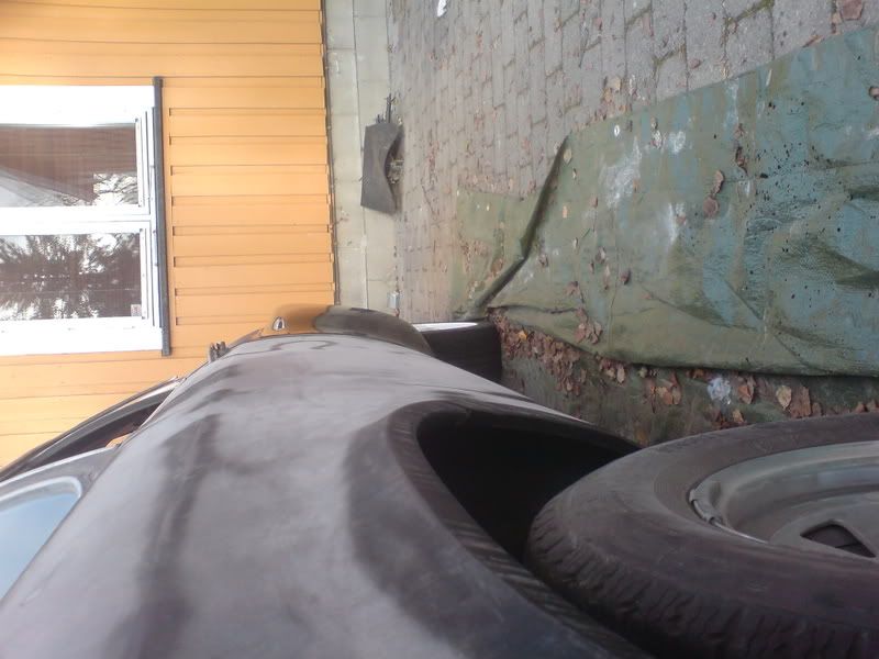

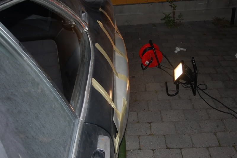

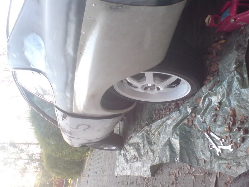

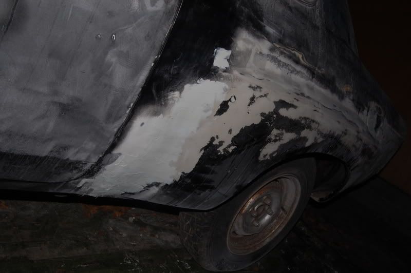

la glassfibersparkel nedi mellom sprekken mellom breddern og skjermen for å tette ¨så la jeg glassfibermatter over der jeg tettet og støpte det innat, slipte ned kantene og sparklet over, er snart ferdig med sparklinga og slipinga. men har fortsatt en heeeel side igjen :P og her blir det enda mer jobb pga. tanklokket er midt i veien og hullet som orginalt var i bredderen passer ikke med lokket i det hele tatt. lurer på fuelcell, men er det lovlig for vei ?

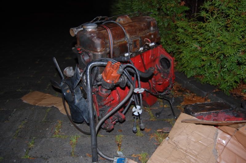

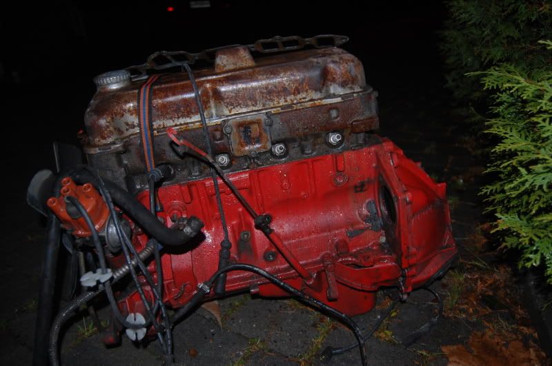

fikk en motor av faren til en kompis i dag. det er en orginal 1900 rallye motor, som har ett gåent rådelager, planen er egentlig å leke litt med toppen for å se om jeg får ut litt mer power av den og montere den på 1900motoren som står i pdd. hvis pengene strekker til som lærling blir det b23F, webere og turbo.
vil ikke ha innsprøytning pga mye tukling med ledningsnett etc. gammel bil så den skal ha forgassere :)
har samlet litt dekk så nå ha jeg 8 dekk som kan spinnes i støkker.

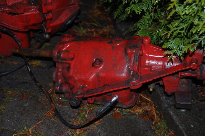

girkasse
her skal det jobbes på motoren inne i varmen i vinter

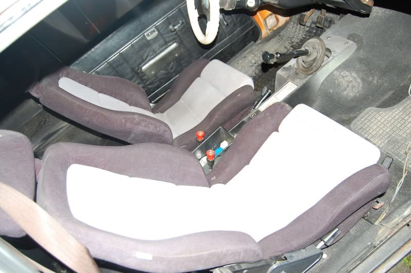

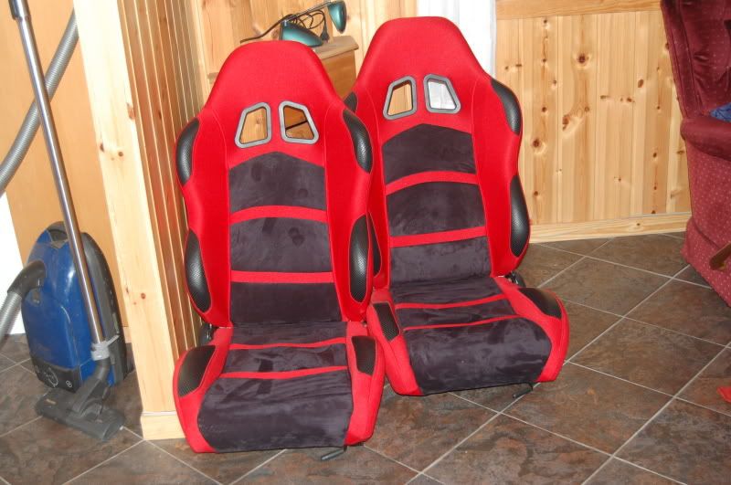

tok også med et bilde av stolene som skal inn i bilen :)

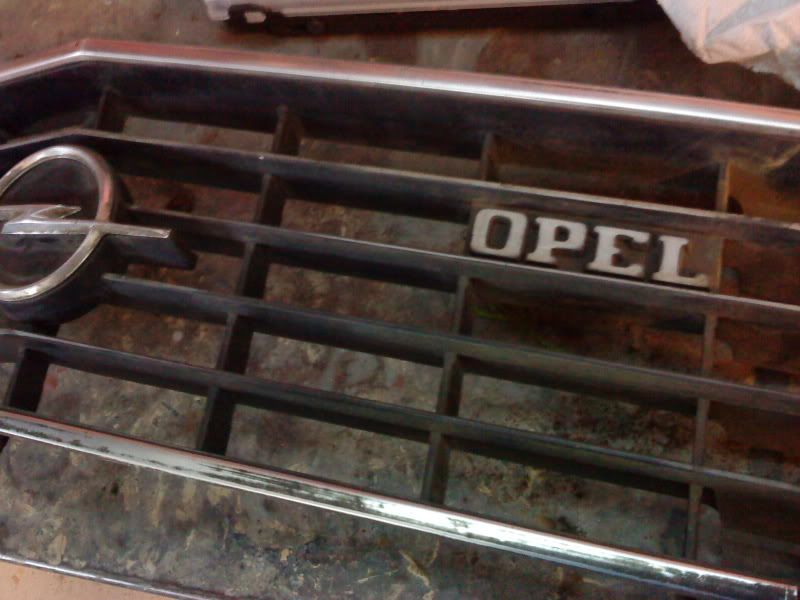

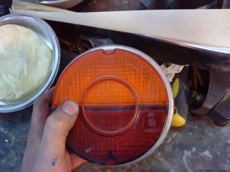

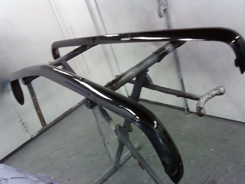

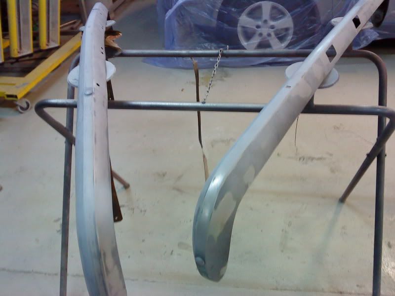

fått slipt ned baklyktene, infatningene, fangere, speil, grill og lyktehus.
limte også den ene lykteinfatningen som var sprukket
slipt ned og syregrunnet fangerne
slipt ned innfatningene til baklytekene,(kromringen rundt, skal lakkes sort, lyktene skal også sotes sorte)
grillen, blir blank sort med røde opel bokstaver
lakkert fangerne
og speilen

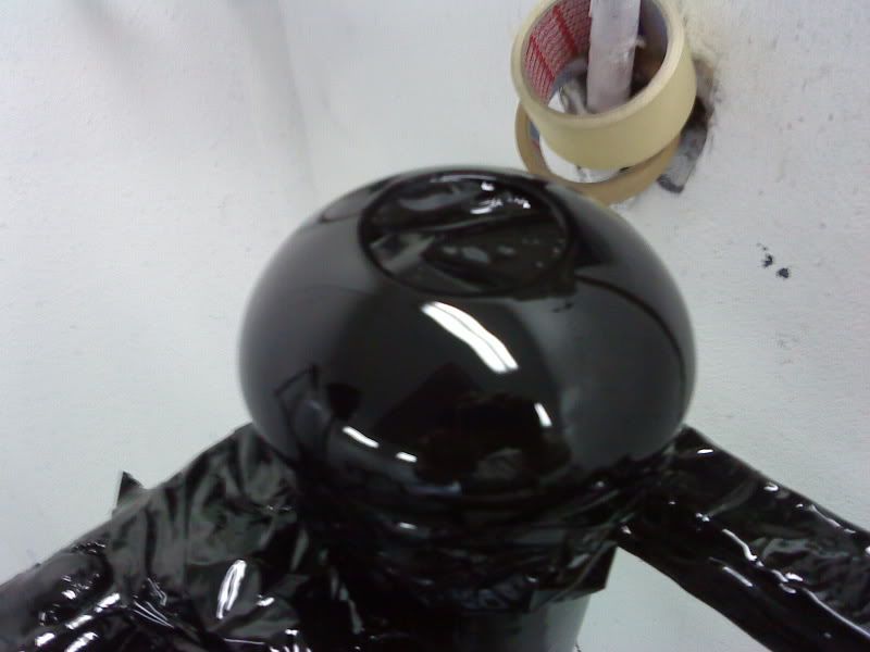

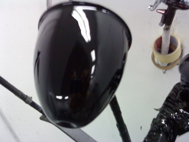

har også fått lakkert toppdekselet matt sort og oljelokket blank sort. får tatt litt av gangen på jobben. lærling som billakkerer;)

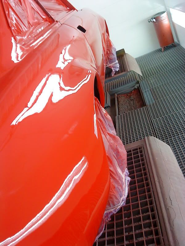

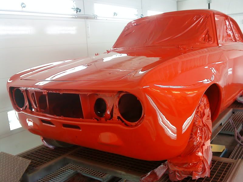

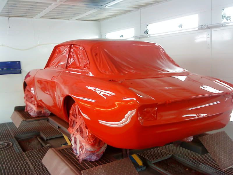

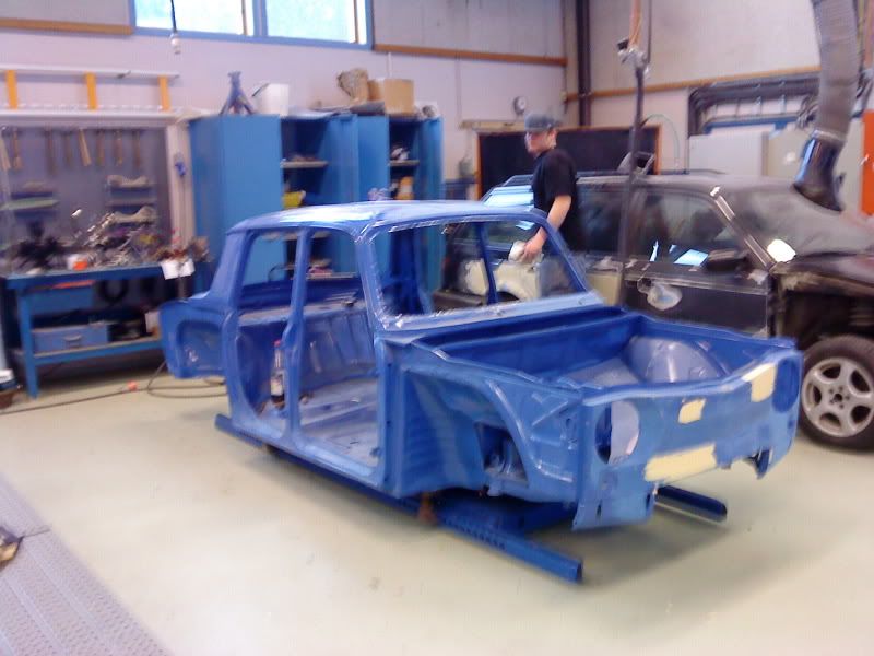

kan jo legge med litt av det andre jeg bruker dagene på :p prosjekter vi har på verkstedet.

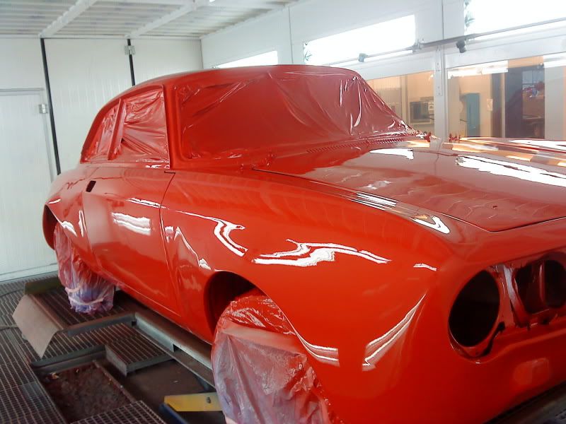

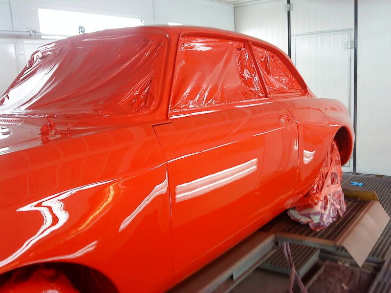

alfa romeo GT bertone (jeg lakkert)
banebil med halvbur + dørstrevere, motor er usikkert, men hørte noe om rundt 200hk.
alle løse deler er laget i carbon ettersom jeg forstod, usikker på dørene, men tror iallefall dørplatene er laget i carbon
Fiat 850 sport. så helt ubrukelig ut når vi fikk den, har vert lakkert 4 ganger tidligere i forskjellige farger. rust OVERALT!
nå er den rustfri og Kremfarget. motoren ligger bak og har rundt 60-70hk
og ferdig lakkert ;)

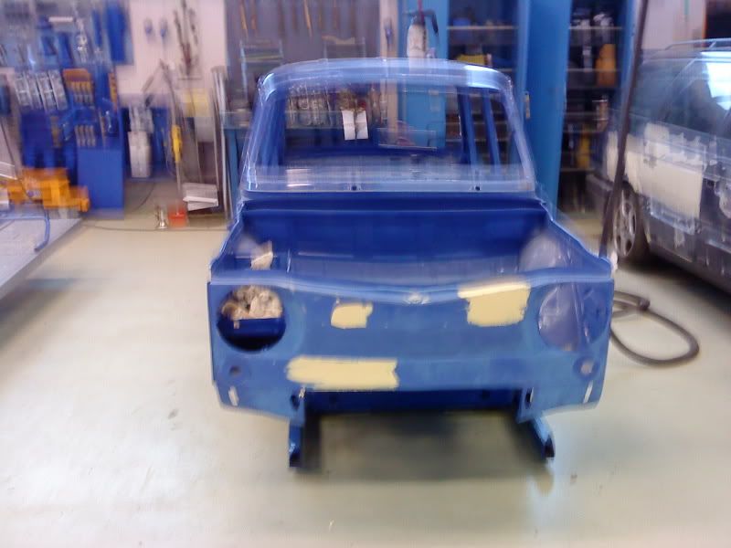

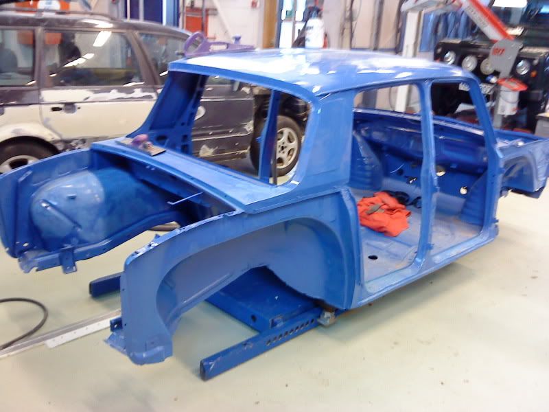

Renault 8. lite info om denne, blei lakkert opp i fjor, men gjort så dårlig jobb at den blir lakkert omigjen ;) ingen specs på motor etc.
