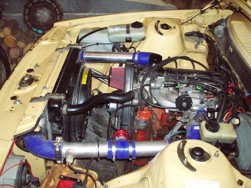

Jeg fikk montert mitt sprut av NM-Performance på forumet, det ble høvelig bra, unntatt noe dårlig plassering av en komponent samt dårlig gjennomføring igjennom torpedo.
Denne komponenten som ble dårlig plassert er en tenningsforsterker/ CDI boks eller hva det nå heter å den røk nå for andre gang for meg da den tydeligvis ikke tåler noe som heter fuktighet.
Første gang den røk tok jeg motorvask på Bilen, men denne siste gangen tok jeg jo utvendig vask av bilen.
Det står i en 240.
Er summit boks som står i den, så lurer jeg på om jeg MÅ ha den boksen eller om det er mulig å montere feks en MSD boks uten noen mods?

Er Hallgivertenning, har det noe å si?
Hvordan er det med map, kan man bruke et helt vanlig map som er mappet på en tilsvarende motor med original tenning på en med denne type tenning?

Tror ikke tenningsforsterkeren bryr seg om hva som trigger den. Jeg har brukt en Mallory elektronisk fordeler.
Man kan lage et map basert på fabrikktenningsdata, og dette er et godt utgangspunkt. Deretter kan man justere det til som man vil. Det er enorm fordel med rullende landeveg, men det har vi vel ikke her oppe i nord? Jeg mappet min ved å kjøre opp og ned en fjellvei i nærheten, med laptop'en i passasjersetet.

du trenger ikke nødvendivis samme boksn. Kjenner faktisk han som har montert sprutet ditt og underli at han har gjort det slik. han er som regel grundig.
Blir samme map uanz tenning du bruker. mapet har jo kun med tidspunkter å gjøre.
Ja, ble ikke grundig gjort her ihvertfall, vet at du kjenner han.
Har han fått nytt nummer? I tilfelle kan du sende det på PM.
Releene og sikringsholderne lå bare i dørken når han var ferdig, den var mappet sånn at det gikk på ca 1.8l på langkjøring og ikke fine ting. Samt at en sånn boks som ikke tåler en dritt er lagt i motorrommet er jo latterlig.
Den boksen ligge just hitenfor coilen du ser nermest.
Går det ikke ant å ikke ha tenningsforsterker`?
