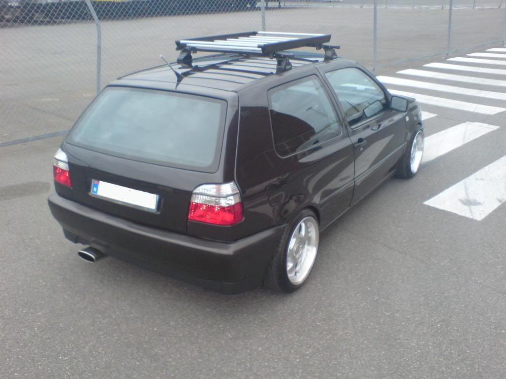

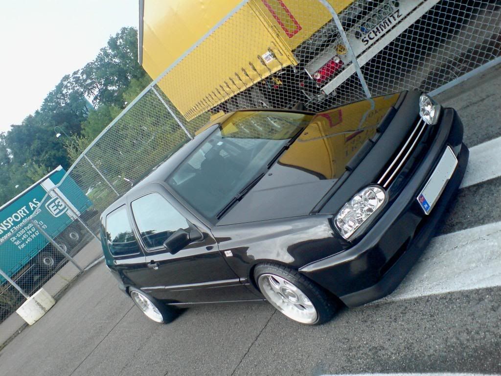

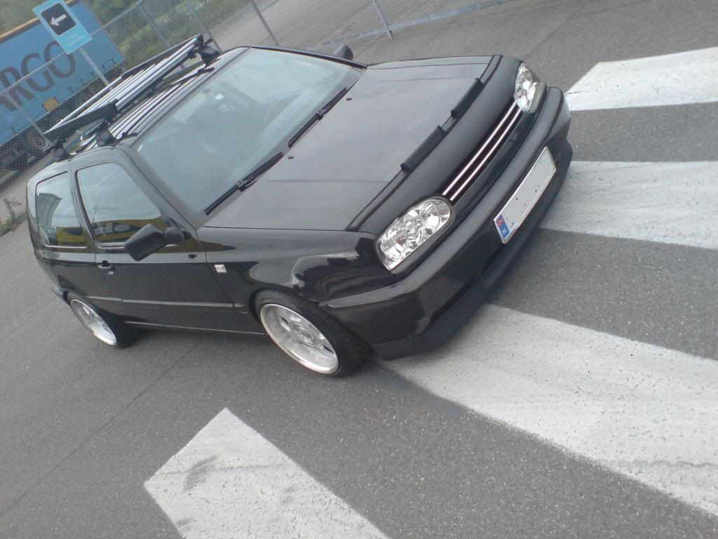

Legger opp en tråd om mk3 golfen min. Bilen er en orginal 1,8GL 94 mod. 3 dørs. Kjøpte den for snart 2 år siden helt orginal med 128 000 km på telleren. Har nå etterhvert fått den slik jeg ønsker.

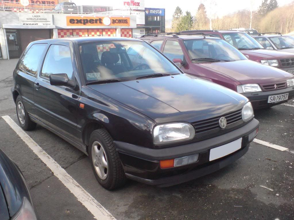

Slik så den ut da jeg kjøpte den:

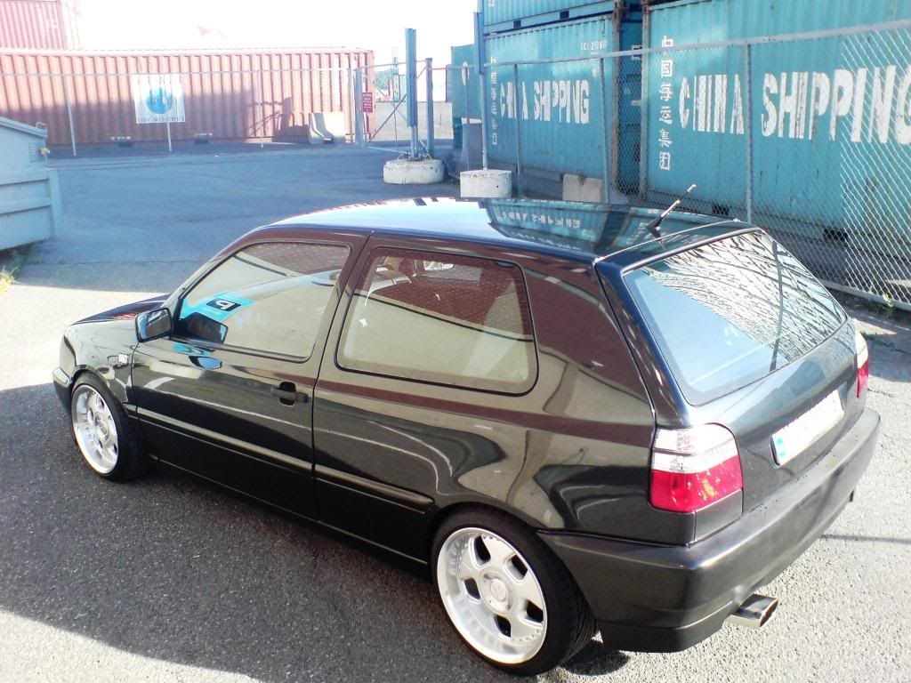

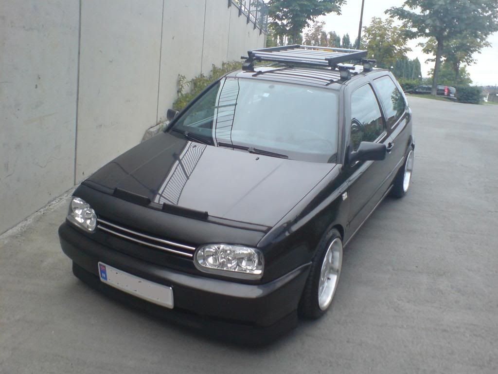

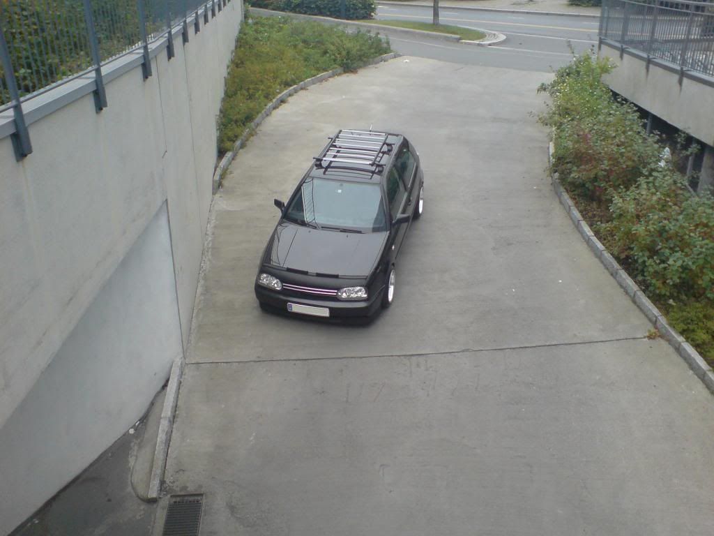

Her er bilde av bilen nå:

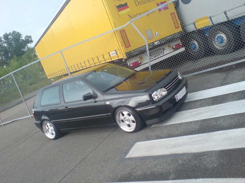

Her er noe av det jeg har gjort i etterkant:
Eksteriør:

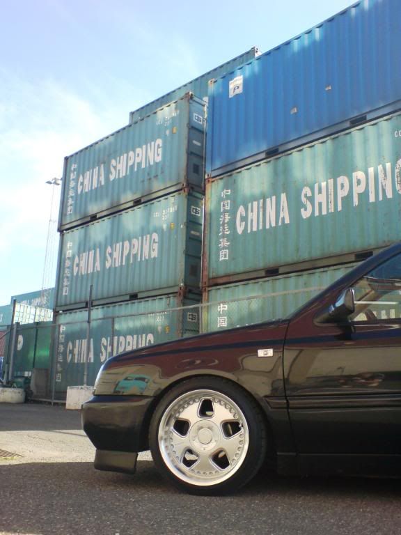

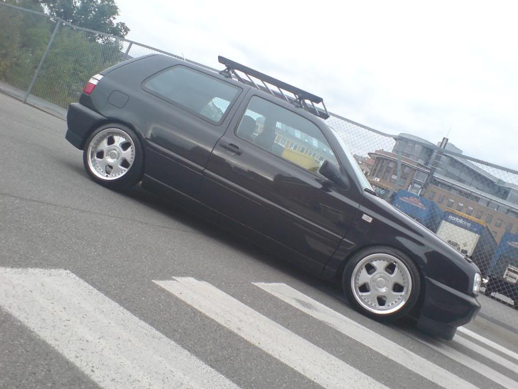

Keskin KT5 9x16"
Toyo Proxes 215x45x16
Valset hjulbuer fremme og bak
Tilpasset innerskjermer
Supersport justerbart senkesett
K&N-filter med modifisert luftinntak i front
2,5" Effektanlegg u/kat.
VR6-leppe
Pusset ned struktur og lakkert sidelister
Clean støtfanger fremme og bak
Golf 4 lykter
Modifisert emblemfri grill m/chrome striper
Aerotwin viskere
Klare blinklys på siden
Crystal clear baklykter m/dobble kjørelys
Nye typen skilt m/chrome ramme fremme og bak
Diodelys over skilt bak (m/valgfri farge)
Semi-clean bakluke m/fjernstyrt pop-up (fjernet viskerhull og VW-emblem søkk)
Modifisert Thule takgrind m/alu stenger
Dørhåndtak uten nøkkelhull begge sider
GTI-stab.stag.fremme
Kort alu-antenne
Panser-bh

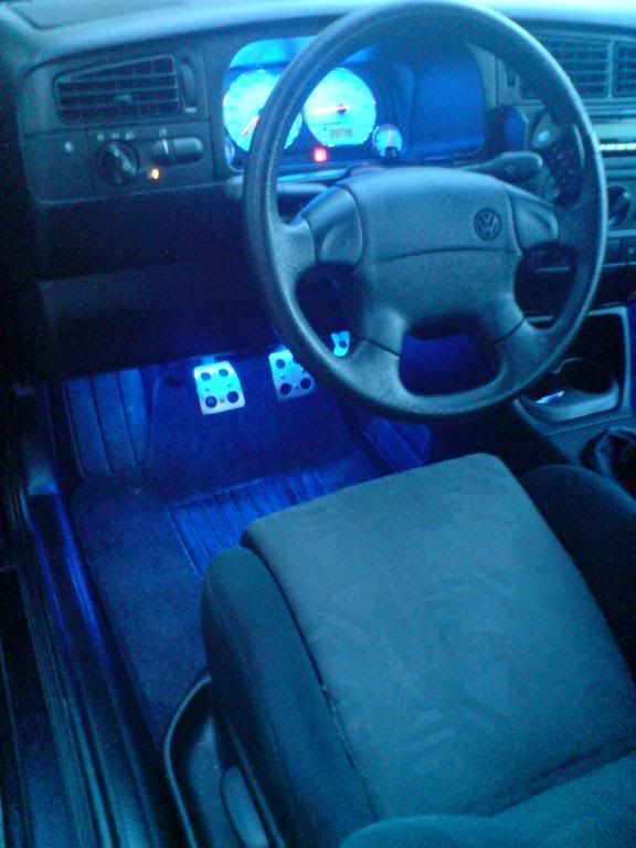

Interiør:
VR6 Recaro stoler
Golf 4 girkule
Racing pedaler
Momo-ratt 320mm m/airbag nav

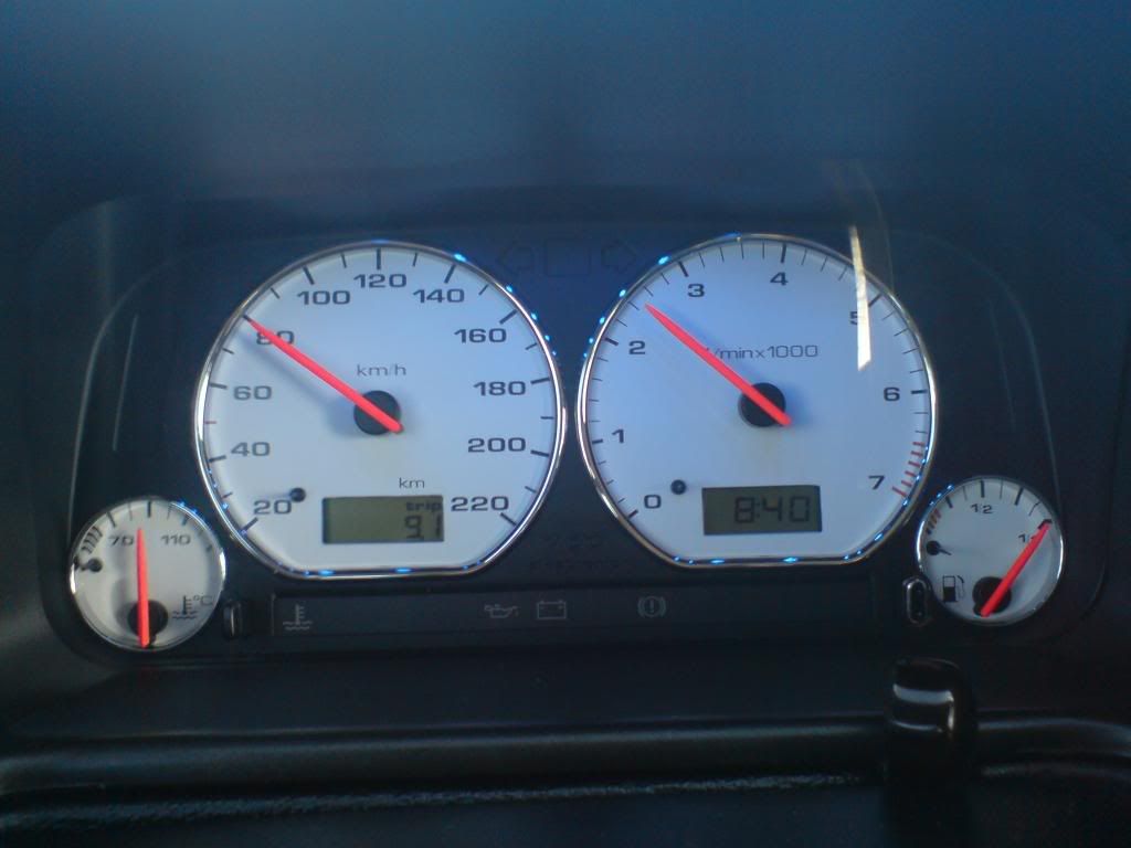

Hvite instrumentskiver m/chrome ringer og valgfri diode instrumentbelysning
Alu-døråpnere
Alu-ramme rundt girmansjett
Org.US-koppholder innfelt i midtkonsoll

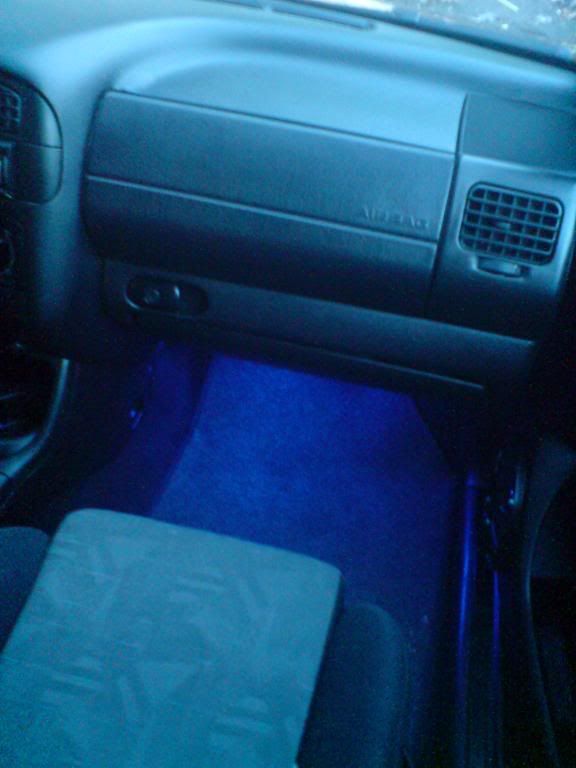

Diodebelysning med valgfri farge under dashbord på fører- og passasjerside
Fjernstyrt sentrallås
Hanskerom m/lokk og lås
Midtarmlene
Alarm
Stereo+++
Flere bilder:
Har også en orginal "old school" Thule windbreaker til takgrinden som er montert, samt et reservehjul og en Jerry-kanne. Dette kjører jeg ikke med nå, men tenkte å ha det på neste sesong!

  cossiboy skrev:
valsa skjermene mye?kun kanten som er valsa inn for å unngå subbing?;)
Har valset noe utover det å legge kanten inn.
Det er viktig å ta seg god tid, spesielt fremme da man ofte får en knekk på midten av skjermbuen grunnet et hull som er på innsiden orginalt. Det må også gjøres litt arbeid med innerskjermene.
