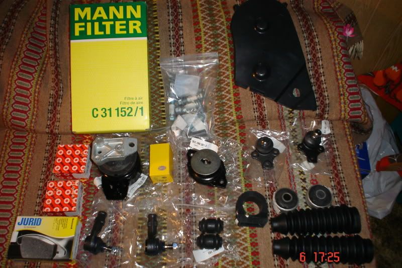

Har ei lite/stort prosjekt på gang. Har litt tid til overs siden eg jobber på sjøen.
Hadde tenkt å selge min corrado, men klara det ikkje. Den er for god.

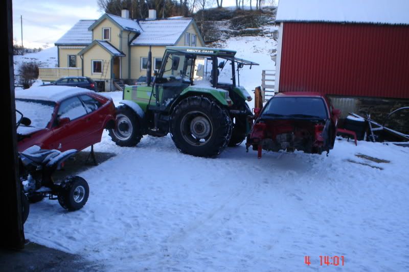

HAr demontert heile bilen, samt fått tak i ein delebil av samme farge.
Så her kjem til å sje litt fremmover. Tar det når eg får tid. Eg haster ikkje.
MEn meininga er at alt skal vere mest mulig slik som når den kom ut av samlebåndet.
Følg med=)

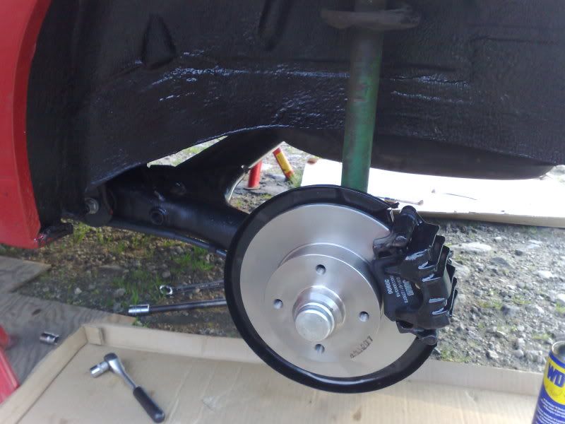

Har montert alt understell no. Heile bilen er tectylert under. Var forøvrig INGEN rust der heldigvis.
Alle deler er sandblåst og lakkert!

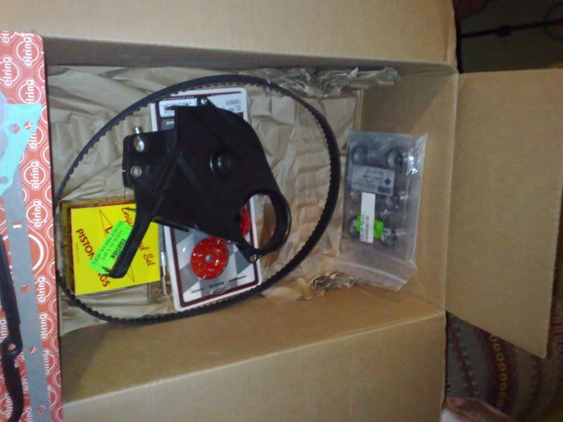

Skal også foreta ein større motoroverhaling.
Skifte alle lager og pakninger, stempelringer og hone blokken.
Burde kanskje portet toppen eller noke i samme sleng, men hadde tenkt å ha den orginalt, men lurer på om det blir noke meir på motorsiden
